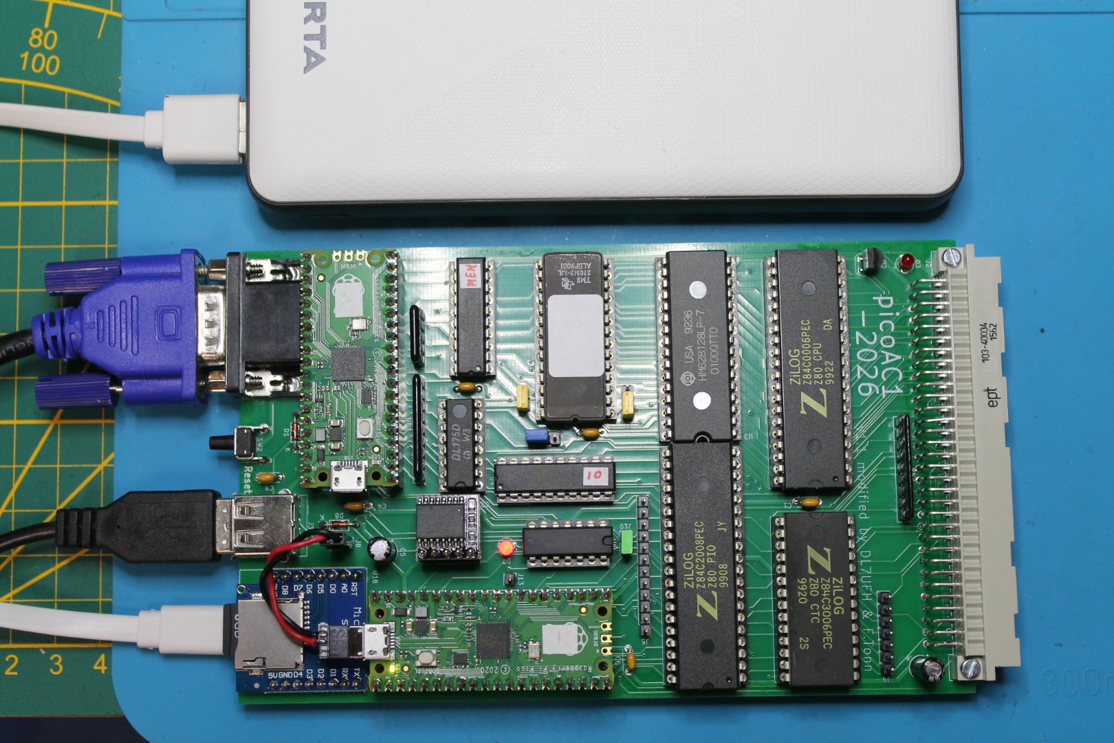

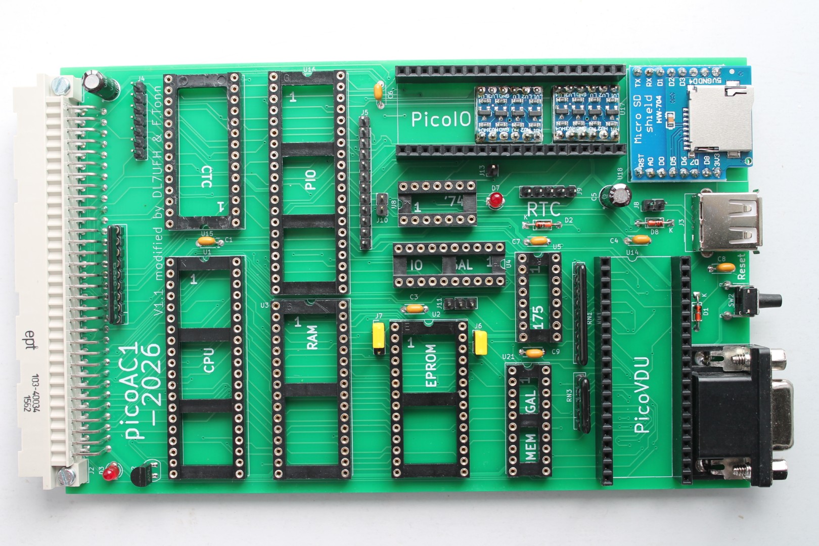

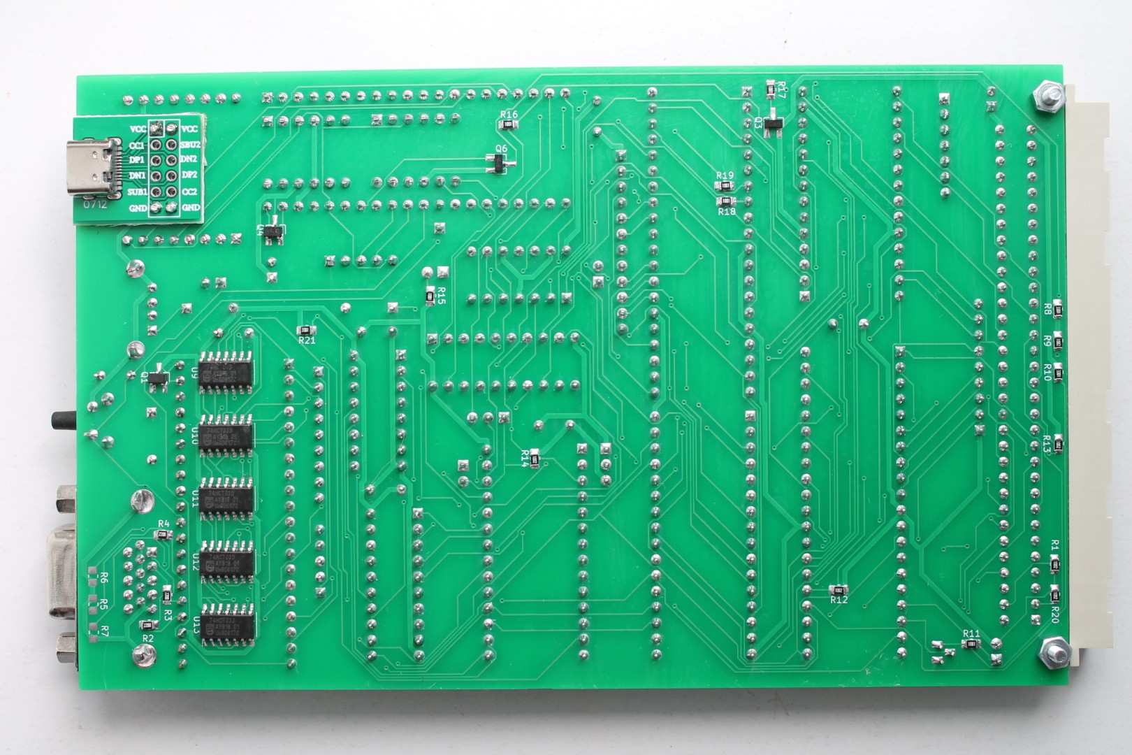

Hallo PicoAC1-2026 Freunde,
da die Platine und die Bauteile nun einmal alle da waren, packt einen natürlich die Neugierde. Kennt ihr ja sicher alle
Bin deshalb heute mal etwas früher aufgestanden… da war es etwas kühler in der Bastelbude…
Mit paar Pausen habe ich die Platine V1.1 am Vormittag bestückt. Ging alles problemlos.
Bei der VGA Buchse musste ich ein wenig drücken, aber kein Problem und darauf wird in der Aufbauanleitung ja auch extra hingewiesen.
GAL, EPROM, und die Picos sind auch schon programmiert.
Also wird der nächste Schritt, die schrittweise Inbetriebnahme sein.
Aktuell sind es aber schon fast wieder 30°C in der Bude…. Wird dann evtl. heute Abend….
Ich werde auf jeden Fall berichten.
Hier noch zwei Fotos.
Allen viel Spaß beim Aufbau und natürlich ein riesiges Danke, an alle die bei dem Projekt mitgewirkt haben, bzw. fleißig weiter mitwirken… und natürlich Frieder die Neuauflage der Platinen.

wie versprochen nun die Fortsetzung von 044.
Ich bin genau nach Aufbauanleitung vorgegangen und habe alles wie beschrieben schrittweise in Betrieb genommen. Die angegebenen Stromaufnahmen habe in etwa gepasst (ist ja auch immer etwas von den ICs abhängig).
Nun kam der erste große Moment, wo alles 9 9 9… erscheinen sollten.
Perfekt… genau so kam das Bild. Also weiter … und auch der Rest lief auf Anhieb. Uhr funktioniert, Umschaltung der Monitore und Taktfrequenz funktioniert…. Super Arbeit!

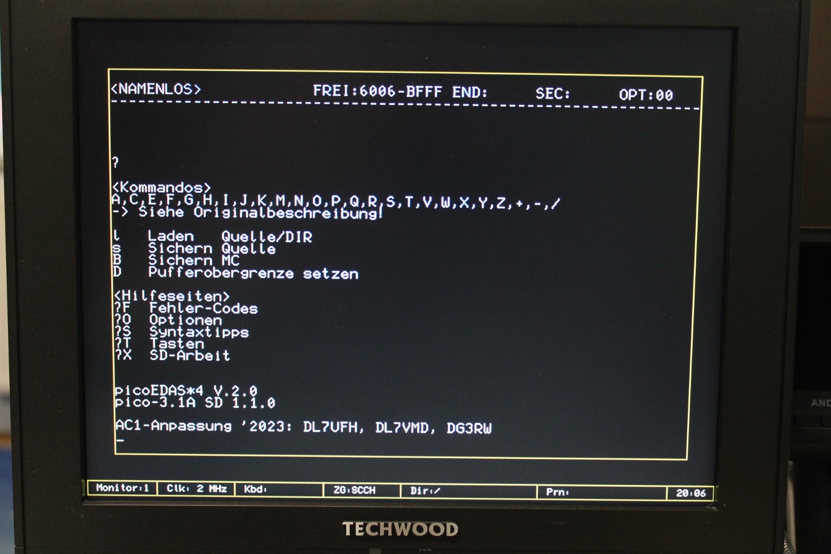

Zum Test habe ich auch mal was auf die SD-Karte geladen und z.B. mal das PicoEDAS4 gestartet. Läuft

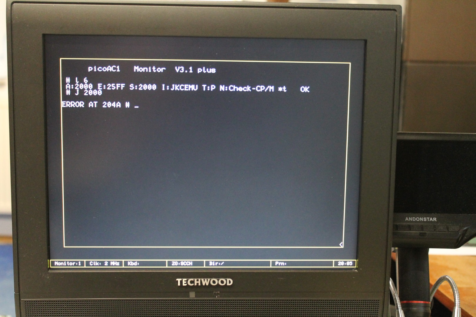

Wo ich allerdings gerade ein wenig am Verzweifeln bin, ist das in der Aufbauanleitung angegebene Testprogramm CHECKCPM.Z80.
Möglicherweise stelle ich mich als Anfänger da einfach nur zu doof an.
Irgendwie mag es nicht. Evtl. habe ich noch irgendeinen Jumper falsch gesetzt, oder ich mache generell was falsch.
Ich lade es mit l (Programmnummer) von der SD-Karte. Das geht und ist auch im Speicher ab Adresse 2000h. Nach Aufruf mit J wird nur der Bildschirm gelöscht und der Eingabecursor blinkt wieder.
Bei J 2000 kommt die Fehlermeldung „ERROR AT 204A“
Vielleicht hat jemand eine Idee, oder kann es ein Problem mit dem RAM bzw. der CP/M Umschaltung sein?

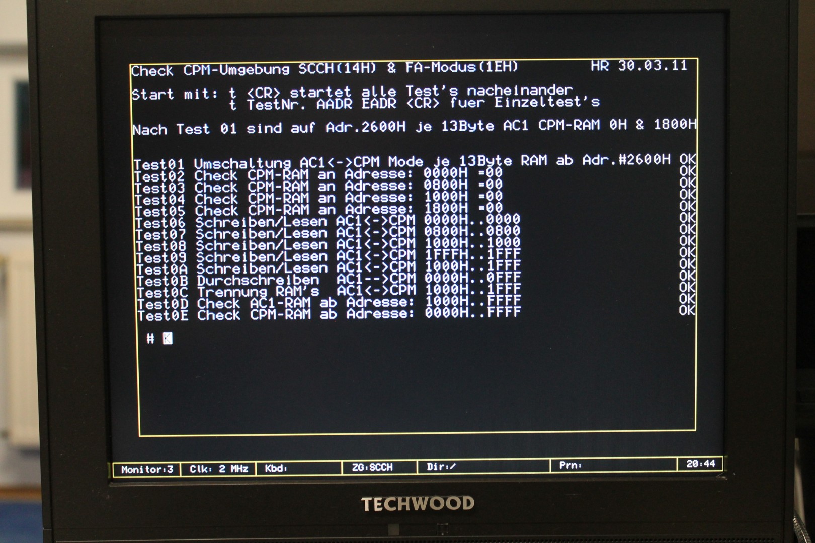

CHECKCPM bitte nur mit "t" starten! Geht aber mit den pico-Moni nicht! Also Mo #3 (10/88) nehmen. Es ist ein SCCH-Programm, benötigt also auch einen SCCH-MONITOR.

Hallo Gerd,
vielen Dank.
Naja… so ist das, wenn man von dem AC1 absolut keine Ahnung hat.
Ich hatte das mit dem SCCH Monitor zwar gelesen, aber welche das sind und dass man dort mit ein t starten muss…. Naja… muss wohl noch viel lernen
Kaum macht man es richtig… läuft es
Vielleicht kannst Du das für Dummies, wie mich, noch ein wenig ausführlicher in der Aufbauanleitung beschreiben. Ich denke das Programm ist ein ganz guter Test für das Gesamtsystem.
Hast ja meine Email sicher schon bekommen… für mich ist halt gerade das CP/M auf dem PicoAC1 spannend.

Auch das Löten ging gut... aber SMD und ich werden vermutlich nie Freunde
Dabei gingen die 74HCT03-SMD noch am besten. Gaaanz viel Flux-Paste und nur wenig Lötzinn.
Bei den Widerständen u.s.w. tue ich mich da oft schwerer. Die hüpfen immer wieder dahin, wo sie nicht sollen... und die Hände sind lange nicht mehr so ruhig wie früher.

das Testprogramm CHECKCPM.Z80 hat leider einen Eintrag für die Startadresse 2000h im Z80-Header. Dort sollte 0000h stehen, weil es keine Startadresse gibt. Gestartet wird mit "t".
Also bitte das 3. WORD im Header von "00 20" -> "00 00" ändern im einem HEX-Editor am PC.
00 20 FF 25 00 20.... -> 00 20 FF 25 00 00....

Ich habe gerade bis auf die beiden GALs alles komplett aufgebaut.
Ohne die GALs sieht man wahrscheinlich noch nix auf dem Bildschirm, so als grobe Funktionskontrolle, oder? Es wird ja noch kein VDUsel erzeugt...
VG,
Ralf
22.08.2026, 21:01 Uhr
dl5mhk
Ah nee, mein Fehler - der VDU-Raspi muss ja den Rahmen darstellen.
Der eingesetzte tut's nicht, der von meinem "alten" 2023er tut es.
Der neue scheint also ein kleines Problem zu haben. Mal umprogrammiert als PicoIO und in den alten Rechner eingesetzt, bringt er sehr merkwürdige Reaktionen auf Tastaturbetätigungen.
Gleich mal'n neuen bestelen bei Bürklin, die kann ich unter der Woche dort abholen, was will man mehr...
Man beisst sich durch...

So, nun ist der nächste 2026er in Betrieb gegangen.
Vielen Dank an alle für die tatkräftige Unterstützung!
Nachdem die GALs von Frieder da waren, eingesetzt und lief sofort reibungslos, versorgt über die frontseitige USB-C-Buchse. Den rückwärtigen Bussteckverbinder hatte ich dieser Tage gleich mit eingebaut, also auch gleich die Platine im Mini-AC1 getestet, lief auch da...bis auf...ja...die Floppys gehen nicht. RAMDisk und USB-Stick gehen aber einwandfrei. Irgendwas gekillt? Ich hab hier soviel Zeug am laufen, dass Kriechströme in den Erdungschienen unterwegs sind, muss also alles explizit erden. Schaltnetzteile für die Floppies britzeln beispielsweise, wenn sie mit der Masse der AFU-Antennenkabel in Berührung kommen...hmmm...die LEDs am Floppycontroller sagen auch nix.
Floppy-LW gekillt? Controller hinüber? Alles wieder zerpflückt...und dann, so nach 45 min Suche, früh um halb drei, seh ich's plötzlich und stelle fest: Wenn man die Pins des Bussteckverbinders anlötet, gehts bestimmt besser. Hatte neulich das Ding nur reingesteckt und schon mal festgeschraubt, fürs Löten war ich zu müde. (Notiz an mich selbst: Dringend Urlaub einreichen!)
Aber jetzt geht alles einwandfrei.

Heute, 16:05 Uhr
gst
Hallo Ihr,
es gibt wieder mal Anlaß sich zu melden. Die Bilder sagen es.
Als Nichtelektroniker mit 83 nochmals den eigenen blinkenden Cursor zu sehen.
Das war ein Gefühl wie damals - vor 40 Jahren, fast auf den Tag genau (anschließen, einschalten und man kann es kaum glauben, es blinkt!
Danke für die Leiterplatte von Frieder. Auch an Gerd ein Dankeschön für den Test der Z80iger von Ali und die Gal’s und deren Inhalt und verschiedenes mehr..
Mal sehen wie man sich damit die Zeit vertreiben kann.
Übrigens, der Advent steht vor der Tür. Euch Allen eine schöne Zeit…
Gruß gst
