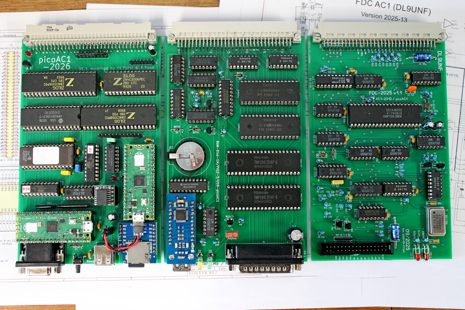

Hallo PicoAC1-2026 Freunde,
da die Platine und die Bauteile nun einmal alle da waren, packt einen natürlich die Neugierde. Kennt ihr ja sicher alle
Bin deshalb heute mal etwas früher aufgestanden… da war es etwas kühler in der Bastelbude…
Mit paar Pausen habe ich die Platine V1.1 am Vormittag bestückt. Ging alles problemlos.
Bei der VGA Buchse musste ich ein wenig drücken, aber kein Problem und darauf wird in der Aufbauanleitung ja auch extra hingewiesen.
GAL, EPROM, und die Picos sind auch schon programmiert.
Also wird der nächste Schritt, die schrittweise Inbetriebnahme sein.
Aktuell sind es aber schon fast wieder 30°C in der Bude…. Wird dann evtl. heute Abend….
Ich werde auf jeden Fall berichten.
Hier noch zwei Fotos.
Allen viel Spaß beim Aufbau und natürlich ein riesiges Danke, an alle die bei dem Projekt mitgewirkt haben, bzw. fleißig weiter mitwirken… und natürlich Frieder die Neuauflage der Platinen.
Dieser Beitrag wurde am 16.08.2026 um 14:05 Uhr von Klaus editiert.

wie versprochen nun die Fortsetzung von 044.
Ich bin genau nach Aufbauanleitung vorgegangen und habe alles wie beschrieben schrittweise in Betrieb genommen. Die angegebenen Stromaufnahmen habe in etwa gepasst (ist ja auch immer etwas von den ICs abhängig).
Nun kam der erste große Moment, wo alles 9 9 9… erscheinen sollten.
Perfekt… genau so kam das Bild. Also weiter … und auch der Rest lief auf Anhieb. Uhr funktioniert, Umschaltung der Monitore und Taktfrequenz funktioniert…. Super Arbeit!
Zum Test habe ich auch mal was auf die SD-Karte geladen und z.B. mal das PicoEDAS4 gestartet. Läuft
Wo ich allerdings gerade ein wenig am Verzweifeln bin, ist das in der Aufbauanleitung angegebene Testprogramm CHECKCPM.Z80.
Möglicherweise stelle ich mich als Anfänger da einfach nur zu doof an.
Irgendwie mag es nicht. Evtl. habe ich noch irgendeinen Jumper falsch gesetzt, oder ich mache generell was falsch.
Ich lade es mit l (Programmnummer) von der SD-Karte. Das geht und ist auch im Speicher ab Adresse 2000h. Nach Aufruf mit J wird nur der Bildschirm gelöscht und der Eingabecursor blinkt wieder.
Bei J 2000 kommt die Fehlermeldung „ERROR AT 204A“
Vielleicht hat jemand eine Idee, oder kann es ein Problem mit dem RAM bzw. der CP/M Umschaltung sein?
Aber insgesamt, ist der Aufbau prima beschrieben und es läuft sofort. Coole Sache

GerdS
Glückwunsch zum Aufbau und Inbetriebnahme!
CHECKCPM bitte nur mit "t" starten! Geht aber mit den pico-Moni nicht! Also Mo #3 (10/88) nehmen. Es ist ein SCCH-Programm, benötigt also auch einen SCCH-MONITOR.
Gruß aus LE,
Gerd

Hallo Gerd,
vielen Dank.
Naja… so ist das, wenn man von dem AC1 absolut keine Ahnung hat.
Ich hatte das mit dem SCCH Monitor zwar gelesen, aber welche das sind und dass man dort mit ein t starten muss…. Naja… muss wohl noch viel lernen
Kaum macht man es richtig… läuft es
Vielleicht kannst Du das für Dummies, wie mich, noch ein wenig ausführlicher in der Aufbauanleitung beschreiben. Ich denke das Programm ist ein ganz guter Test für das Gesamtsystem.
Hast ja meine Email sicher schon bekommen… für mich ist halt gerade das CP/M auf dem PicoAC1 spannend.

Warst Du vorher auch schon AC1 User?
Ich bin ja totaler Neueinsteiger, was den AC1 betrifft, konnte aber mit viel Hilfe einiger netter AC1 Fans inzwischen ein wenig erweitern.
Prinzipiell kann der PicoAC1 ja schon „fast“ alles, aber da ich von zwei Hobbyfreunden aus dem Restbestand je eine Platine „1MB RAM-Disk/PIO2+3/USB“ und „FDC-2025“ bekommen habe, wurden diese natürlich auch aufgebaut. Die Hardware lief auf Anhieb (einen Flüchtigkeitsfehler auf der FDC-Karte hatte ich mir selbst eingebaut).
An der FDC-Karte laufen meine alten Laufwerke K5601, 3,5“-Diskettenaufwerk mit RDY und auch GOTEK problemlos.
Bei mir, meist ja CP/M Nutzer am NANOS (EPOS) oder an meinem K1520-Gerippe (A5120/K6824 mit CPA) ist das 780k Format verbreitet, welches der AC1 auch unterstützt. Somit ist ein Datenaustausch mit den anderen Rechnern über Disketten leicht möglich. Der FileCommander vom Heiko macht seinen Job… egal ob Floppy, RAM-Disk, USB, ….
Wie gesagt… diese Erweiterungen sind vermutlich für die wenigsten PicoAC1 Fans interessant und auch nicht notwendig, aber USB vereinfacht aus meiner Sicht den Datenaustausch mit dem PC ein wenig. Geht natürlich auch mit der Micro-SD Karte…. Ist aber ein klein wenig „fummliger“
Ralf (dl5mhk) und einige andere haben die beiden zusätzlichen Karten ja auch schon erfolgreich aufgebaut und ich kann ihm zustimmen… für einen Einsteiger in Sachen AC1 sind die verschiedenen „Monitore“ und CP/M Varianten erst einmal verwirrend. Aber dank der großen Hilfe und viel Lesen, bekommt man alles in Gang.
Neben den hier schon verlinkten Seiten, sind auch beim VolkerP noch viele Infos zum AC1 /PicoAC1 zu finden.
In der kalten Jahreszeit will ich mich mal intensiver mit den AC1 CP/M Versionen befassen und vielleicht gibt es irgendwann die K1520-SOUND-Karte nochmal, die Frieder an den PicoAC1 angepasst hat.
