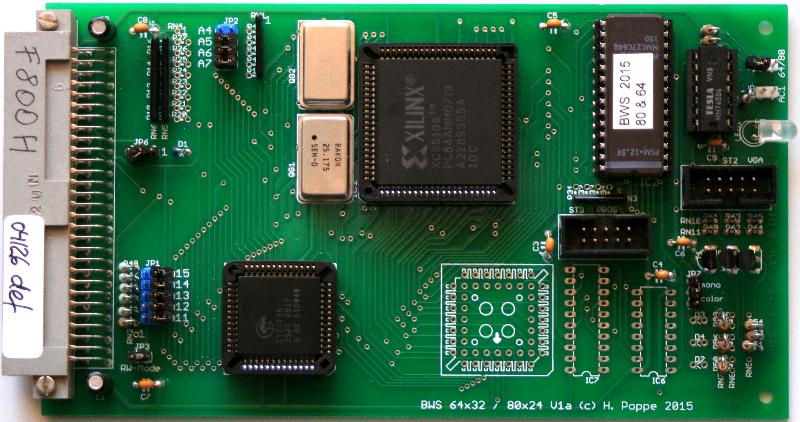

10.04.2026, 20:26 Uhr
Heiko_P
werden noch K1520-VGA (BWS K1520) Karten aus der 1. Serie repariert?
Ist das die VGA-Karte mit CPLD? Die könnte ich mir mal anschauen.
Heute, 17:15 Uhr
Hallo heiko,
hier ein Bild:
http://www.k1520.com/robotron/K1520-VGA.jpg
Ich bringe sie nach Garitz mit.
Heute, 17:52 Uhr
