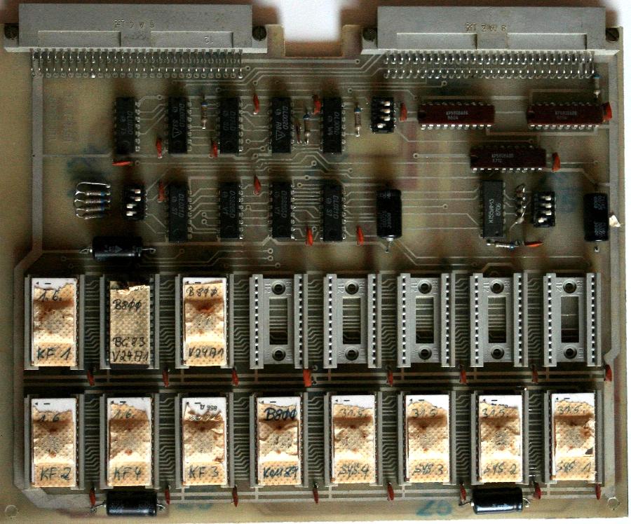

im RECHENWERK ist eine EPROM-Karte TUD ZWGB Typ 8616-2/1 mit der KC87 SW aufgetaucht.
- lt. EB6_0212 ist die Karte ab 8000H aktiv
- Doku zu TUD ZWGB Typ 8616-2/1 fehlt, daher unklar ob die RF3-EPROMs
SYS1 bis 4, KF1 bis4 und andere richtig stecken (3x EPOMs mit B800 beschriftet)
- Wer kann Infos geben?

Hallo Ralle,
ist es Teil eines Nachbaues?
Karte kann nicht funktionieren, da obere Reihe nicht aktiv ist und
IC mit B800 steckt nicht im Platz für B800
Die unbekannte Karte mit Programm K36_1120 LP getestet und
eingestellt, alle 16 IC-Steckplätze werden fehlerfrei angesprochen.
Die Anordnung der ICs mit KFx ist unlogisch zur Adresse auf der sie
sich befinden.
Stimmt Anfang 8000H denn?
warten wir auf Volker

30.03.2026, 14:42 Uhr
Vielleicht dient die daher als EPROM-Ablage.
