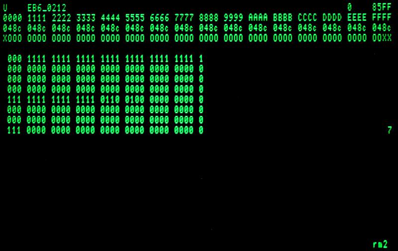

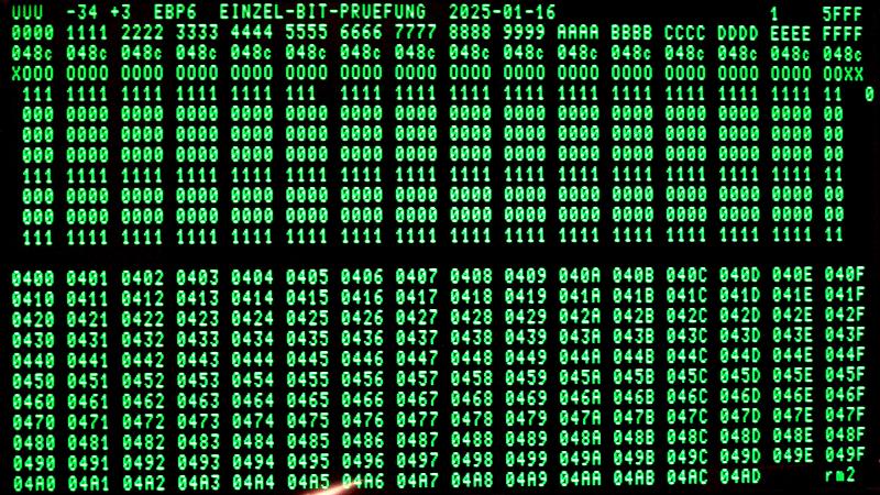

bei der Analyse der K2521 im RECHENWERK trat ein Phänomen im Bereich des speicherfreien Bereiches auf.
Testbedingungen: T8912 mit K1520VGA und die zu testende K2521; Programm EB6_0212 (steckt auf der K2521), Dauerbetrieb - Byte-Prüfung mit beschreiben der Nachbarzellen - Intensiv-Einzel-Bit-Prüfung 0400H bis F7FFH; Bit 7 rechts markiert - K1520VGA auf F800H - Anzeige Zeile 2+3: RAM-Bereich - Anzeige Zeile 4: Byte-RAM-Test - Anzeige ab Zeile 5: Einzel-Bit-Prüfung mit Bit x = 1 - Anzeige ab Zeile 14: Einzel-Bit-Prüfung mit Bit x = 0 Programm dauert ca. 15 min; K2521 haben Standard-Wickelbrücken
K2521 fehlerfrei im RAM-freien Bereich Block 0C (ZRE-sRAM) wird mit "@" als fehlerfrei erkannt
 http://www.k1520.com/robotron/K2521-BitF_34.jpg

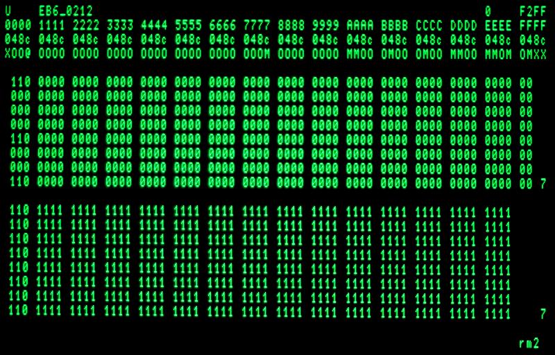

K2521 mit "O" in Zeile 4 und Bit 0 als fehlerhaft in beiden Prüfungen Block 0C (ZRE-sRAM) wird mit "@" als fehlerfrei erkannt

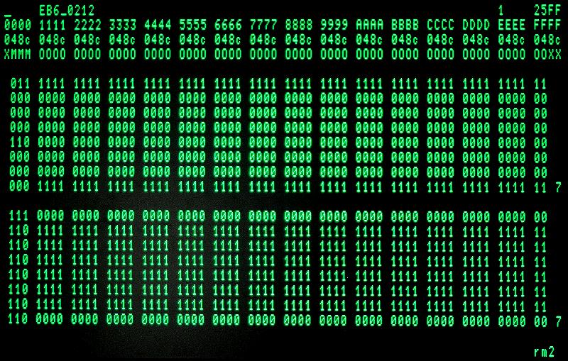

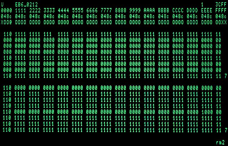

K2521 mit "M" in Zeile 4 und Bit 4 als fehlerhaft Block 0C (ZRE-sRAM) wird mit "@" als fehlerfrei erkannt

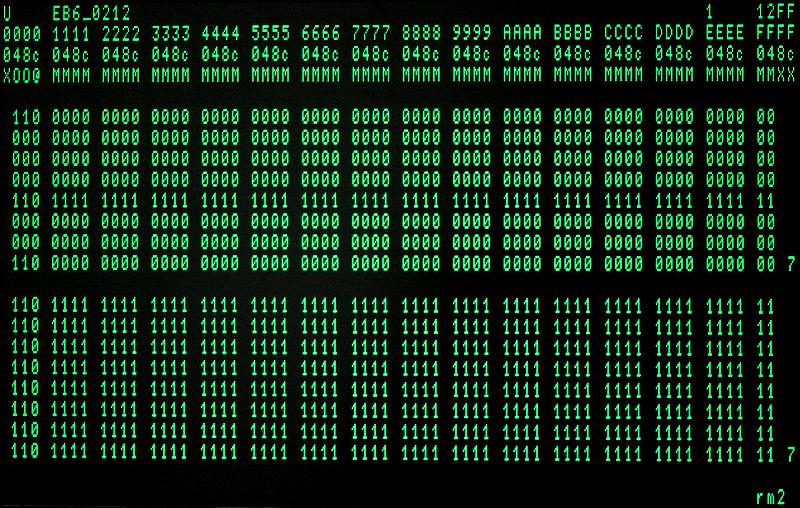

K2521 mit "O" in Zeile 4 und Bit 0 und 4 und 7 als fehlerhaft in beiden Prüfungen Block 0C (ZRE-sRAM) wird mit "@" als fehlerfrei erkannt

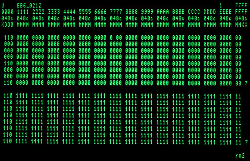

K2521 mit "O" in Zeile 4 und Bit 0 und 7 als fehlerhaft in beiden Prüfungen Block 0C (ZRE-sRAM) wird Bit 0 als Fehler erkannt

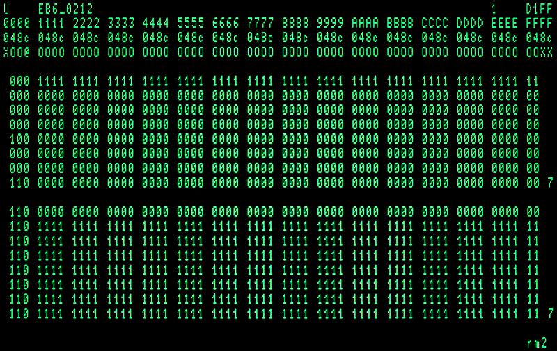

K2521 mit einem zeitlichen Problem Zeile 4: startet mit "O" und wird zu "M", nachfolgender Bit-Test findet keine Fehler mehr Block 0C (ZRE-sRAM) wird mit "@" als fehlerfrei erkannt
