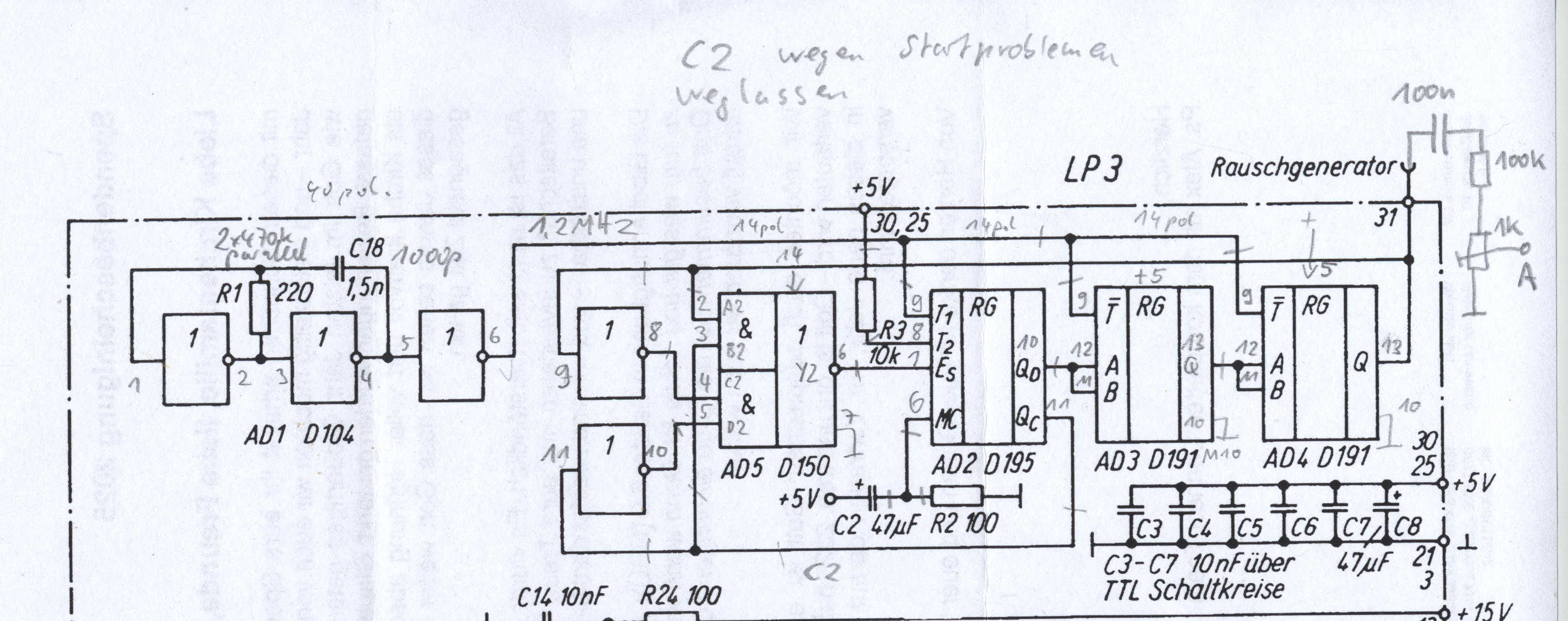

Ich fand diese Schaltung in Electronica Nr. 219 (Funktionsgenerator 1Hz - 100kHz).
Hat jemand damit oder mit ähnlichen Schaltungen schonmal experimentiert ?
Mich interessiert, wie am Ausgang (Anschluß 31 oben rechts) das Signal weiterbehandelt wird. An diesem Punkt ist es ja einfach nur TTL-Pegel. Schickt man das dann per Spannungsteiler und Serienkondensator einfach an einen Verstärker ? Im Buch ist dazu nichts weiter geschrieben.

Na ja Rauschen ist das nicht gerade.
Vielmehr wird ein TTL Signal mit zufälliger Pulsbreite erzeugt.
Daraus ein Sinusartiges Signal zu machen ohne in die Begrenzung zu kommen wird im niederfrequenden Bereich nicht einfach.

Auch ein interessantes Thema. Die Schieberegister erzeugen ja Pseudozufallszahlenfolgen, die eigentlich durch D/A-Wandlung der Register-Bits in ein analoges Signal umgewandelt werden müssen, welches dann das "Weiße Rauschen" darstellt.
Es gibt aber auch verschiedene Quellen, die das Signal an einem Bit auskoppeln über C und R-Teiler:

Falls meine Simulation richtig ist, schwingt der Taktoszillator mit ca. 1 MHz.
Und wenn ich das richtig überblicke, ist AD2 ein vierstufiges Schieberegister und AD3 & AD4 sind achtstufig. Die Abgriffe für die Rückführung befinden bei 3 und 20.
Damit ergibt sich in einer Digitalsimulation das folgende Bild:
Um da ein analoges Rauschen draus zu machen, sollte man mindestens die Taktfrequenz wegfiltern. Und für (richtig) tiefe Frequenzen ist es auch nicht geeignet, da sich die Sequenz naturgemäß wiederholt (PRNG).

Ich vermute dieses Verhalten:
1. Die tiefste mögliche Frequenz ist Oszillatortakt/2^Registerlänge.
2. Die höhste enthaltene Frequenz ergibt sich aus den steilsten Flanken im Ausgangssignal.
3. Dadurch entsteht ein breites Spektrum im Rauschen.
Macht das Sinn ?

zu 1. Wenn man ein maximum length LFSR nimmt, ja.
Hier könnte das hinkommen (siehe PRBS20):
https://en.wikipedia.org/wiki/Pseudorandom_binary_sequence#Practical_implementation
zu 3. In diesem Artikel wird auch das erzeugte Frequenzspektrum mit angegeben (Bild 4):
https://www.digikey.com/en/articles/use-readily-available-components-generate-binary-sequences-white-noise
P.S.: In 3. wird bei Tiefpass auf 5% der Taktfrequenz dimensioniert. Bis zu 10% wäre der Frequenzgang ausreichend 'glatt'.

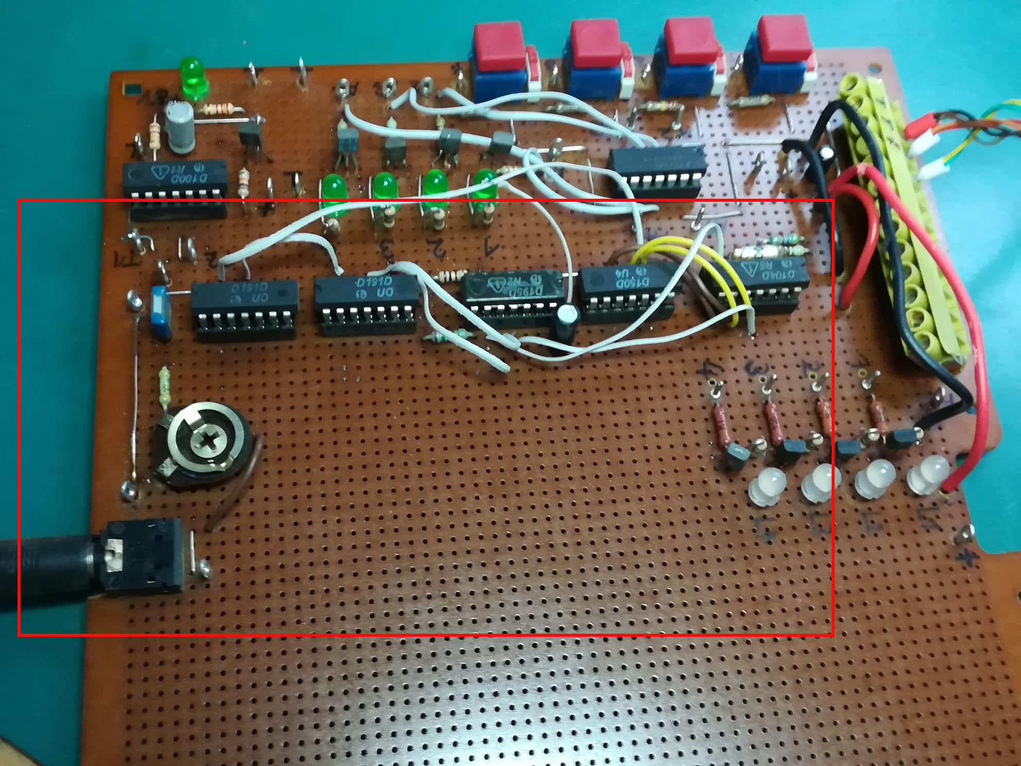

So, nun endlich ein paar Ergebnisse des Experiments. Ich hoffe, die Links funktionieren, und alle können die Bilder sehen:
Aufbau. Rot umrahmt ist der relevante Schaltungsteil:
http://www.blunk-electronic.de/download/LFSR/lfsr_aufbau.jpg
Schaltplan des 20bit-LFSR. Alles mit Standard TTL. Auskopplung per 100nF und Spannungsteiler von Hand nachgetragen:
http://www.blunk-electronic.de/download/LFSR/lfsr_schaltplan.jpg
Tonmitschnitte (aufgezeichnet über Mikrofoneingang am Notebook):
http://www.blunk-electronic.de/download/LFSR/clip_0006.opus
http://www.blunk-electronic.de/download/LFSR/clip_0006.wav
Es ist deutlich am Knackgeräusch hörbar, wie die Sequenz sich wiederholt.
Spektrum mit Audacity errechnet. Jedoch nur der hörbare Bereich dargestellt:
http://www.blunk-electronic.de/download/LFSR/clip_0006_spektrum.jpg
Mit einem echten Spektrumanalysator sollte bis in den Megahertzbereich was sichbar sein. Zum Experimentieren bis ca. 100kHz sollte dieser Rauschgenerator ausreichend sein.
