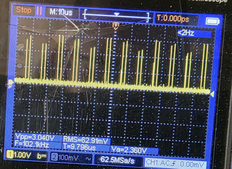

20.03.2026, 19:09 Uhr
Was liegt an Pin 14 von D3802 an? Hast Du die Brücke RB01 geöffnet?
22.03.2026, 12:24 Uhr
Y21DX
An Pin 14 von D3802 habe ich ein 102kHz Signal mit ca. 3Vpp:
RB01 habe ich noch nicht geöffnet.
22.03.2026, 19:02 Uhr
schlaub_01
Das letzte Bild passt an der Stelle nicht, da könnte Dein Problem schon stecken. Die Reset-Pulse sind viel zu oft. Da kannst Du nur die Gatter davor prüfen, ob die richtig funktionieren. Das kannst Du ja mit dem Oszi gut machen, da musst Du nichts auslöten.
