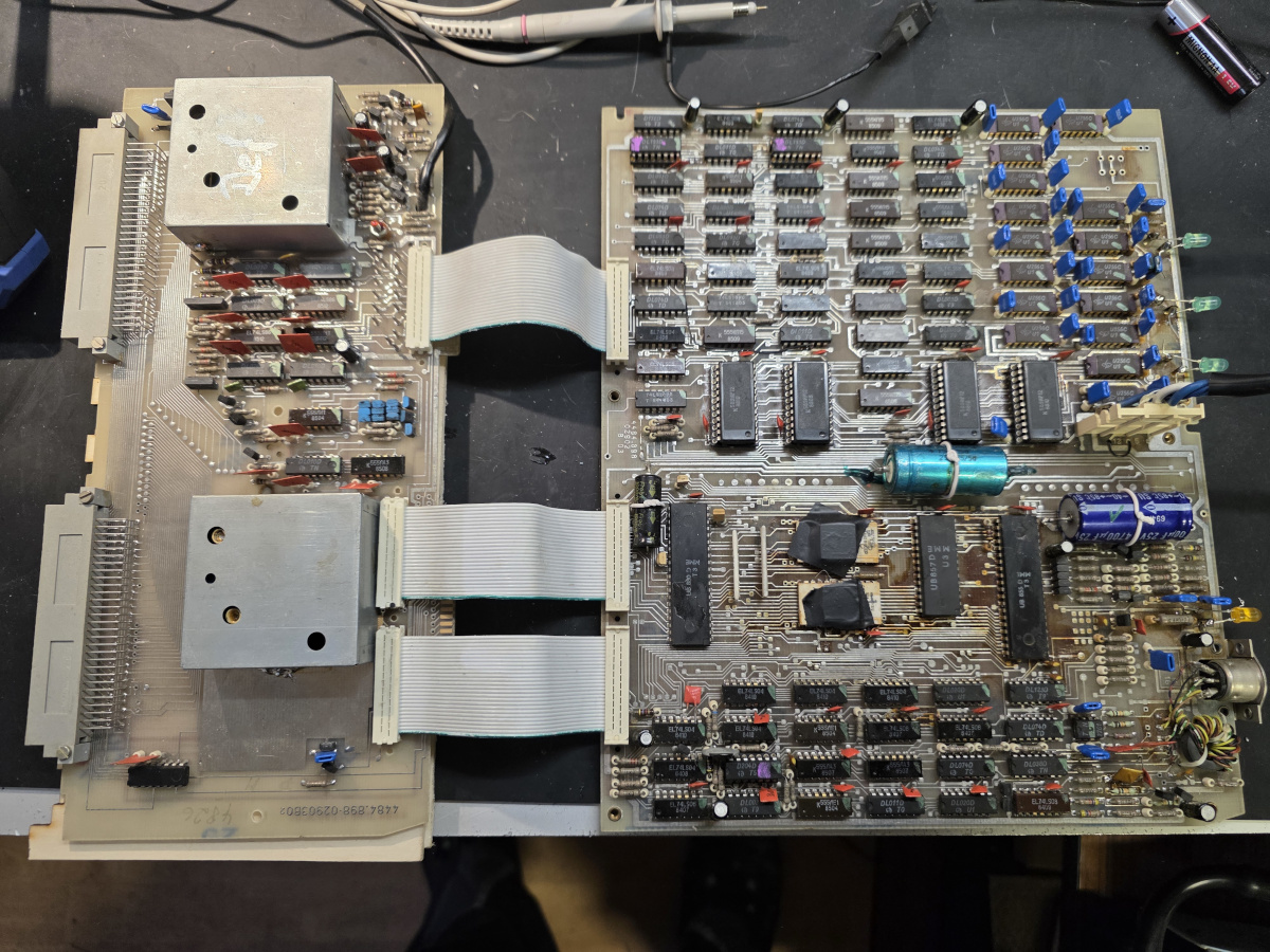

Hallo Leute!
Ich habe hier einen KC85/2, den ich gern reparieren möchte. Etwas elektronisches Grundwissen ist auch vorhanden (ich komme eigentlich aus der HF-Ecke).
Beim KC85 leuchten alle LEDs, auch die TAPE-LED geht nicht aus.
Leider habe ich bis jetzt erst einen wiederbelebt, der nur einen kleinen Schaden im Netzteil hatte.
Wie gehe ich am besten bei der Fehlersuche vor, bzw. wo starte ich am besten?
Der Platinensatz ist ein B03. Sieht auch unverbastelt aus (bis auf einen Kondensator).
Folgende Geräte zur Reparatur sind vorhanden:
200MHz DSO, 20MHz Analog Oszi, mehrere Multimeter, Frequenzgenerator, Labornetzteile, und algemeines (Lötstation, etc.).
Heute, 12:59 Uhr
-5V an den U256C vorhanden?
