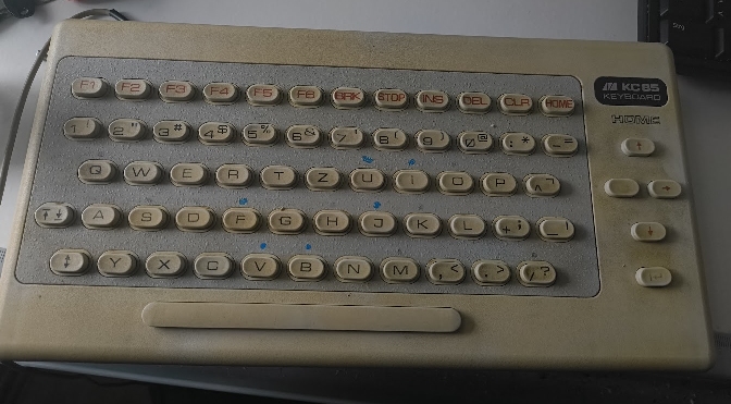

Ich hab hier einen sehr schönen KC85-Tower, der allerdings etwas Zuneigung braucht, vor allem würde ich den mal ordentlich reinigen wollen.
Auch die Tastatur gehört mal eingeweicht und geschrubbt.
Wenn man die hintere Plastikschale entfernt, ist das ja schon mal ein erster Schritt.
Dann kann man durch das Entfernen weiterer Schrauben sicher an die vordere Hälfte und die Tasten gelangen und man hat die Elektroniksachen separat um die Gehäuseteile einzuweichen.
Bekommt man die einfach so wieder zusammen? Oder muss man beim weiteren Zerlegen irgendwas beachten, falls einem da filigrane Sachen entgegen fallen?

diese Tastaturen sind problemlos zu (de)montieren. Keine Federn etc., die rausfallen können. Die Tastenbelegung fotografieren reicht da. Die Wahl des Reinigungsmittels ist da die größte Herausforderung. Warmes Seifenwasser sollte den Schmutz entfernen und Isopropanol evtl. die blauen "Zusatzfunktionen"

Ich wollte lieber mal nachfragen, auch wenn das zu übervorsichtig klang.
Vielen Dank für die Info. Da werde ich das morgen mal angehen.

bitte auf die kleine Feder unter der Tastaturplatine aufpassen, sonst bekommst Du nur Probleme und die Tastatur macht was sie will. Die muss unbedingt wieder dahin. Auch auf keinen Fall mit alkoholhaltigen Reinigungsmitteln an die Tasten! Die sind noch bedruckt und gehen ganz schnell ab. Maximal mit Fit und Wasser reinigen.
Beim Zerlegen gut aufpassen, wie die Folien liegen und beim Zusammenbauen immer etwas so seitlich unterlegen, daß die Tasten frei sind, dann bekommst Du keine Probleme mit dem Zusammenbau und den Tastaturgummis.

Sven, nur die Tastaturen für den KC85/2 und /3 waren bedruckt. Die Tastaturen für den KC85/4 waren wie eingebrannt.

ich bin von der Tastatur auf dem Bild ausgegangen und die ist bedruckt.
