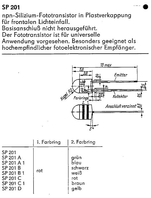

Laut Buch sollten SP201 einen roten Ring nahe der Anschlussdrähte haben. Und einen weiteren Farbring, der die Empfindlichkeit spezifiziert, fern der Anschlussdrähte.
Anstelle Ring ist wohl auch Punkt zulässig.

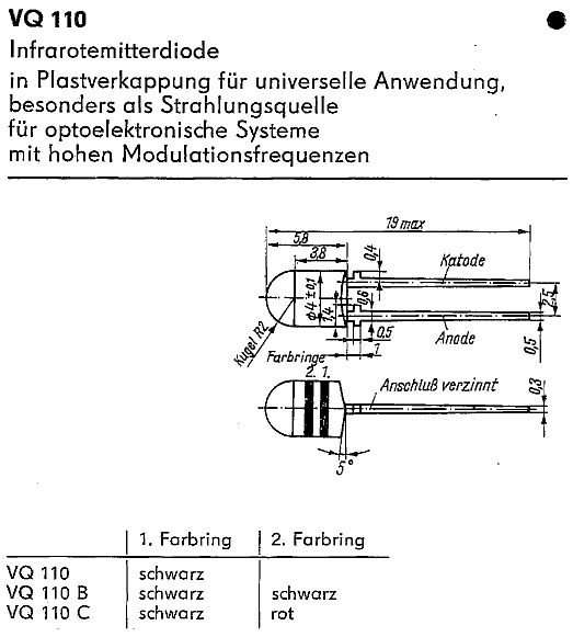

Ich habe aber welche, die haben nur einen schwarzen Ring. Und ich habe welche, die haben einen schwarzen Ring nahe der Drähte und einen roten Ring fern der Drähte.
Hatte man das mit den Farben nicht ganz so genau genommen oder handelt es sich um andere Bauteile? -- Kernel panic: Out of swap space. |
