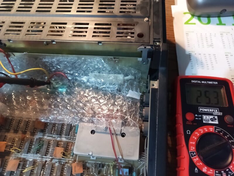

ich habe von einer Oberschule einen Robotron Z9001 geschenkt bekommen, der dort wohl seit 30 Jahren im Keller lagerte. Ich habe mich darüber riesig gefreut – wie ein kleines Kind! Gerade auch weil ich selbst als Kind in der Station für junge Techniker daran gearbeitet habe.
Zu meiner Person: Ich bin zwar kein Elektrotechniker, aber sehr willig, mir die relevanten Dinge anzueignen. feines Löten kann ich recht gut, und Begriffe wie Elkos, Widerstände oder URI sind mir bekannt. Beim Programmieren sehe ich mich maximal als „Code-Bastler“ für kleinere Anpassungen, anstatt als vollwertigen Programmierer. Mein eigentliches Fachgebiet liegt im Maschinenbau, genauer in der Konstruktion, im 3D-Druck, Lasern und Fräsen.

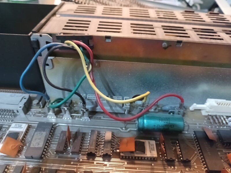

Vom C64 wusste ich, dass die Netzteile im Laufe der Zeit immer höhere Spannungen ausgeben können und dadurch den Computer zerstören. Deshalb habe ich zuerst die Spannung durchgemessen.
Blau = -10,9V
Grün = -25,3V
Schwarz = 25,8 V
Gelb = GND
Rot = 11,9V
Die relevante Spannung und weitere Infos hatte ich von hier: https://www.sax.de/~zander/z9001/rt.html
alles natürlich ohne Last.

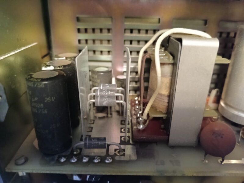

Ich habe das Netzteil ebenfalls Sicht überprüft; die Elkos sahen optisch alle gut aus. Nach dem Einschalten ist ein leises, vom Netzteil ausgehendes Fiepen zu hören.
In folgendem Video https://www.youtube.com/watch?v=MtZJ7aD2qXA lag auf schwarz knapp 19V, ohne Last an. Beim Durchstöbern des Forums hier war von Peak 24V die rede.
Kann ich das Netzteil vorerst in Betrieb nehmen oder sollte ich lieber davon absehen? Falls Letzteres zutrifft, was wären die nächsten Schritte? Wäre der Tausch der Elkos der erste Schritt, und was käme danach? Welche Spannung sind "normal" im Leerlauf des Netzteiles?

Ich prüfe solche Netzteile immer mit einer Last, möglichst nahe am realen Strombedarf. Entweder elektronische Lasten oder mehr oder weniger dicke Widerstände nutzen.
Sven
Heute, 08:10 Uhr
Toni Taste
Das habe ich aktuell auch gerade durch und mich an die Vorgabe von hier gehalten: https://www.sax.de/~zander/z9001/z9_repan.pdf. Auf Seite 33 sind die Lastwiderstände benannt.
Bei mir mussten der 50 µF Becherelko und der Netzfilter getauscht werden.
