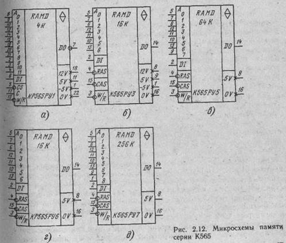

Die 64K-Typen haben ja eine zusätzliche Adressleitung an Pin 9. Laut Schaltplan liegt dieses Pin an 5P. Wäre interessant, ob diese Adresse tatsächlich benutzt wurde oder nur statisch auf einem Pegel liegt.
Es gab aber auch unterschiedliche russische IC-Typen, welche verschiedene Spannungen benötigten. Siehe z.B. hier.

Genau, mit diesen IC habe ich auch eins. Da ist dann auf der Lötseite noch eine Brücke.
Bei Bestückung mit U256 muss eine andere Brücke rein.
