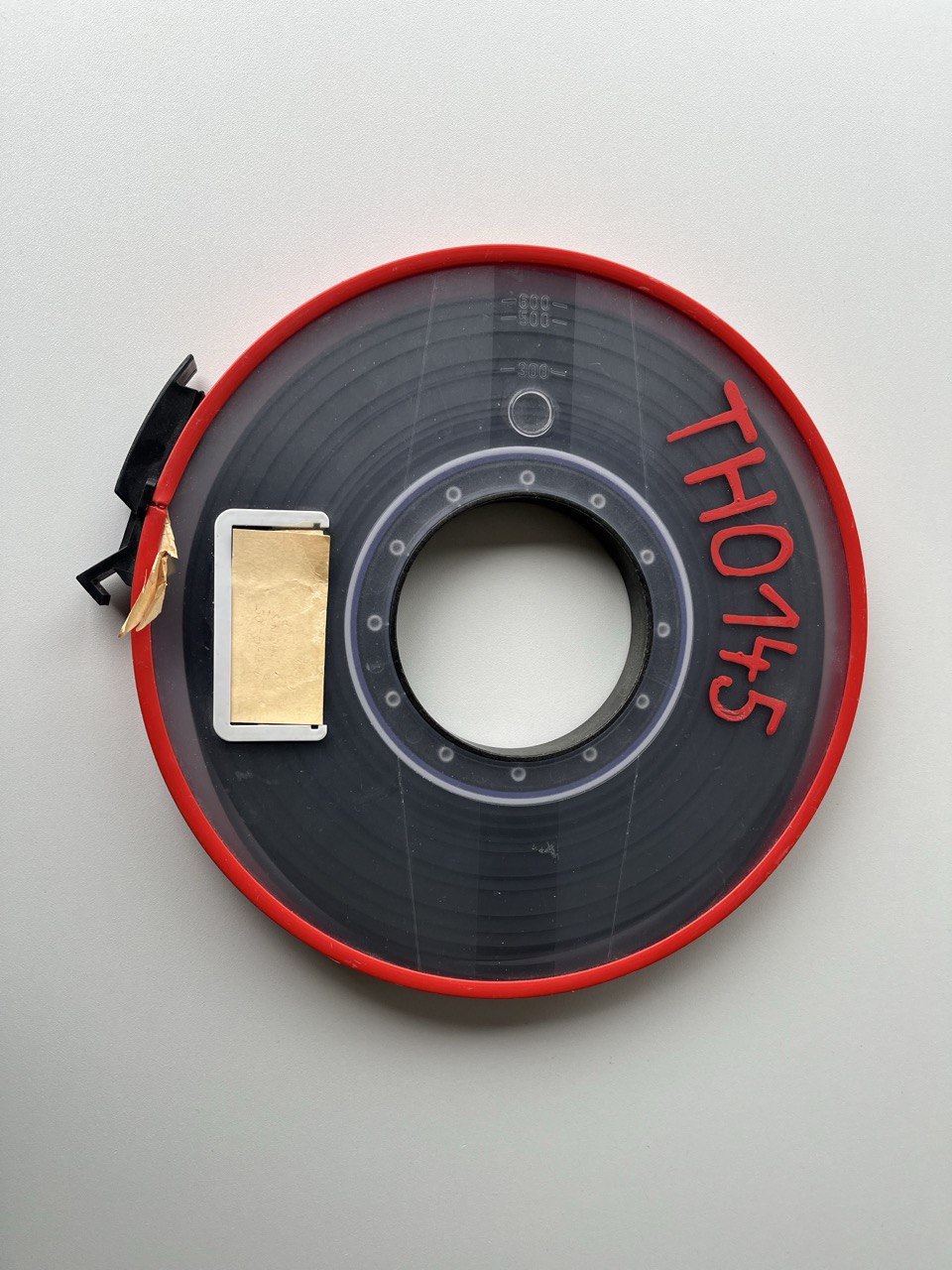

ich habe aus meiner Zeit am Rechenzentrum der KMU und TH Leizig noch ein 1/2-zoll tape, wie sie damas am Eser in gebrauch waren. Ein Foto findet man hier: http://www.unixarea.de/20250419-eserTape.jpg
Auf dem tape ist/war ein boot-fähiges System VMX, ein UNIX für IMB /370 mainframes, welches wir damals zusammen mit der TH Karl-Marx-Stadt entwickelt hatten.
Gibt es irgendwo eine Möglichkeit das tape in ein file einzulesen? Dann könnte man davon mit "Hercules" (einem Emulator für MVS auf Linux) booten. Und das wäre nun mega-cool nach 35 Jahren.

Das tape hat einen Durchmesser von ca. 265mm (ohne den roten Schutzring). Das waren damals die Standard-tapes. Ich hatt auch mal ein kleineres, so ca. 15cm für den Transport auf Dienstreisen von Daten/Software.
Gibt es noch funktionierende ES 1040 oder 1055?
05.05.2025, 10:50 Uhr
Mein Laufwerk kann Spulen bis 216 mm Durchmesser lesen.
Lässt sich Dein Band in eine solche Spule umspulen?
