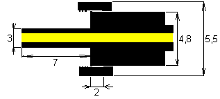

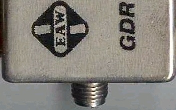

| Zitat: | Rüdiger schrieb Zur Erforschung der DDR-Glasfaser-Datenübertragung suche ich ein Stück Lichtleitkabel. Länge reicht 1 Meter. An den Seiten müssten eine Art Überwurfmuttern dran sein. |
Da meinst du sicherlich ST-Stecker (Siehe auch http://de.wikipedia.org/wiki/Lichtwellenleiter unter Verbindungstechniken-Steckverbinder)?
Ich habe hier ein doppeladriges zwei-Meter-Stück Lichtwelle (Multi-Mode-Faser 50/125µ), allerdings mit SC-Steckern. Wenn du irgendwo vier Adapter von SC-Buchse auf ST-Stecker findest, dann kannst du die Lichtwelle sicherlich verwenden.
