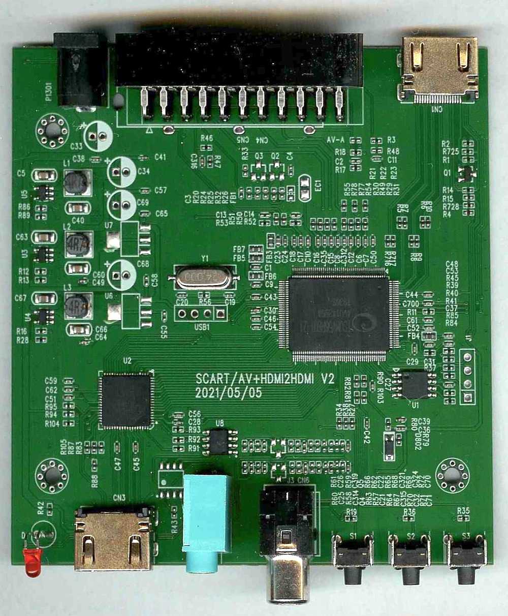

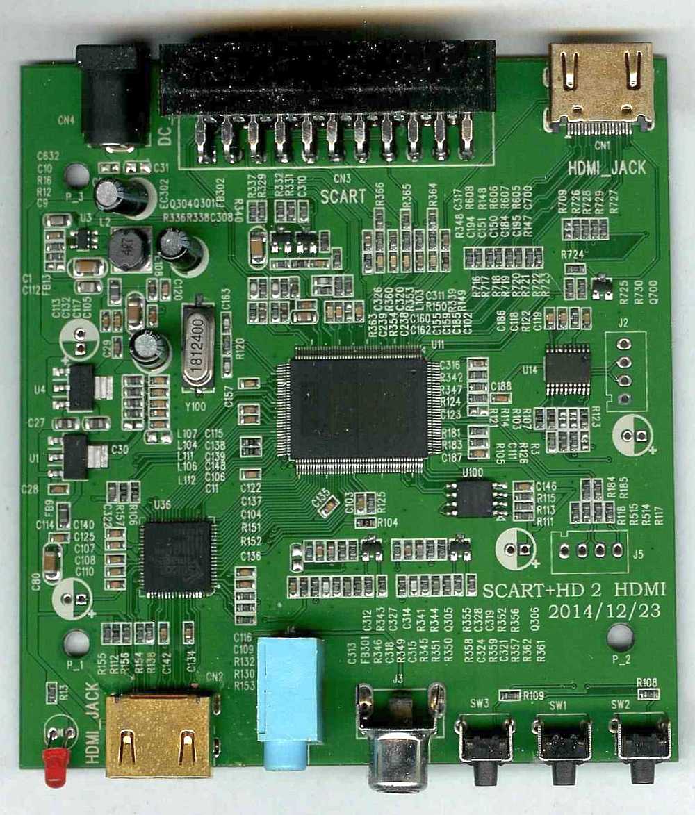

Es könnte sein, wenn Du den BIC anschließt, dass das Signal "Austastung" (SCART Pin16) nicht auf +5V gelegt wird bei Dir. Das könnte auch am Kabel liegen.
Damit dieser Adapter:
https://www.sax.de/~zander/aktuell/av_hdmi/hdconv.html
in den RGB-Mode schaltet, muss "Austastung" zwingend auf +5V liegen.
Grüße, Heiko
Dieser Beitrag wurde am 26.05.2025 um 23:19 Uhr von HeikoS editiert.
26.05.2025, 23:50 Uhr
Der Wandler:
hat in neueren Versionen erhebliche Schwierigkeiten.
Ich kenne inzwischen drei Exemplare, die nicht wollen und bin gerade mit Untersuchungen beschäftigt, ob Signalpegel oder ein abweichendes Videosignal die Ursachen sind.

27.05.2025, 10:26 Uhr
HeikoS
paulotto schrieb
Grüße, Heiko
Laut Norm darf an Pin 16 des Scart-Eingangs ein Pegel von 1-3V an 75 Ohm anliegen für die Umschaltung auf RGB. 5V sind da normalerweise zuviel, da in den Fernsehgeräten üblicherweise keine 2W-75Ohm-Widerstände verbaut sind...
Dieser Adapter verhält sich da anders. Er hat keinen 75 Ohm Abschluss an Pin16. Ich habe auch 2 Stück davon und einen neueren Typs (V2). Beide haben keinen 75 Ohm Abschluss. Der Eingang ist sehr hochohmig. Mit 1,1 V könnte das evtl. noch nicht auf RGB umschalten.
@devnull: Du kannst ja mal die Spannung an Pin 16 messen, wenn der KC85 dran ist.
Viele Grüße, Heiko
Dieser Beitrag wurde am 27.05.2025 um 10:32 Uhr von HeikoS editiert.
27.05.2025, 12:43 Uhr
HeikoS
Ich habe es mal nachgemessen. Bzgl. der Schaltschwelle an Scart Pin16 verhalten sich meine beiden Adapter nach Norm. Ab ca. 1V wird auf RGB umgeschaltet.

Beim KC 85 liegen am SCART 16-18 1,35V an. Vielleicht braucht dieser Wandler etwas mehr?
Die Platine in meinem sieht übrigens wieder anders aus als bei robbi
Vergleich:
https://www.sax.de/~zander/aktuell/av_hdmi/hdmi_a.jpg
https://www.sax.de/~zander/aktuell/av_hdmi/hdmi_n.jpg
Danke und Grüße
devnull

HeikoS
Es ist schon eigenartig, wie viele unterschiedliche Board-Versionen es von diesem Adapter gibt. Bei meinen beiden steht V2 auf dem Board, so wie hier:
Da bei mir Pin 16 (Austastung) sehr hochohmig ist, fließt so gut wie kein Strom. Die Schaltspannung wird (bei mir) aus +5V mit einen Vorwiderstand von 160 Ohm gewonnen. Es fällt keine Spannung ab und man misst dann direkt fast +5V an Pin 16. Daher ging ich davon aus, dass 5V anliegen müssen. Das entspricht aber nicht der Norm, wie Klaus (paulotto) ja schrieb. Mit einem 75 Ohm Abschlusswiderstand im Adapter müssten dann ca. 1,6 V zu messen sein.
Du könntest ja mal messen, wie der Innenwiderstand im Adapter an Pin 16 ist. Es sind ja sehr viele Widerstände zu sehen auf Deiner Platine, da kann man davon ausgehen, dass er einen 75 Ohm Abschluss hat. Auf der V2-Platine sind nach dem ersten Eindruck weniger drauf bzw. einige sind nicht bestückt.
Man könnte Pin16 am BIC-SCART-Kabel auch mal ablöten und über 160 Ohm extern an +5V legen. Aber da der BIC sehr selten ist und man die VIS-IC’s nicht ersetzen kann, wäre es sicher besser, erstmal die Untersuchung dieser Adapter durch „robbi“ abzuwarten.
Da möchte ich jetzt lieber keinen falschen Tipp geben.
Viele Grüße, Heiko
