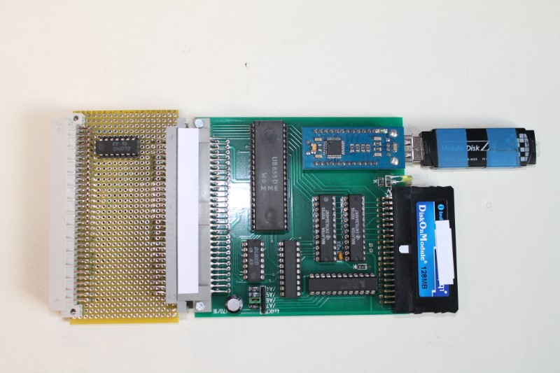

Läuft bei mir sogar am NCR Decision Mate V. Ich hatte dort zum Test mal ein USB-GIDE K1520-Karte über Adapter angebunden und kann USB und GIDE nutzen.

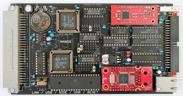

Ich könnte ja mal die Kombikarte vom NANOS 2.0 probieren, da ist ja Netzwerk mit drauf.
Beim NCR-DMV sind am externen BUS nicht alle Signale des K1520-BUS, bzw. teilweise andere Signale vorhanden, aber mit etwas Bastelei sollte es hardwaretechnisch möglich sein auch noch den LAN-Teil zu nutzen.
Es läuft ja CP/M und ich denke, dass die Software mitspielt. Muss die Quellen ja nur neu für die passenden IO-Adressen übersetzen.

Ich muss nur die IOW, IOR und IFSEL Signale, die es am externen BUS beim NCR-DMV gibt, passend verschalten. (/RD, /WR, /IORQ, M1 wird dort nicht herausgeführt)
Takt muss negiert werden und für /M1 muss ich das Signalgemisch /INTACK (/IORQ+M1) nutzen.
Eine andere K1520-Karte vom DL mit GIDE und USB läuft ja schon an dem Teil.

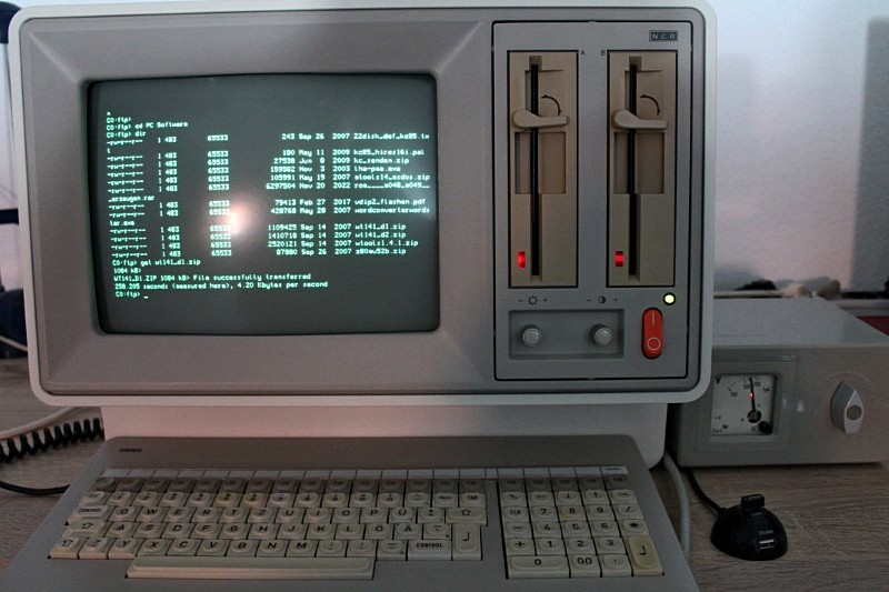

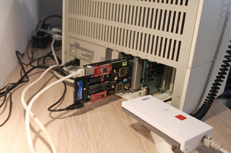

nur mal kurz …
Hab die Kombikarte aus Interesse mal an den externen DMV-BUS „angekoppelt“.
USB, GIDE und LAN funktioniert
Auf dem letzten Foto die Verbindung (KCL.FTP) zum FTP-Server vom Ralf.
Hab auch mal eine große Datei heruntergeladen. Funktioniert.
Die RTC geht nicht. Vermutlich ein Timingproblem, da kein echtes /RD und /WR auf dem externen BUS des DMV vorhanden sind.
Ist aber egal… kann ja die Zeit per NTIME aus dem Internet abfragen
Sorry… passt nicht wirklich zur DDR-Technik.
Ich wollte nur mal berichten, weil Enrico und Ralf mich ja auf das Thema aufmerksam gemacht haben und es ja eine K1520 (NANOS) Karte ist
