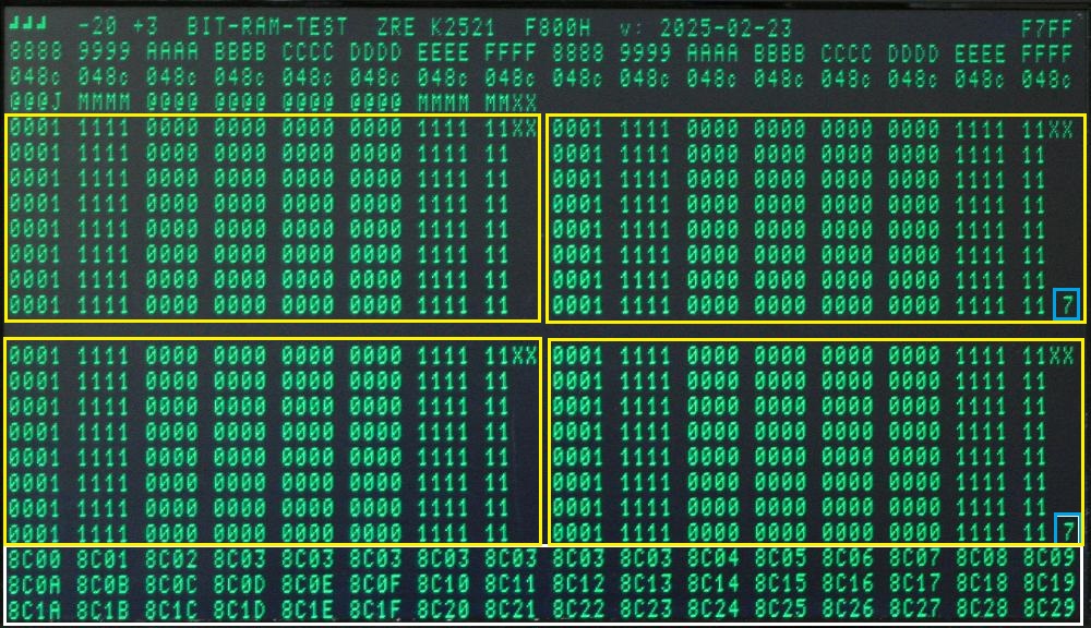

auf der Suche nach eindeutiger Fehlererkennung bei U224 Speichern (1 K*4 Bit, siehe https://www.robotrontechnik.de/html/forum/thwb/showtopic.php?threadid=22737) habe ich einen erweiterten BIT-RAM-Test geschrieben. Bisherige Prüfprogramme verwendeten 8x RLCA mit Startmuster 01H und 8x RLCA mit 0FEH. Jetzt gibt es auf dem Bildschirm die Anzeigen von: 8x RLCA mit 01H ... 8x RRCA mit 80H 8x RLCA mit 0FEH .. 8x RRCA mit 7FH Dadurch ist im BRT0_0219 der RAM-Bereich nur von 0000 bis 7FFFH verfügbar.
Da das gesamte Programm nur auf einen U555 sollte, musste der nicht sichtbare RAM-Bereich der Bildschirmkarte genutzt werden. Daher muss auf der K1520-VGA und der K7024 die RW-Freigabe aktiv sein.
Rechnerkonfiguration für alle RAM-Tests - 5er K1520-Gefäß (K8912) - Steckpl. 01: 4K sRAM, 07000H bis 07FFFH, fehlerhaft - Steckpl. 02: 16K sRAM, SPE1, 01000H bis 04FFFH, fehlerhaft - Steckpl. 03: K1520-VGA-Karte, 0F800H, RW-Freigabe - Steckpl. 04: K2521, ZRE, zum Test EPROM3 mit 0FFH gefüllt ("M" auf Bildschirm) - Steckpl. 05: 16K dRAM-Karte, 0A000H bis 0DFFFH (für Refresh-Kontrolle)
Fehlerbeschreibung RAM-Tests
Programm BRT0 BIT-RAM-TEST, Version 2025-02-19, 0000 bis 7FFFH Programm auf: https://www.k1520.com/robotron/BRT0_02-19.bin
 http://www.k1520.com/robotron/BIT-RT_6.jpg
gelber Rahmen (links): erweiterter RAM-Test darunter Rahmen: Bit-Prüfung (8x RLCA mit 01H) darunter Rahmen: Bit-Prüfung (8x RLCA mit 0FEH) roter Rahmen (oben rechts): aktuell geprüfte Speicherzelle darunter Rahmen: Bit-Prüfung (8x RRCA mit 080H) darunter Rahmen: Bit-Prüfung (8x RRCA mit 07FH)
letzten 3 Zeilen: Anzeige 48 fehlerhafter RAM-Zellen (BIT-Prüfung). Ausgabe erst ab 00C00H, da sonst ZRE-EPROMs angezeigt werden. Für Tests von 64K RAM-Karten muss im Programm BRT0_02-19.bin, auf Adresse 030FH: 0C durch 04 ersetzt werden.
- Bildschirmkarte; RW-Freigabe notwendig - einmalig, ca. 20 min - Zellentest -20 bis +3 - Bildschirm oben rechts: aktuelle Speicherzelle

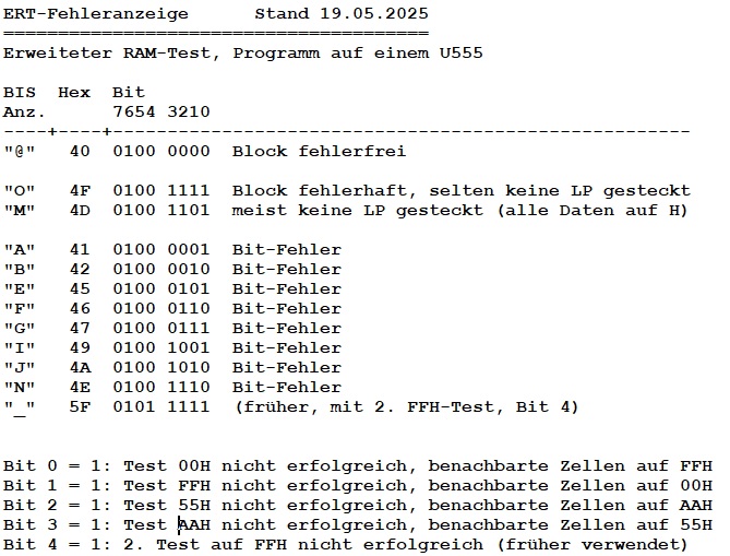

Programm ERTC ERWEITETER-RAM-TEST, Version 2025-02-16, 0000 bis FFFFH Programm auf: https://www.k1520.com/robotron/ERTC_02-16.bin
 http://www.k1520.com/robotron/ERTC.jpg
blauer Rahmen (oben rechts): aktuelle Speicherzelle, davor HALT-Signal, Programmende darunter blauer Rahmen: Kennzeichnung Bit 7
letzten 3 Zeilen: Anzeige 48 fehlerhafter RAM-Zellen (BIT-Prüfung). Ausgabe erst ab 00C00H, da sonst ZRE-EPROMs angezeigt werden. Für Tests von 64K RAM-Karten muss im Programm BRTD_02-16.bin, auf Adresse 02F2H: 0C durch 04 ersetzt werden.
