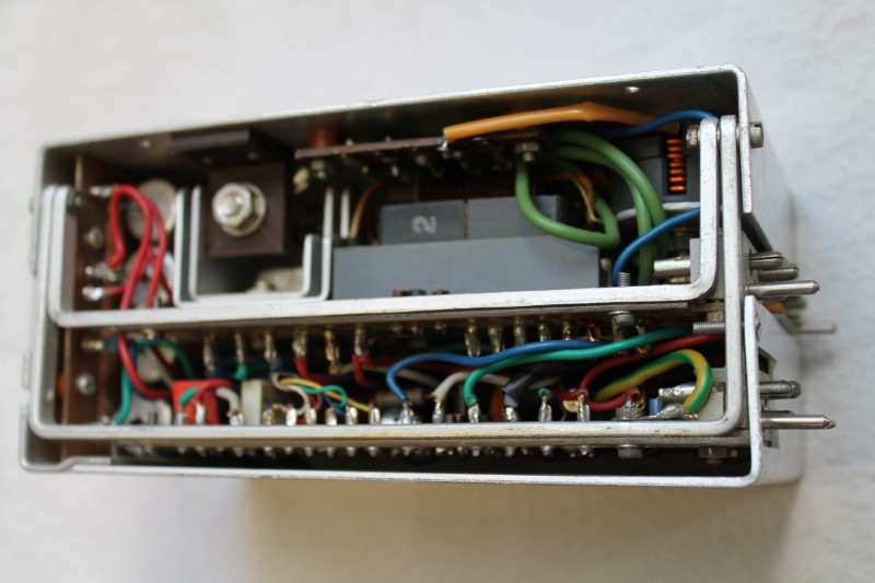

Ich habe mir mal als erstes die Netzteile angesehen.
Das 5V - NT liefert schon wieder brav (Sicherungshalter ersetzt), allerdings nur die 5V und nicht die Rohspannungen für das Zusatznetzteil.
Warum weiß ich noch nicht.
Dazu bräuchte ich die Stromlaufpläne der beiden Netzteile. Hast Du die zufällig, oder hat die jemand hier aus dem Forum ?
Was ich habe ist die Bedienungsanleitung der beiden NT's:

Ich hatte NT-Unterlagen, aber mein Netzteil sieht eher nach einem Musteraufbau aus und ich weiß nicht, ob das zu Deinem irgendwie ähnlich ist.
Die Unterlagen habe ich zum paulotto (Klaus Junge) geschickt. Er wollte sie mal digitalisieren.
An Besten Du fragst mal bei ihm an. Er hat übrigens auch zwei NANOS-Kisten
EDIT: Hier noch ein Foto vom NT (sieht alles irgendwie handgfeilt aus)
Dieser Beitrag wurde am 16.02.2025 um 14:17 Uhr von Klaus editiert.
16.02.2025, 20:10 Uhr
octron03blue
genau so sieht mein Netzteil auch aus - wahrscheinlich im UTP von Schülern hergestellt (zumindest die Alu-Teile) :-)
