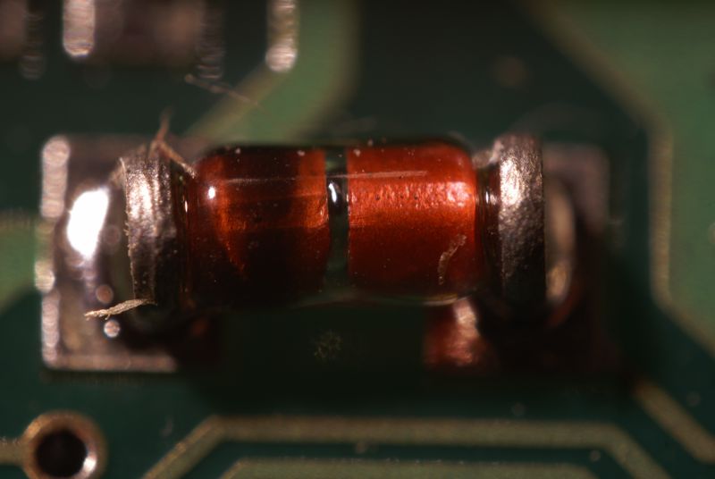

Eine normale 1148 Diode. Hier absichtlich mit voll geöffneter Blende und kurzer Belichtung, gibt kaum Tiefenschärfe.
Hier max. abgeblendet und Belichtungszeit raufgesetzt (ca. 16Sekunden)
Tiefenschärfe reicht jetzt bis auf die Platine.

an den kontakten vom IC sieht man ja sogar kleine punkte vom kolofonium zu krass, naja da kann meine kamera nicht mithalten, aber das muss sie auch nicht hat ja auch nur nen bruchteil von deiner kekostet
und kucke ich falsch oder ist die kleine diode etwas krum?

...von dem Kurzschluss mittels Lötzinnstückchen geschweige zu reden!
Auch das direkt am IS-Gehäuse sieht nicht koscher aus...

was erwartet man... das ist bestimmt so ein 9,99 Kartenleser wie ihn so ziemlich jeder hat und irgendwie muss der preis ja so gering gehalten werden, also wird gepfuscht
und der klecks ist ja auf dem lack gelandet als nicht weiter schlimm

Die Diode ist nicht krum, die eingeschmolzenen Anschlüsse sind halt roh.
@Deff
Nö, ist nix Zinnbrücke, ist irgedein Zeug (Kolophonium?), ist auch schon wieder weg.

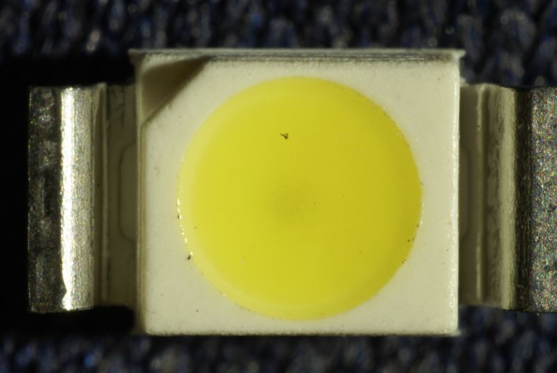

Hier der heutige Stand der LED-Ringleuchte
Ich habe mit meinem Teilkopf (auf der Fräsmaschine) alle 8° markiert, passen also 45 LEDs drauf. Der Abstand ist etwa 5mm, ist bei 3mm LED-Breite also noch etwas Luft.
Morgen beginnt das Lötgefriemel...

18.08.2007, 20:24 Uhr
So, erste LEDs sind geprömpelt. Geht ja besser als befürchtet.
Bilder:
Beide Bilder mal so aus der Hand gemacht, Schärfe ist daher mäßig.
Weiter gehts:
Voll bestückt
Volle Helligkeit, angeschlossen an 4x NiMH (4,8V)
Der LED-Ring in einem kleinen Karton und darüber ein Blatt Papier, ca. 6cm Abstand. Wird schön gleichmäßig ausgeleuchtet.

Moin, Moin..
Man muss ja auch mal Glück haben.
Ich habe beim iBäh-Hökerer die falsche Aktion angeklickt und gekauft (das war Pech). Widerstände hatte der auch in 1205 und passendem Wert, Porto gespart.
Als der Brief eintrudelte wollte ich schon aufjaulen, habe aber gesehen, "selber Schuld".
Die gelieferten LEDs waren für "Top-Down-Montage" vorgesehn (LWT 773 von Osram). Sie hatten aber deswegen schöne große Pins wovon ich die Masseseitigen nach Waagerecht ab- und flachgebogen habe. Dann Platine verzinnt (Lötpunkte) und mit robuster Pinzette nach Augenmaß in der halbwegs richtigen Winkelstellung platziert und angelötet (sorry, angeprömpelt ) Übrigens, eine feine Pinzette ist bei SMD Blödsinn, das Ding federt zu stark und das Hünerfutter schnippt gelegentlich ins Nirvana.
Die endgültige Winkelstellung hat sich dann einfach durch die Baugröße der Widerstände ergeben. Die seitlichen Abstände sind zwar ganz leicht unterschiedlich, für den vorgesehenen Zweck aber völlig ok.
Ich löte nun schon seit über 40 Jahren, da sollte sowas einigermaßen eingeübt sein. Allesdings machen die Augens zunehmend Probleme....

Und wenn man dem Datenblatt vertraut, gehts fast daneben:
Durchlassspannung (typ.)3.5V, (max.)4.2V, IF = 20 mA
Ausgemessen habe ich bei wahllos in die 50 Stück reingegriffen 3.2Volt bei 20mA. Bei 5,7V (4x abgelagerte Alkali) waren es dann ca. 25mA.
Wenn ich so richtig ausflippe, kommt halt ein Stepup-Regler ins Akkufach

Also das ist ein Problem. Luxeon scheidet ja wegen der Kühlung aus.
Zu wenige LEDs sollten es wegen der gleichmässigen, schattenfreien Ausleuchtung auch nicht sein. Also mehr als 4 LEDs, 8 vielleicht?
Da gäbe es um ca. 1/3 hellere OSRAM SMD-LEDs:
http://cgi.ebay.de/ws/eBayISAPI.dll?ViewItem&rd=1&item=270154876936&ssPageName=STRK:MEWA:IT&ih=017
Ansonsten noch diese 4 Chip LEDs, in weitwinklig und schmaler, allerdings nicht gerade billig:
http://cgi.ebay.de/ws/eBayISAPI.dll?ViewItem&item=140146752332&fromMakeTrack=true&ssPageName=VIP:watchlink:middle:de
http://cgi.ebay.de/ws/eBayISAPI.dll?ViewItem&item=140146752341&fromMakeTrack=true&ssPageName=VIP:watchlink:middle:de
Mit der Weitwinkligen LED hatte ich auch meine kleine OSRAM LED Taschenlampe aufgemotzt. Da war vorher nur eine billige 5 mm Standart LED drin. Hat sich sehr bemerkbar gemacht, mit mehr Power.
