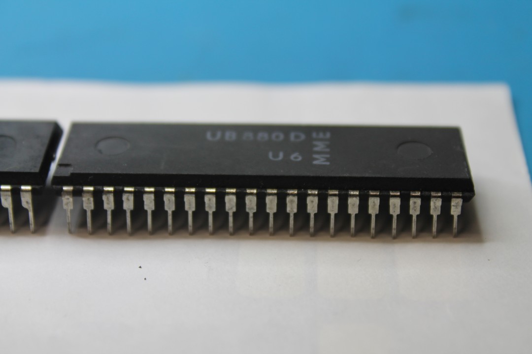

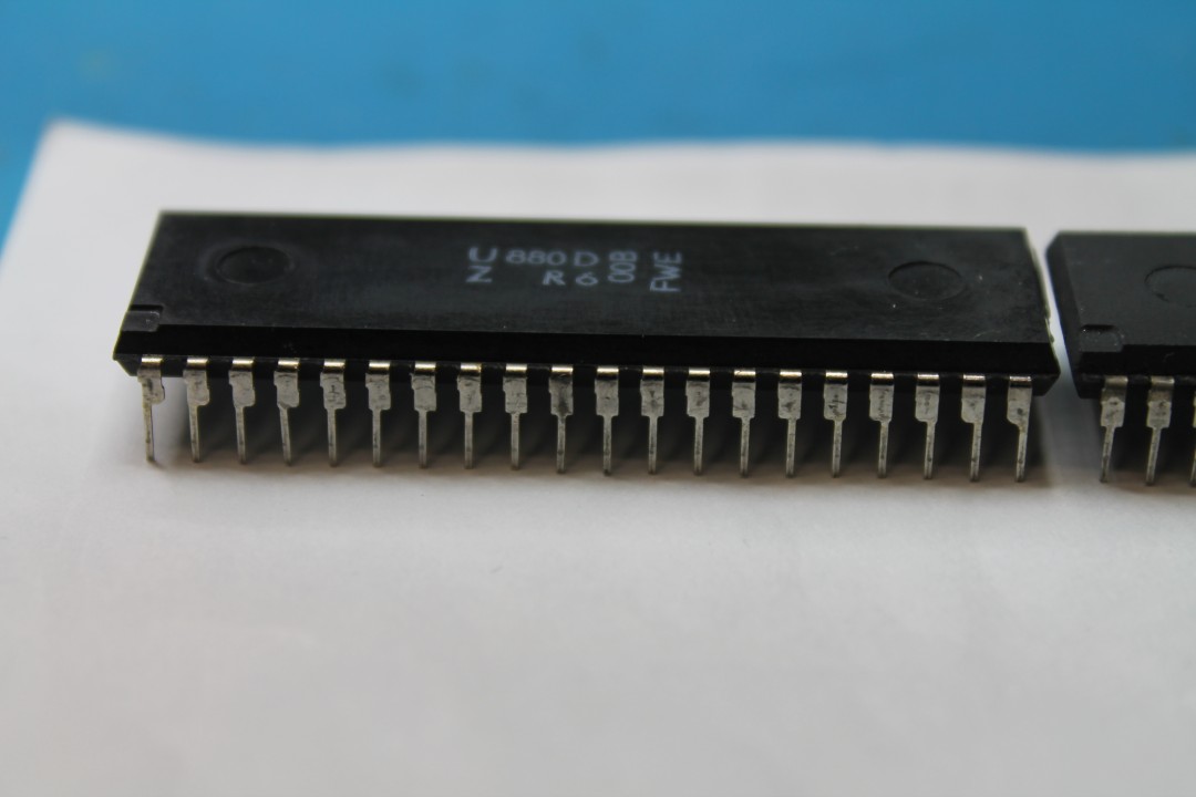

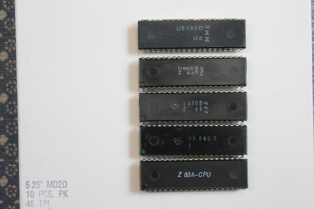

Ja… die lieben Chinamänner….
Ich denke mal, dass es sich so langsam herumgesprochen haben sollte, dass inzwischen sehr viele Faks von dort kommen. Paar wenige seriöse wird es sicher geben, aber da bekommt man die CPUs auch meist nicht für „Kleingeld“
Das Foto hatte ich schon mal gepostet:
1035 BW … sind auch bei mir dabei …. (muss ich bei Gelegenheit nochmal mit Deinem Tester prüfen)
Besonder bekloppt ist die vorletzte unter. Aus einen modernen CMOS CPU machen die eine alte NMOS.
Dieser Beitrag wurde am 16.06.2024 um 21:44 Uhr von Klaus editiert.

Ich kann da noch ein Kuriosum beitragen. Der Chinamann liefert ganz offensichtlich gefälschte CPUs aus (mit P1O gelabelt), die sich aber als Z84C0010PEG zu erkennen geben und sogar bei 20MHz funktionieren.
Nicht alle, die anderen sind ein Totalausfall aber für 95ct das Stück ist das Ergebnis doch recht brauchbar :-)
Grüße vom Karsten
PS. Die PIOs sind übrigens mit CPU beschriftet, habe ich aber gleich zurückgegeben

141
21.04.2026, 10:57 Uhr
Danke Euch Beiden für die weiteren Infos.
Das mit dem Z wäre etwas eigenartig. Vom Karsten, der ja als DDR - IC Sammler einen schönen Überblick hat, bekam ich mal eine Tabelle, wo für das Jahr 1989 der Datumscode von X1 (Januar 1989) bis XD (Dezember 1989) steht. 1990 geht es dann mit A1 bis AD weiter.
Evtl. kannst Du von der U84C00DC02 noch ein Foto seitlich von den Pins machen.
Hier mal paar Bilder von meinen U880, die den Aufdruck Z (teilweise zusätzlich zum Datumscode haben).
Man sieht den Unterschied wirklich nur, wenn man die Pins bzw. die Pinreihen genauer anschaut, oder genau nachmisst.
Erstes Foto die zöllige Variante (wo die Pins leicht versetzt sind), darunter die metrische Variante.
Auf dem dritten Foto, alles was mit dem Aufdruck Z habe (oben zum Vergleich die metrische UB880).
