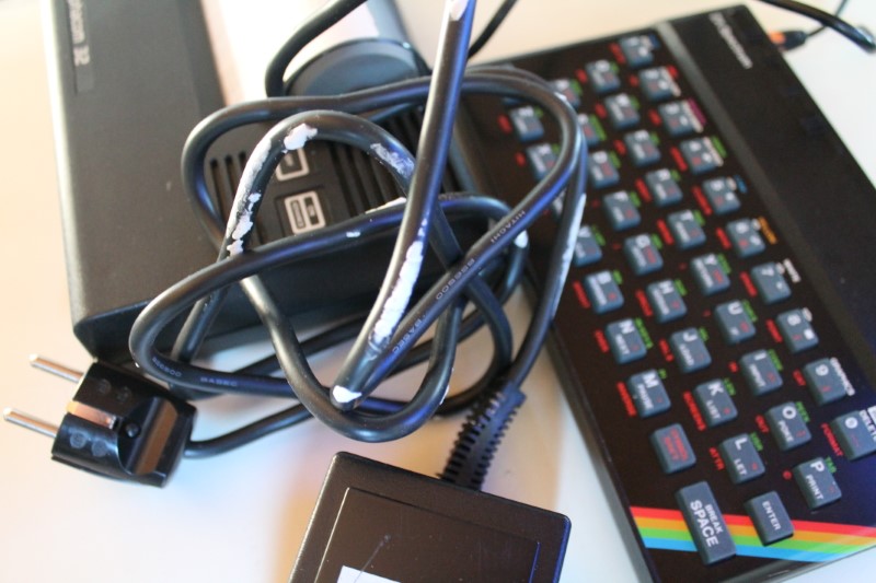

ich bin seit einiger Zeit auf „Abwegen“ unterwegs und dabei meine kleine ZX Spectrum Sammlung + Zubehör auf Vordermann zu bringen.
Einige Teile, u.a. so ein kleiner Thermodrucker Alphacom 32 für die Sinclair Computer, liegen schon lange in der Styropor Verpackung.
Vielleicht kennt der ein oder andere ja das Problem, dass irgendwann das Styropor sich an den Kabeln regelrecht fest frisst und sehr mühsam zu entfernen geht.
Ich habe es als erstes mit Isopropanol versucht… kein Erfolg.
Zweiter Test mit WD40. Das ging mit einigem zusätzlichen „Rubbeln“ ganz gut.
Nun ist hier meine Frage, ob das WD40 den Kabeln gut tut, oder ob ich damit Schaden anrichte?
Vor längerer Zeit hatte ich damit auch schon mal ein schwarzes Kunststoffgehäuse mit Grauschleier etwas aufgehübscht. Sah danach etwas besser aus, hat aber dann den Staub recht gut angezogen.
Beschädigt hat das WD40 da zumindest nichts.
Habt Ihr evtl. einen anderen Trick um das Styropor leicht von den Kabeln weg zu bekommen?
Wenn das WD40 keinen Schaden anrichtet mache ich es sonst weiter damit.

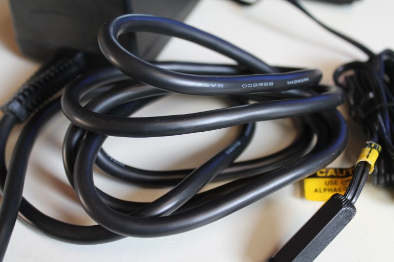

Hier mein Ergebnis:
@robbi
Ich war schon fertig, als Dein Eintrag kam. Benzol hätte ich nicht da gehabt und das Zeug soll ja auch krebserregend sein, soweit ich weiß.
Am Ende ist es doch Benzin geworden, wie hjs es vorgeschlagen hatte.
das hat das Styropor angelöst (so ähnlich wie mein Versuch mit dem WD40), danach musste ich nur noch ein wenig rubbeln und es ist alles abgegangen.
Hinterher alles schön mit Fitwasser abgewaschen und wie Andreas vorgeschlagen hat, ganz zart mit Silikonöl abgewischt.
Den Test mit Nitroverdünnung, nach Holgers Vorschlag konnte ich nicht machen, da man sich nicht mehr auf die Nachbarn verlassen kann … der hatte leider auch nix da.
Danke nochmal an alle Tippgeber.
