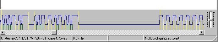

Es gibt in den SAVE-Routinen vom CAOS (und vom Z9001-OS) einen Fehler.
Es fehlt in jedem Block die letzte Halbwelle vom letzten Stopbit.
(Der Vorton ist dafür eine Halbwelle zu lang.)
LOAD erwartet aber nach jedem Byte ein volles Stopbit aus 2 Halbwellen.
Dadurch bleibt es am Ende von Block FF hängen.
Maleuma hat das im CAOS 4.7 behoben.

Es kommen am Ende des Files (und zum Teil auch zwischen den Blöcken) immer noch ein paar Schwingungen dazu.
Dadurch wird dieser "finale Knacks" nachgeholt.
Der Fehler fällt deshalb auch nur bei einer direkten Kopplung z.B. mit einem PC oder einem MP3-Recorder auf.
Frank.

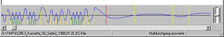

Die Ausgabe, egal ob bei WAV oder direkt, endet beim letzten Phasenwechsel,
den die SAVE-Routine im emulierten System ausgibt.
In der analogen Welt führt dieser letzte Phasenwechsel zu einer vollständigen Schwingung
mit schwächer werdenden Nachschwingungen, da durch die RC-Schaltung,
insbesondere den in Reihe geschalteten Kondensator,
bei praktischen allen DDR-Computern dauerhaft keine einseitige Phasenlage
auftreten kann.
Der Kondensator entlädt sich nun mal über den Widerstand zur Masse und der Impedanz
der anderen Seite, wodurch die Halbwelle auf Null geht und die Schwingung abgeschlossen wird.
