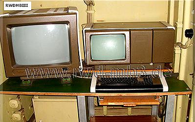

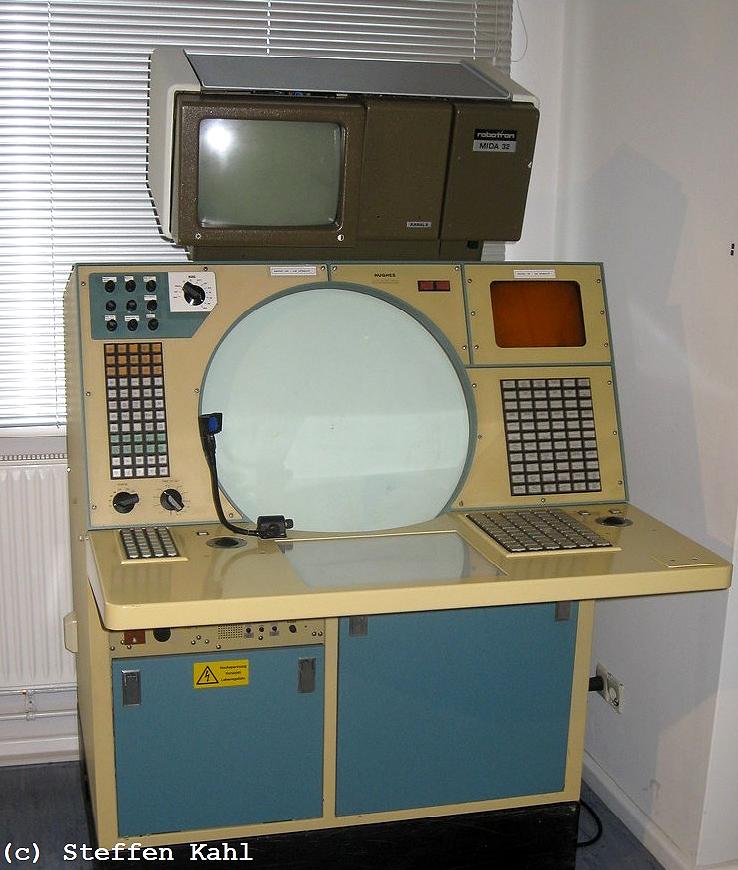

das findet man im Netz:
Gibt es nähere Infos?

Es handelt sich um ein Gehäuse, wie in den Bildern oben zu sehen, es ist ein Rahmen mit 11 Plätzen eingebaut mit folgender Bestückung:
