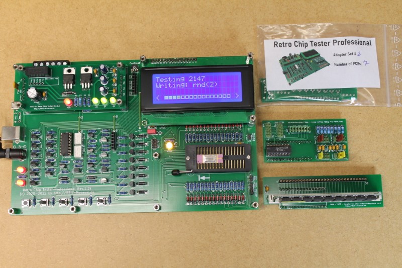

danke auch für Euer Feedback Sven und Egon.
Inzwischen ist das Teil fast komplett (SD-Karten-Modul fehlt noch) und ich konnte schon die ersten Tests machen.
Das Ding ist einfach geil ;-)
Neben dem Standard Sockel habe ich auch mal zwei der Adapter für 30 pol. SIMM/SIP und 74121/22/23/... aufgebaut.
Die ersten Tests mit paar DRAMs, Logic- und Treiber ICs waren erfolgreich.
Einen defekten DS8282 habe ich schon aussortiert.
Ein 1MB SIM Modul und auch ein 74123 wurde mit den entsprechenden Adaptern ohne Murren geprüft.
Nun musste auch mal ein exotischer russischer IC zeigen, ob es läuft.
Da lag so ein Einzelstück in meiner Schachtel. Ein KM132RU5, der dem Intel I2147 entspricht (4kx1 SRAM).
Auch dieser Test ist problemlos durchgelaufen und der IC wurde für gut befunden.
Ich finde den RCT genial (wie einige andere hier auch).
Nun kann ich in aller Ruhe die "Spreu vom Weizen" trennen.
In meinen Schachteln sind eben auch diverse ausgelötetet ICs, wo ich nicht den Zustand kenne.
Da is dieser RCT einfach eine großartige Hilfe.
Wirklich ein super Projekt und wie Egon schon schrieb, wird wohl noch an Erweiterungen und Updates gearbeitet.
Beide Daumen hoch und Dank an Stephan vom 8bit-Museum.de für sein cooles Projekt.
Dieser Beitrag wurde am 08.09.2022 um 21:10 Uhr von Klaus editiert.
