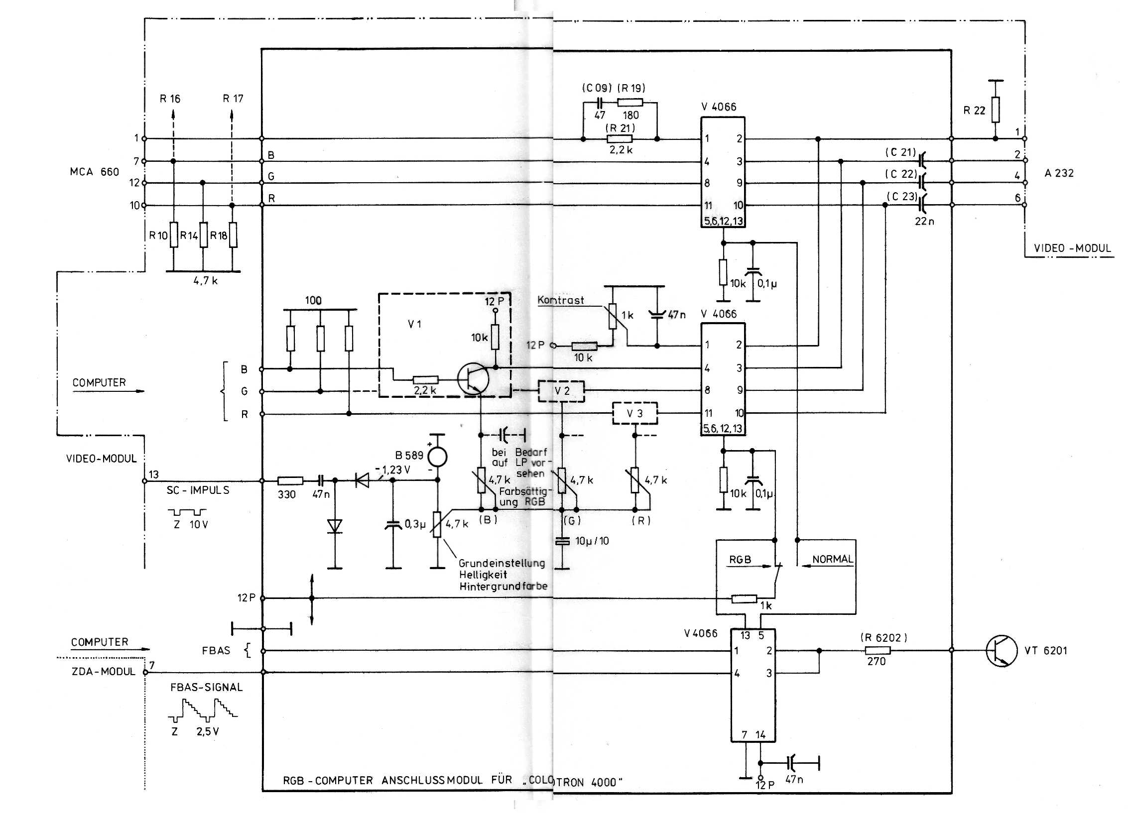

Für den KC85 hatten wir im AEB auch sowas entwickelt -> http://www.ps-blnkd.de/KC%2085/Anschlussmodul.jpg
