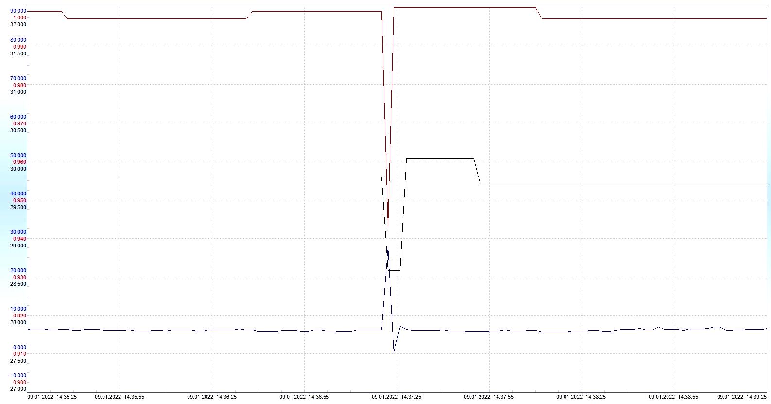

am 09.01.2022, 14:37 Uhr war es fast soweit. Ein massiver Einbruch in der Energieversorgung. In Berlin ist ein Heizwerk rausgeflogen, bei uns (ZSG Stendal) nur wenige, relativ unbedeutende Motore.
Da die 110 kV in Berlin und die in Stendal nicht direkt verbunden sind (nur über die 220 und 380 kV-Systeme, Nord- und Südring) dürfte meiner Meinung nach die wirkliche Ursache eine andere sein. Die Berliner hatten nur das Pech das wahrscheinlich ein systemrelevanter Motor ausfallen ist.
Hier mal einige Trends im 30 kV IGPA-Netz Stendal:
Beinahe Ausfall
 http://www.ycdt.de/bilder/strom__2022-01-09__14-37.jpg
Hätten bei uns auch nur eine der vielen Sicherheitseinrichtungen ausgelöst und einen Turbinentrip ausgeführt währe von ca. 50 MW Einspeisung sofort ca. 50 MW aus dem grenzlastigen Netz gezogen worden. Stendal hätte sicher das nicht abfangen können und wäre rausgeflogen. Fraglich wie viel es im Verbundnetz noch mitgerissen hätte (Lawineneffekt). -- .
