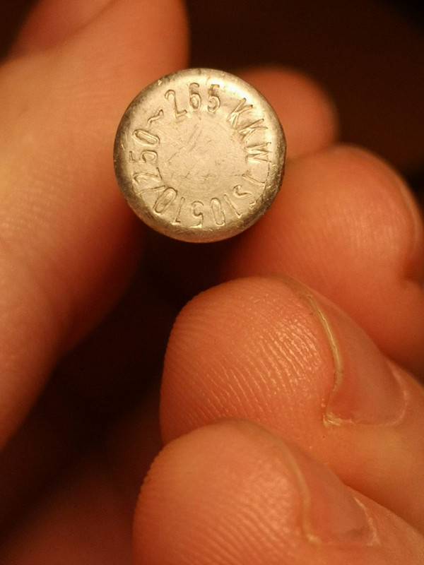

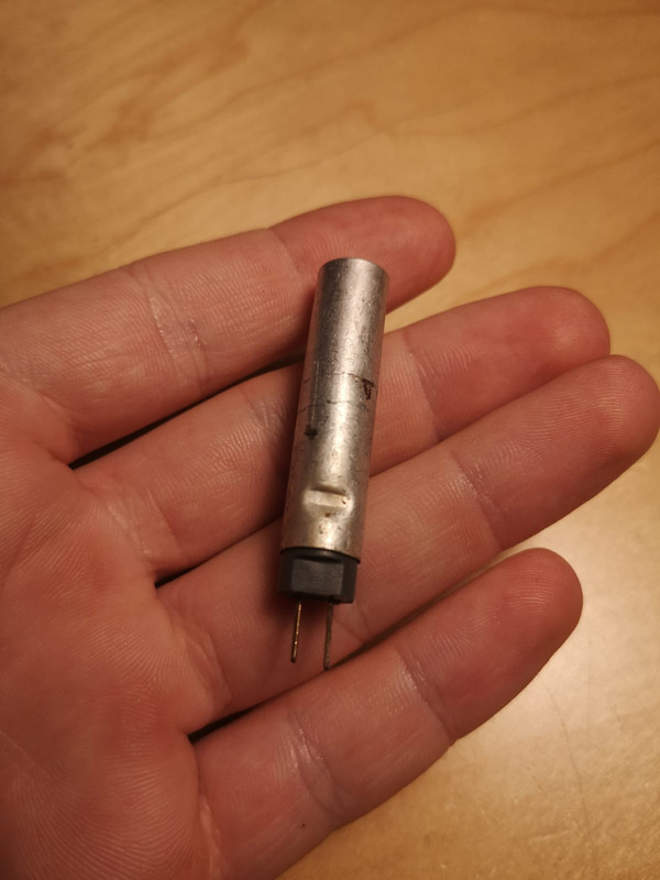

bei dem verzweifelten Versuch meine geliebte Kaffeemaschine "Kaffee- und Teeautomat K 109.1" vom VEB Elektromechanik Berlin-Kaulsdorf zu retten, bin ich leider kläglich gescheitert. Ich wende mich nun an euch, da ihr vermutlich die einzigen seid, die mir im Bereich Elektronik aus DDR Zeiten noch weiterhelfen könnten.
Konkret geht es nicht um die Kaffeemaschine, sondern viel eher um ein darin verbautes elektronisches Bauteil, dessen technische Daten ich mit aller Gewalt einfach nicht herausfinden kann. Ich vermute, dass es sich dabei um einen NTC Thermistor handelt, der dem hohen Einschaltstrom, verursacht durch PTC Heizwendel, entgegenwirken soll. Dieser scheint durchgebrannt zu sein, der Stromkreis ist unterbrochen, die Wendel heizt nicht mehr und ich bekomme keinen Kaffee mehr.
Die Bezeichnung auf dem gesuchten Bauteil lautet "KKW TS10510/250~265". Leider finde ich dazu gar nichts. Ich gehe davon aus, dass ein entsprechendes Originalteil wohl nicht mehr aufzutreiben sein wird. Allerdings gibt es auf dieser Welt vielleicht eine entsprechende Substitution, falls sich die Leistung, Widerstand bei 20°C R20 und Temperaturkoeffizient herausfinden ließen.
Ich hänge noch zwei Bilder vom gesuchten Bauteil an.

Guten Abend,
ich denke nicht, dass es ein Thermistor ist, du schreibst er ist in Reihe mit dem Heizelement -
von der Bezeichnung her vermute ich eine Übertemperatursicherung (Auslösung bei 250-265°C).
Die PTC regelt ihre Leistung ja ''automatisch'' - je heißer sie wird, desto höher ihr Widerstand und damit geringer die Heizleistung.
Um dass sie aber nicht in Flammen aufgeht, wenn sie zu lange ohne Abwärme betrieben wird, sind solche Sicherungen drin.
Wo ist sie denn verbaut? Meine Vermutung basiert darauf, dass ich vermute das Bauteil ist metallisch/thermisch mit dem Heizelement verbunden und eben in Reihe mit diesem.

Miss doch mal den Kaltwiederstand der Heizung. Wenn diese ungefähr einen Widerstand hat, der bei 220V die angegebene Heizleistung hat, ist das Bauteil bloß eine Thermosicherung, die einen Brand verhüten soll. Diese Thermosicherungen gibt es immer noch für verschiedene Temperaturen. Hier sollte eine für 105 °C geeignet sein. Da diese Thermosicherungen Pfennigartikel sind solltest du vieleicht auch 110°C als Alternative besorgen, falls die für die niedrigere Temperatur zu schnell den Geist aufgibt. Die Thermosicherung ist an der Heizung zu befestigen ohne das sie elektisch Kontakt hat. Das war wohl bei der DDR Type nicht nötig.

Das ist eine Thermosichrung, so wie Richerd schreibt.
Wenn das Teil im kalten Zustand keinen Durchgang hat, ist es defekt. Das hat dann einen Grund!
Die Heizung widerstandsmäsig messen, wenn für 230V plausiebel, dann Thermosicherung tauschen.
Wenn du viel Mut hast, kannst du die Sicherung überbrücken. Aber meistens hat die Heizung irgend wo ein Defekt, merkt mann meistens erst im heißem Zustand. Oder es dringt Wasser ein.
Edit: Ist die k-Maschine ohne Wasser betrieben worden? Dafür ist die Sicherung auch da. Die Thermosicherungen stellen sich im Allgemeinen dann im kaltem Zustand selbst zurück.

Einen Moment mal, ich hab mich vertan. Das Teil liegt doch an der Heizwendel an :o. Gerade den ganzen Kasten nochmal zusammengebaut um sicherzugehen.
Also handelt es sich um eine Thermosicherung für 230 Volt, mit Auslösung bei 250-265°C?
Das Teil hat keinen Durchgang bei Raumtemperatur.

Von der Grundfunktion muss es eine Sicherung sein, sofern man nicht damals den Bimetallschalter als letzte Instanz genommen hat - und ich schließe es auch nicht aus, aber:
(@Buebchen)
- das Teil ist schon riesig groß, ''im freien Westen'' sind Temperatursicherungen, auch bis 16A, viell. 5mm dick und 10mm lang - ich hab's mal auf den technischen Fortschritt der DDR geschoben, hattest du schon mal diese Größe in einem Gerät?
- eine Sicherung, die die Heizung absichert, aber thermisch nicht mir ihr verbunden ist?
Du hast ja schon recht gute Fotos eingestellt, hast du vielleicht eines mit Blick von Unten, wo man Heizelement und den Ort des ''Bauteils'' sieht?

Also ja Thermosicherung.
Bevor du sie totlegst, die Maschine funktioniert und du vergisst, das die Sicherung noch überbrückt ist,
fahr' doch lieber morgen in den Conrad und hol eine Neue, Preis ca. 1 Euro, ggf. eine kleine Schlauchschelle dazu, um sie wieder ans Heizelement zu tüdeln.
https://www.conrad.de/de/o/thermosicherungen-0216010.html
Auch wenn für mich die Bezeichnung 250° suggeriert - würde ich eine heutige 110° verbauen. Ist ja keine Dampfmaschine.
