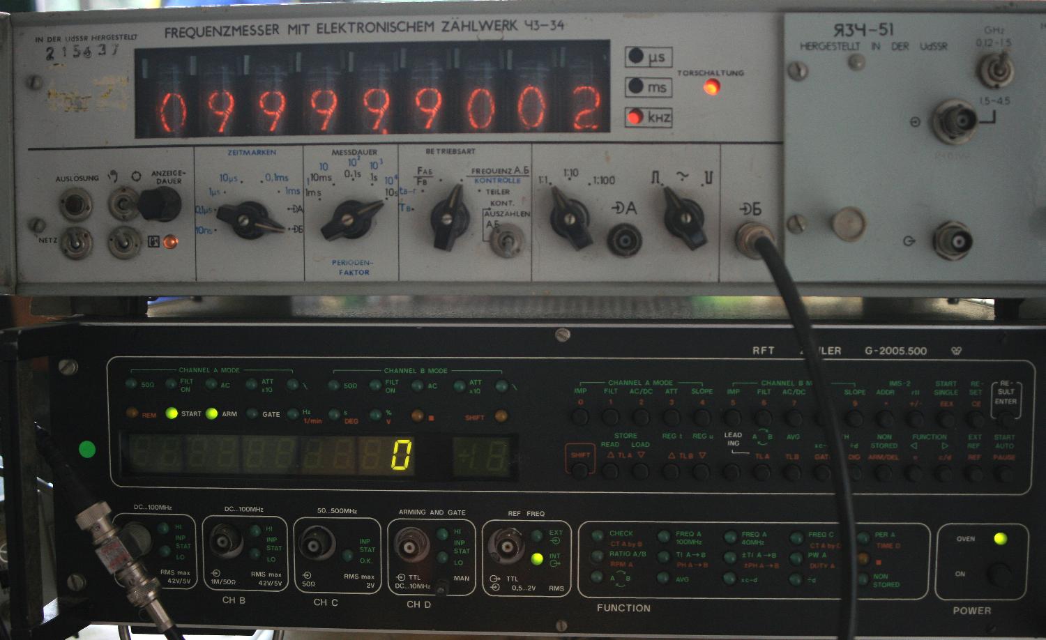

G2005 will nicht, siehe Bild:
G2005
woran kann das liegen, mache ich was falsch?

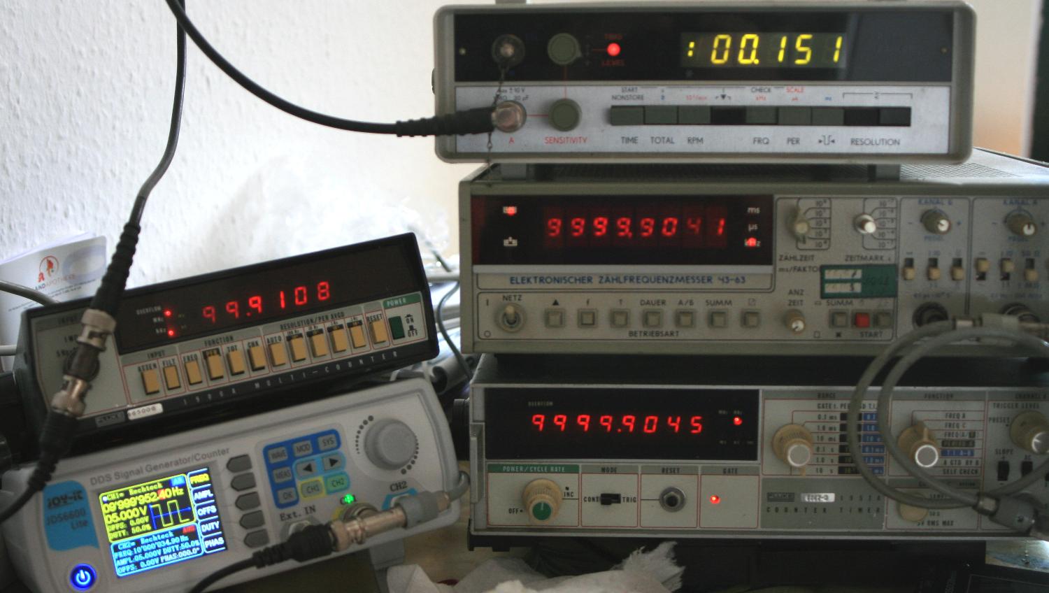

die anderen Zähler sind halbwegs normal:
RFT

woran kann das liegen?
Wir hatten im Rechenwerk mal einigen Ärger mit defekten Tasten an so einem Gerät.
Ansonsten prüf mal alle internen Sicherungen.

die russische Tunneldiode und der Mosfett waren bei meinem auch schon mal hin. Das sah auch so aus! Da gabs hier im Forum schon mal was drüber... Was ist mit dem Quarzofen? Da hatte Guido schon mal was hier geschrieben.

Er steht weder auf FREQ A oder B, auch das Gate wird nicht angesteuert.
So kann er nicht zählen.
Bei defektem Startfreigabetrigger (Tunneldiode und HF-Transisitor) sollte aber nach einschalten CHECK aktiv sein. Eine Bedienung mit den Tasten
> und < sollte wenigstens gehen, dabei sollte das rechte untere Diodenfeld
durchgeschalten werden.
Mach mal die Frontplatte ab, ziehe und stecke die Platinen ein paar mal.
Wenn am Startfreigabetrigger gemessen wird dann NICHT an der Tunneldiode, die geht dabei kaputt. Einen passenden HF-Transisitor kann
ich Dir geben wenn es der sein sollte.
Grüße Egon

- gate-LED leuchtet nie, auch wenn FREQ A angewählt ist
- bei del kommt nur ___ , keine Änderungen möglich
- REF FREQ INT kommt kein Signal, lässt sich im Menu aber einstellen
@Rüdiger
- habe noch nicht aufgeschraubt und Sicherungen nachgesehen

Steck als Erstes eine externe Referenzfrequenz an.
Egal ob 10 oder nur xy MHz, zumindest ist dann der unmögliche Quarzofen aus dem Rennen.
