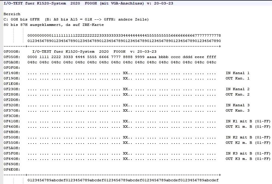

hier mal ein Bild von meinem IO-Testprogramm.
Quelle: http://www.k1520.com/robotron/IO-Test-bws80.jpg
SW- Simulation der 3 Eingangskanäle, IN C (mit B=0 und +3 Zeilen
mit B 1-0FFH) , OUT(C) fehlt noch
@Bert
Ich habe den IO-Bereich erst mal auf 80H gesetzt, muss aber die
ZRE-CRC noch programmieren, dann könnte Bit 1 ein Problem
werden
