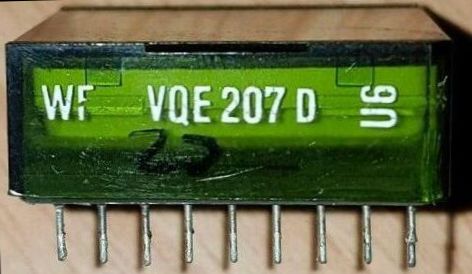

Bei eBay-Kleinanzeigen werden VQE207 angeboten.In meinem Archiv gibt es sie nicht.Hat jemand eine Ahnung? https://www.ebay-kleinanzeigen.de/s-anzeige/ddr-rft-robotron-led-anzeige-vqe207d/1310719364-168-7924?utm_campaign=email-responsive/followUser&utm_medium=system_email&utm_source=email&utm_content=ViewAd

Der Anbieter hat auch noch VQC10 im Angebot.
28.01.2020, 15:16 Uhr
In der BE-Vergleichsliste 1990 gibt es diesen Typ nicht.
Dort gibt es nur einen VQH207 (Ziffernanzeige für Phonogeräte).
Es könnten Entwicklungsmuster sein, deren Bezeichnung später noch geändert wurde.
28.01.2020, 15:44 Uhr
Die VQH207 ist vierstellig, also nicht verwandt.
28.01.2020, 16:56 Uhr
Die VQH207 sitzt im HMK-PA1205 (und 2205), Fotos vom Gerät gibts auf der robotrontechnik-Webseite: http://robotrontechnik.de/index.htm?/html/computer/haushalt.htm

Was kann den der Unterschied zu den normalen Typen sein? Andere Pinbelegung, andere LED Chips oder so?
29.01.2020, 11:09 Uhr
Vielleicht einfach nur fehlbedruckt?
Gruß Guido
29.01.2020, 11:26 Uhr
Germaniumröhre
Oder gefälscht ? Profit, Profit
Bernd
29.01.2020, 12:11 Uhr
Kai48
An einen fehldruck würde ich noch glauben, an eine Fälschung aber nicht. Wie viel Geld soll er den für ein Bauelement verlangen das keiner nutzen kann weil die Daten fehlen?
29.01.2020, 12:26 Uhr
Germaniumröhre
Es gab schon immer und auch immer noch Sammler und Jäger.
Und so eine "Blaue Mauritus" ist doch was in der Sammlung.
Nun und die Daten lassen sich bestimmt herausbekommen. Zur Not muß eben mal Eine geknackt werden.
Denkbar wäre auch Elektronik im Innern - Treiber oder Dekoder oder gar Zähler.
Bernd
29.01.2020, 12:35 Uhr
Kai48
Wenn es so gut gefälscht währe das es nicht gleich als Fälschung auffliegt müsste einer schon 100 Euro kosten. Ich glaube nicht das jemand 100 Euro für eine 7 Segment Anzeige ausgibt.
An Interne Speicher und Decoder dachte ich auch schon.

wenn ich daran denke wie viele Sonderkondensatoren
wir bei FuE hergestellt haben, halte ich VQE207 für möglich.
Unsere Kleinserie, ordentlich bedruckt, konnte man von industriell
hergestellten kaum unterscheiden.

In meiner Gesamtübersicht/Datenbuch der Konsumgüterelektronik (Bauelemente) ist die VQE207 auch nicht gelistet. Dafür aber die VQH207 unter Flachbandanzeige.
Die Bauform entspricht eher einer flachen LCD-Anzeige.
Fehlbedruckung in der Art halte ich für ausgeschlossen.
Dann eher für eine Sonderserie.
Ich habe hier z.B. auch eine VQE-Anzeige, die folgendermaßen beschriftet ist:
TG325 1H:
Zudem noch ein einzeln stehender Buchstabe "E", der wohl für die Helligkeit steht.
Gerade gefunden im Apothekerschrank... ;-)

TG oder TLG 325 ist der Toshiba Vergleichstyp der VQE 24
Oft wurden die für den Einbau in ein NSW-Exportprodukt extra so bedruckt.
Dieser Beitrag wurde am 30.01.2020 um 05:20 Uhr von karsten editiert.

könnte es nicht sein, dass die TLG325 von Toshiba selbst stammen?
Ich habe hier >30 Stück davon liegen, die unterscheiden sich in Details von den VQEs, z.B. befindet sich die Bedruckung auf der gegenüberliegenden Seite und die Schrift sieht komplett anders aus.
Soweit ich weiß, stammt die Technologie der VQEs doch von Toshiba, vielleicht wurden die zur Bedarfsdeckung ja auch noch zeitweise importiert, wie so Vieles.
VG
30.01.2020, 05:19 Uhr
Andreas, das will ich dann nicht ausschließen und habe es in #015 relativiert.
Vielleicht kann jemand vom WF was dazu schreiben

Ich habe den mal angeschrieben und gefragt was er für so eine Anzeige haben will. Er hat geantwortet das er nur eine hat und 15 Euro anpeilt. Da ich kein Sammler bin sind mir 15 Euro für eine LED 7 Segment Anzeige zu teuer. Die Neugier was bei der wohl baulich anders ist bleibt aber.

Ich habe in "den Tiefen meines Lagers" :-) eine einzelne TG 325 E 1H gefunden. Das ist das Vorbild für die VQE 24 von WF
Unterschiede:
Zuerst fallt auf, dass der Grünton bei Toshiba etwas geblicher ist.
Die Typenbedruckung ist auf der anderen Seite und schaut anders aus, wie Andreas in #017 schon richtig bemerkt hat.
Die Fixierpunkte, die man seitlich in der Plaste am oberen Rand sieht, sind bei Toshiba größer.
Mein Exemplar ist folglich eine echte Toshiba.
Damit bleibt offen, ob WF auch welche mit der originalen Toshibabezeichnung für den Export bedruckt hat, wovon ich bisher ausging. Das war bei Schaltkreisen für den Einsatz in Exportgeräten durchaus üblich.

kann es sein das dieses BE ausgelötet wurde?
Hier eine Ausschnittvergrößerung:
(c) ebay 1310719364
Dieser Beitrag wurde am 03.02.2020 um 17:06 Uhr von rm2 editiert.
03.02.2020, 17:27 Uhr
Schaut so aus, neue Beine sehen besser aus.
03.02.2020, 19:08 Uhr
hellas
sehe ich auch so...ausgelötet.
