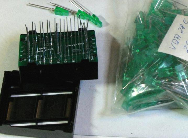

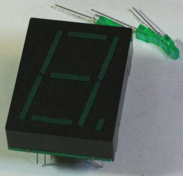

in der von Guido gewonnen ebay Auktion waren über 700 leere Gehäuse. Guido erstellt die Gerber-Dateien, weil ich es (noch) nicht zustande bringe. Ich werde beim Chinamann 250 LP fertigen lassen.
LED hat man bestimmt in der Bastelkiste. Ich könnte noch grüne LED mitliefern. Guido sucht auch noch welche.
Wie die Anzeigen aussehen kannst Du hier verfolgen, oder das "fertige Produkt" ersteigern.
https://www.ebay.de/itm/1x-org-DDR-RFT-VQB-15-Vintage-7-Segment-Anzeige-auf-Platine-Funkwerk-Erfurt/222976121027?epid=17019323498&hash=item33ea6998c3:g:-9sAAOSwaaJa9wev
Stoss Dich nicht daran, dass der Anbieter etwas von Funkwerk Erfurt schreibt. Er ist in dieser Hinsicht beratungsresistent.
Thomas
23.10.2019, 10:08 Uhr
Hobi schrieb
Jetzt bin ich doch neugierig geworden. Gibt es die Möglichkeit ein Bild vom Projekt zu zeigen?
Noch nicht.
Es gibt im 100kg-Thread die Kappen (oder Hauben) zu sehen. Damit kann man Siebensegmentanzeigen basteln, ca. 50mm hoch.
Vorteil: Man kann sich seine Farbe selber aussuchen, man kann Anoden oder Kathoden als Common schalten.
Nachteil: Man braucht viele (26 Stück) EinzelLEDs in 2,5x5mm Rechteck. Ob mit Absatz oder ohne ist egal. Aus je vier LEDs resultiert auch, dass sie eine höhere Segmentspannung brauchen.
2. Nachteil: Man sollte sie im Konstantstrommodus betreiben, da die senkrechten Segmente aus je vier, die wagerechten aber nur aus je drei LEDs bestehen.
Ersatzweise kann man mit verschiedenen Segmentwiderständen arbeiten oder je 2 Si-Dioden in die wagerechten Leitungen legen.
Thomas bekommt von mir die Hauben und soweit der Vorrat reicht GRÜNE LEDs. Wer andere Farben möchte, der/die muss beim Chinamann ne 1000er Tüte für schmalen Taler ordern.
Gruß Guido

So, heute ist das Oroginal von Thomas eingetroffen, etwas habe ich mich noch dran versucht....
Hier zunächst nur die Lötaugen, diese haben mich fast zur Verzweiflung gebracht. Nichts ist wirklich in einem Normraster, das ging nur mit Versuch & Irrtum....
Ich werde die Platine als zweiseitige stricken. Von der Leiterbahnführung her wäre das nicht nötig, doch so halten vor allem die Anschlussstifte wesentlich besser. Auch ein wahrscheinlich mehrfach nötiges Korrigieren der LED-Positionen, überleben einfache Lötaugen nur kurz.
Die Mehrkosten sind minimal und ich kann noch ein paar eigene Ideen einbauen, das Original ist vor allem eins: Suboptimal!
So, vielleich geht heute noch was...
Dieser Beitrag wurde am 29.10.2019 um 21:28 Uhr von Guido editiert.

Hallo leute,
hier ein erster Entwurf mit Leiterbahnen.
Was fällt auf?
Richtig, ich habe das Ding geschrumpft!
Die oben und unten überstehenden Platinenteile stören vor allem, wenn man damit zweireihig bauen will.
Jetzt sind die Pins innerhalb der Gehäuseschale, das sollte gut gehen.
Außerdem habe ich eine zweite Bestückungsvariante eingezeichnet, für eine Multiplexverdrahtung machen sich die seitlich angeordneten Pins viel besser.
Die Anschlusspins sind im normalen 2,54mm Raster, so geht das auch für Lochrasterplatinen.
Wie von Honi vorgeschlagen habe ich SMD-Pads für die Quersegmente vorgesehen, wer möchte, kann dort Zusatzwiderstände aufspaxen. Man kann naürlich auch gleich die Segmentwiderstände passend wählen.
Oberseite (also Innenseite) Da ich sowieso zweilagig machen wollte, liegen hier ein paar Leiterzüge.
Ich muss jetzt ein paar Probedrucke machen, mal sehen, ob das so passt.
Sagt mal was dazu... Oder soll ich die wie das Original machen?

Und noch eine, etwas sortierte Version...
Jetzt die finale Version!
Ich habe die Common und H jeweils an den Rand gelegt und die Segmente nach Buchstaben sortiert.
Die Stiftleisten oben/unten sind wie im Original, nur etwas nach innen.
Außerdem habe ich beide Stftreihen zueinander auch ins 2,54er Raster gebracht, so wäre sogar eine Mischbestückung möglich.
Bestückungsseite...
Ich werde das so lassen, das Gehampel mit Stift und Buchsenleisten habe ich verworfen. Kann ja jeder selber seine Platine fertigen (lassen), Hauben sind genug da.
Etwas unsicher bin ich noch mit den Bohrungen für die Kunststoffschweißnippel, diese sind am Rand fast angeschnitten, manche Fertiger haben damit Probleme.
Notfalls wird die Platne um einen Millimeter höher. Ist korrigiert!

meine Platinen sind angekommen, leider gibt es einen Wermuthstropfen....
Die vier Befestigungsnippel sitzen etwas stramm, ich hätte an der Stelle die DuKo weglassen sollen.
Wer kann, einfach etwas aufbohren oder 2-3x mit dünner Feile durch.
Das geht zwar so auch, doch wenn man die Planine wieder abnimmt wirds zickig....
Kann aber auch an dem einen Muster hier liegen, dass war ja die bereits benutze Platine vom Thomas. Ich teste nachher noch die unbenutzten, kann ja nur besser werden.

thommy_berlin
Habe soeben mal ein paar LP mit den Hauben ausprobiert.
Lassen sich perfekt zusammenstecken und auch wieder trennen.
Guido hat "ganze Arbeit" geleistet. DAAAANKE
Thomas

Wenn ich mir das so anschaue und sehe mit welcher Präzision die
kleine Platine entsprechend den Hauben gefertigt wird dann hätte
ich eine Frage dazu.
Unsere LEDs hatte ja diese Spezifikation laut Datenblatt:
VQA 14,24,34 --> 2,4 x4,85 x7,5
Das was jetzt am Markt ist wird oft so beschrieben:
2 x 5 x 7
Passt das denn halbwegs ordentlich zusammen?
08.12.2019, 20:57 Uhr
thommy_berlin
ich habe eine Haube probeweise mit 2x5x7 bestückt.
Es ist ein Luftspalt von 0,2 mm entstanden.
sicher wirst Du dies mit blosem Auge erkennen können. Ich kann es trotz Brille nur mit Lupe.
Gedanken braucht sich keiner zu machen. In den Sendungen ist nur "Vorwendeware", sprich VQA 14E und VQA 24E
Thomas

Ontario
Wie würdet ihr die LED ohne Anschlag, die Hauben und die Platine eigentlich mechanisch zusammenfummeln, damit alles auf der Oberseite schön plan wird?
Vermute da eine schöne Puhlerei.
Nix ist besser als garnix!
11.12.2019, 13:12 Uhr
thommy_berlin
Nöööö,
ging bei mir ganz einfach.
1. LED ungekürzt auf der LP platzieren bis zum mechanischen Anschlag.
2. Kappe aufsetzen, um 180 Grad drehen.
3. Vorderseite der Kappe auf Arbeitsplatte legen.
4. LED per Hand nach vorn drücken, Sichtkontrolle der überstehenden Anschlüsse.
5. Löten.
6. Anschlussdrähte kürzen.
7. Fertsch (wie die Sachsen sagen)
Thomas

HalloThommy,
Sendung bei mir angekommen. Wie läuft die Bezahlung ab?
thommy_berlin schrieb in #094
Die VQA 28 von Guido können leider nicht verbaut werden
Thomas
meine VQA 28E passen rein, ich habe es ähnlich #105 gemacht.
Vor Monaten, als Guido den "Glückstreffer" landete wußte ich wo meine
1000 VQA 28E waren. Später habe ich beschlossen auf- und umzuräumen.
die VQA habe ich an einen sicheren Ort gelegt, um sie gleich wiederzufinden -
wo war der schei** Ort?
Geht es euch auch manchmal so?

Thema VQE 28
Wie würde die Antwort von "Sender Eriwan" lauten?
"Im Prinzip ja, aber..."
Die VQE 28 hat an der Lichtaustrittsfläche die gleiche Breite und Länge wie die VQE 24.
Allerdings läuft sie konisch vom Anschluss zur Lichtaustrittsfläche. Somit ergibt sich keine gerade Fläche zum Gehäuse, wie auch in den Fotos von rm2 erkennbar ist.
Thomas

Oha....
Ob die VQA28 passen, hatte ich ja vorher an einer der Hauben getestet, das passte wie Arsch uffn Eemer....
Wo ist jetzt das Problem? Gibt es unterschiedliche Hauben?
