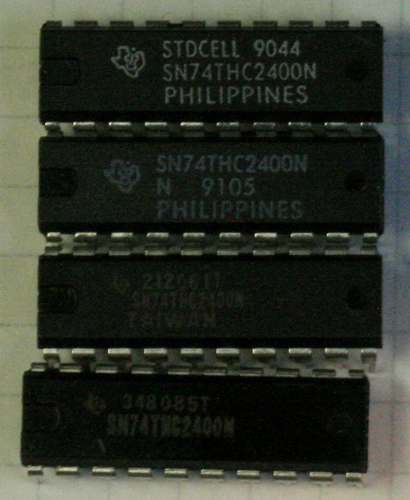

ich habe nur den SN74THC2400N mit Herstellung in "PHILIPPINES"
(von 1990 und 1991 verschiedene Aufdrucke) und
"TAIWAN" (wahrscheinlich von 1992 und 1993).

18.09.2019, 19:58 Uhr
Foto?!
18.09.2019, 20:15 Uhr
auf die Schnelle mit dem EOS400:

"STDCELL" kommt von Standard Cell, ist wohl ein kundenspezifisch gefertigtes Gate Array. Da wirste nix weiter finden.
Edit: m.E. gehören die in die Ecke der industrieellen Steuerungstechnik,
ähnlich der Direction Discriminators/Quadratur Decoder Counter wie THCT2000N bzw. SN74LS2000N.
Habe auch SN74THC2409N mit Datecode 8736 hier liegen.

Deff, was bringt dir ein Foto?
Sieht genauso aus,wie bei rm2, nur ohne den Hinweis auf "STDCELL".
Und ja, natürlich verweisen hier ein Großteil der Beiträge auf den 2400. Aber u.U. gibt es Parallelen. Und der Hinweis von Andreas ist ja nicht von der Hand zu weisen. Wenn es ein kundenspezifisches Produkt ist, hat man eh keine Chance zu erfahren, was das Teil. Denn offizielle Dokumente wirds dann nicht geben.

ich habe heute mal etwas die Karten begutachtet. Und da ich schon eine leergeräumt habe, kann man gut den Leiterbahnen folgen. Das Teil war namentlich als Eingangskarte konzipiert. Ein Analogsignal wird von einem ICL7109 auf 8 Digitalleitungen umgesetzt. Vom ADC gehen 8 Digitalleitungen nun in drei unterscheidliche Richtungen. Eine Richtung sind die SN74THC2409. Davon sind vier Stück auf der Platine. Die 8 Digitalsignale liegen hier direkt parallel an. Welcher von den ICs aktiv ist, wird von einem Multiplexer (MC74HCT138) gesteuert.
Die zweite Richtung der 8 Digitalsignale geht über einen XXX zun einem ULN2803A, der wiederum 8 kleine Reed-Relais ansteuert.
Die Schliesser der Relais sowie die Ausgänge (?) des jeweils aktiven 2409 gehen auf einen dreireigen Pfostenstecker an der Frontseite.
Die dritte Richtung geht direkt auf die Steckbuchse zur Rückwand. Hierrüber sind weitere dieser Eingangskarten miteinander verbunden. Eine Prozessorkarte steuert offenbar den Datenaustausch mit den Eingangskarten.
So in etwa könnte man das in Kürze beschreiben.
Es sieht schon sehr danach aus, dass es sich bei dem 2409 um einen Treiberbaustein handelt.
