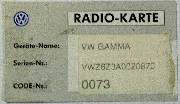

Hallo Andreas,
Du hast mehrere Möglichkeiten:
1. mit deinem VW Gamma 6.3 Radio zur VW-Werkstatt deines Vertrauens
fahren und im VW-Computer nachsehen lassen; wenn das Gerät nicht
gesperrt ist, steht der Code in der Datenbank
2. ich habe irgendwo noch ein VW Gamma 5.3 mit Code-Karte
(VW Gamma 6.3 hat 4x 7 W, VW Gamma 5.3 hat 4x 20W)
VW Gamma 6.3 finde ich momentan nicht
3. ein codefreies VW Gamma 6.3 finden - ja es gibt sie
4. bei xbäh eins "schießen"
die Sicherungen ist i.O. und alle 12 V-Anschlüsse sind beschalten?
PS2
das ist übrigens die nächstliegende Code-Karte in meiner Sammlung:
und hier ein paar Beispiele leerer Karten:
