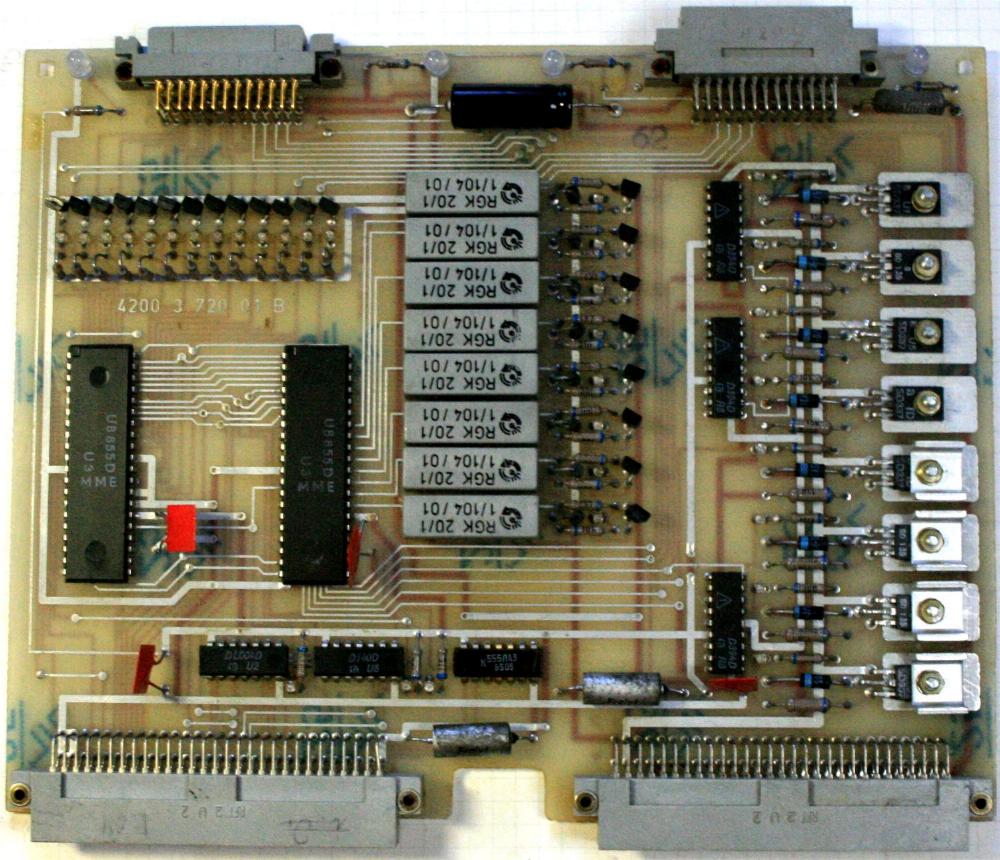

wo war die K1520-LP 4200.3.720 eingebaut?

Ich werde Dienstag mal nachsehen, ich habe so eine ähnliche Platine aus der Grubenbahnsteuerung vom KW Jänschwalde.
Günter
24.03.2019, 08:42 Uhr
Naja, 2 PIO, 8 Relais und 8 größere Transistoren. Im einfachstem Fall 16 Eingänge und 16 Ausgänge. Da müsstest du mal die Ports nachgehen. Somit eine einfache Steuerung durchaus denkbar ist. Sowas gibt es heute wesentlich Kompakter von OMRON und Siemens.
Vielleicht lässt sich was über die Nummer raus bekommen, wer die hergestellt hat. Die K1520-Platten waren im Grunde an gewisse Standards gebunden. Daran mussten sich ja auch "Fremdhersteller" halten.

Naja, 2 PIO, 8 Relais und 8 größere Transistoren. Im einfachstem Fall 16 Eingänge und 16 Ausgänge. Da müsstest du mal die Ports nachgehen ...
So einfach ist das nicht. Diese, neben anderen LPs, sind als Test-LPs
für meinen IO-Testrechner geplant. Und wenn PIO-Kanäle direkt auf
Masse gehen (deshalb über Rs auf Masse - wie zum IC empfolen),
habe ich so meine Bedenken und 2. bei den 13 Eingängen
haben die jeweilige Basis der Eingangstransistoren keine Schutzmaßnahme.
Ich will die LPs ja nicht "zerschießen" wenn ich sie in den IO-Testrechner
stecke.

Könnten die evtl. aus lokaler Produktion eines Rationalisierungsbetriebes stammen? Ich habe hier ein paar Platinen des veb mechanisierung karl-marx-stadt (wurde wirklich klein geschrieben), welche eine SPS (ZVE, Ausgabebaugruppen u.a.) beinhalten, auch K1520-Format.
