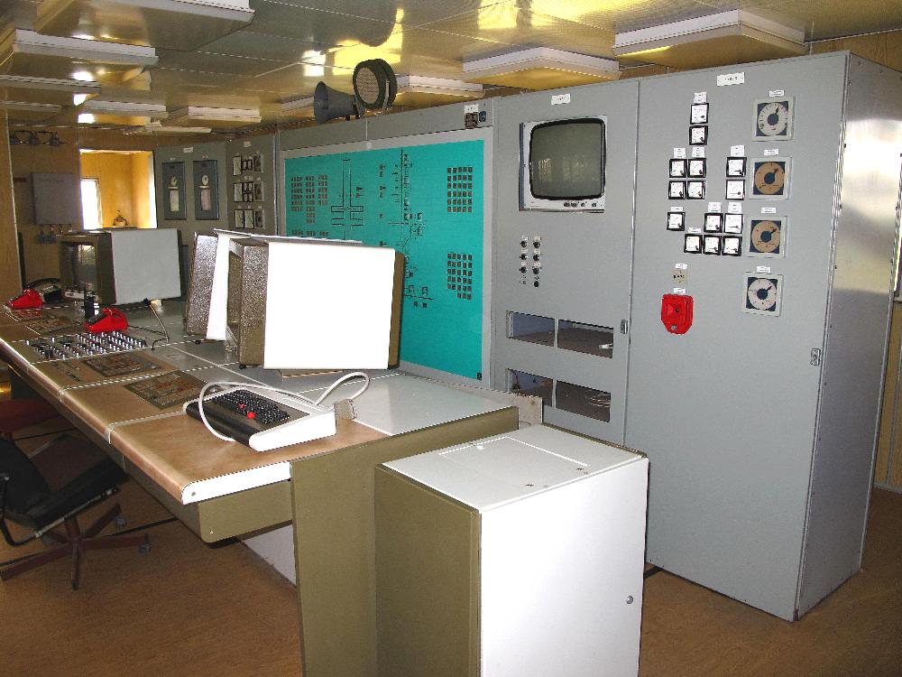

Später im Video ist auch noch der Leitstand der F60 in Lichterfeld zu sehen - inkl. ein paar Audatec-Bildschirme und -Pulte

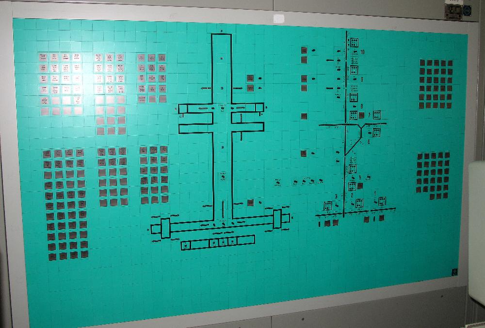

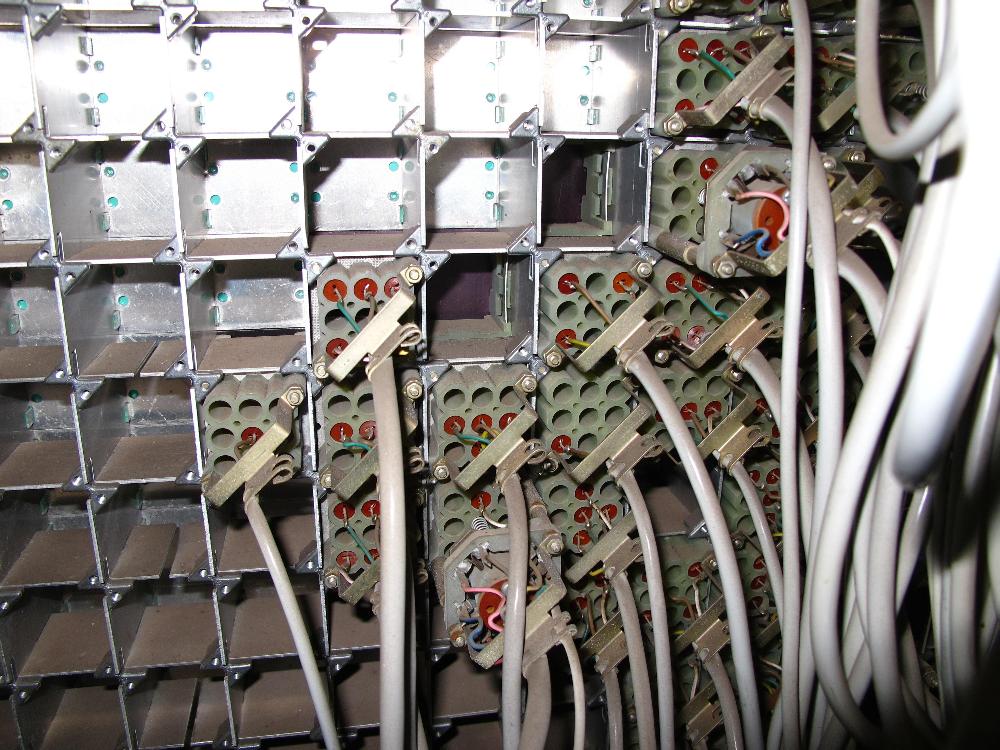

geht es um diese Tafel:
Rückseite?
dann solltet ihr nachsehen wohin die Kabel gehen.

Lichtschachtanzeigen.
Die gab es auch bei der DR in den Gleisbild 2 Stellwerken.

Wie würden diese betrieben ? kamen die Signale direkt von dem entsprechenden Schalter /Sensor o.ä oder würden die über den Prozessrechner umgesetzt?
Rm2 danke für die Bilder

Diese Telesig-Lichtschachtanzeigen waren ziemlich verbreitet - die kamen auf diversen Tagebaugroßgeräten in den Fahrer- oder Leitständen zum Einsatz, auch auf solchen Geräten, auf denen keine Prozessrechner oder speicherprogrammierbaren Steuerungen im Einsatz waren. Und das wenigstens ab Mitte der 1970er bis Ende der 1980er Jahre.

Hallo Rolf,
Bilder vom RECHENWERK Halle (Sebastian)
Das Schaltfeld könnte Schrank 3 des Haupt-Leitstandes sein; Leiste 4X57.3; Leuchtbild mit 30 x 50 Elemente
Ansteuerung mit einer extra BSE möglich, könnte mit mehreren
DAR-, DAT- oder/und DAO-Baugruppen erfolgen (Kabelverfolgung
aus Schrank 3 notwendig).

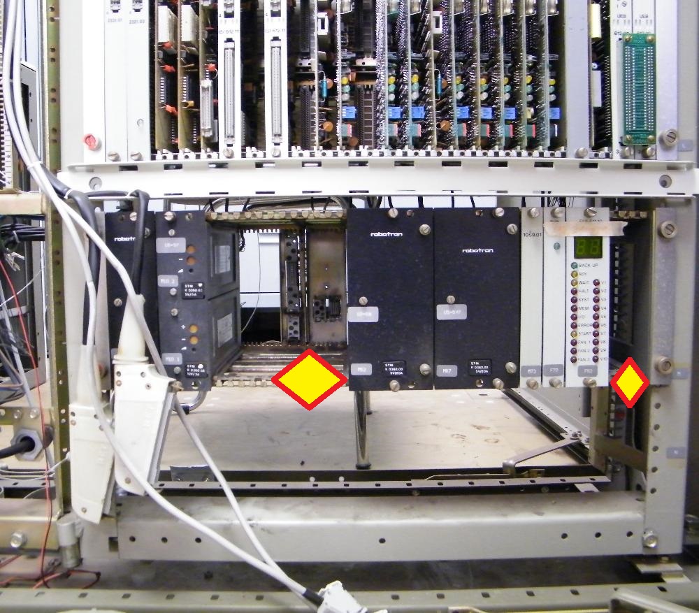

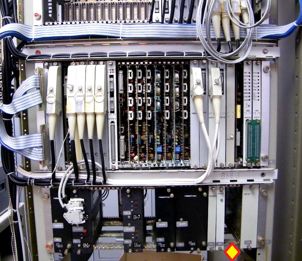

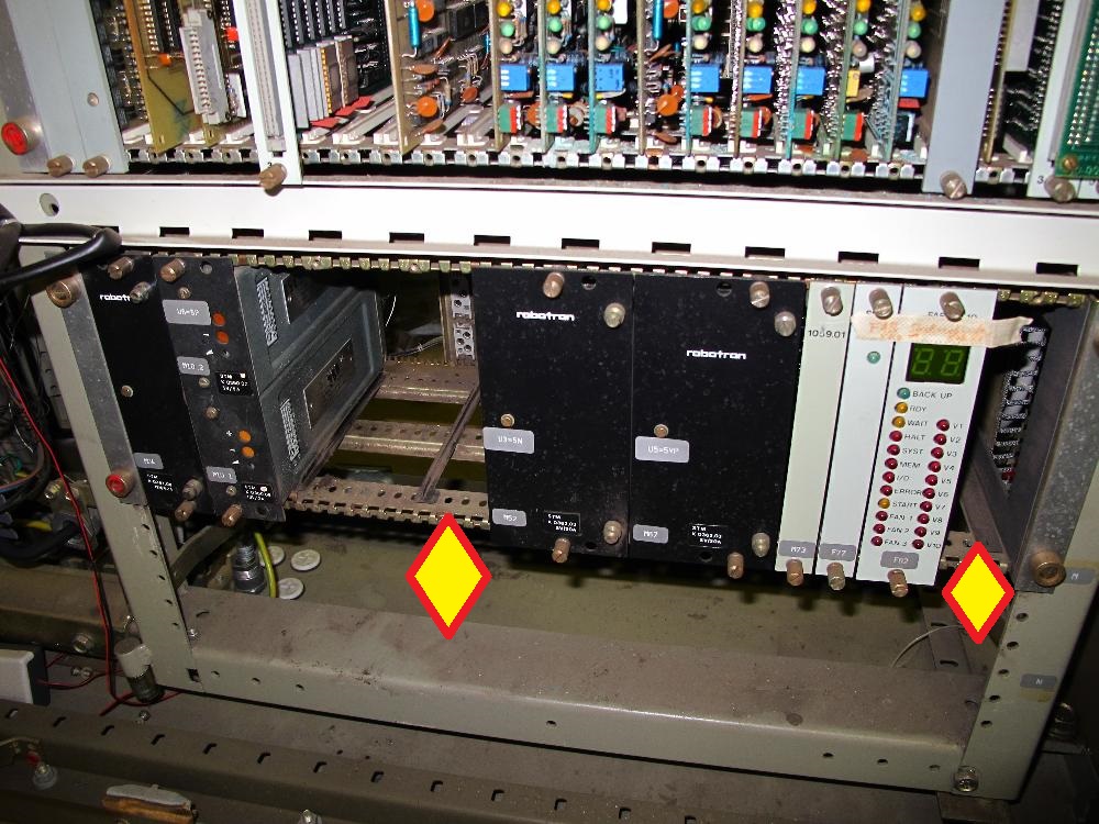

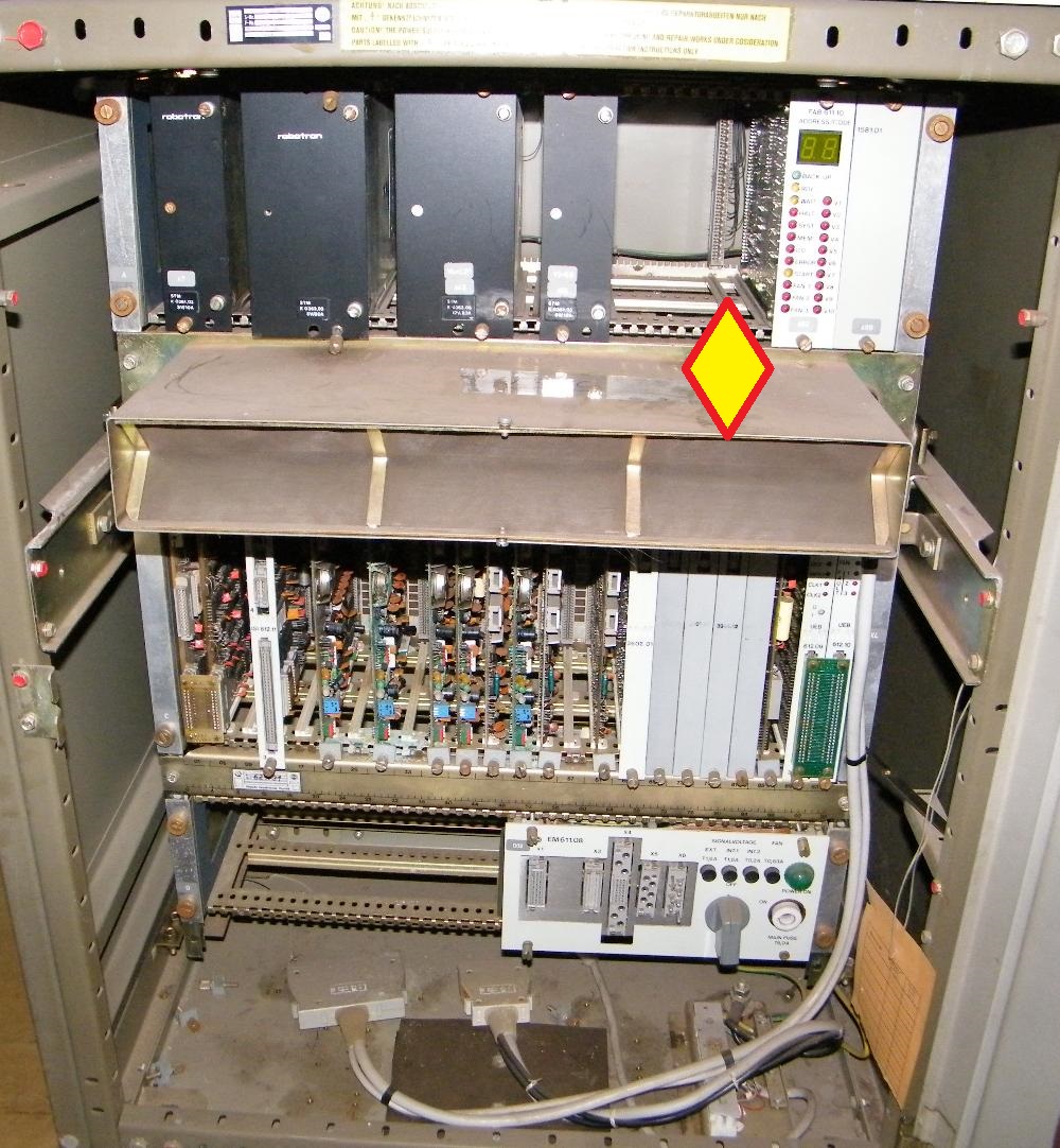

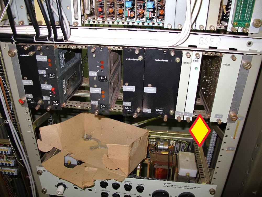

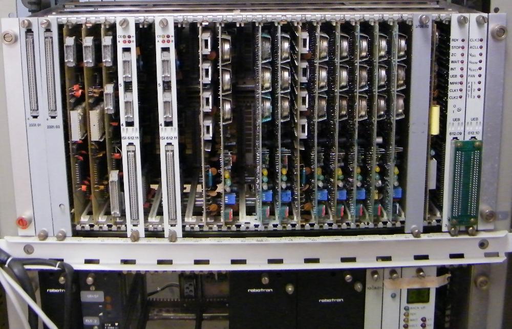

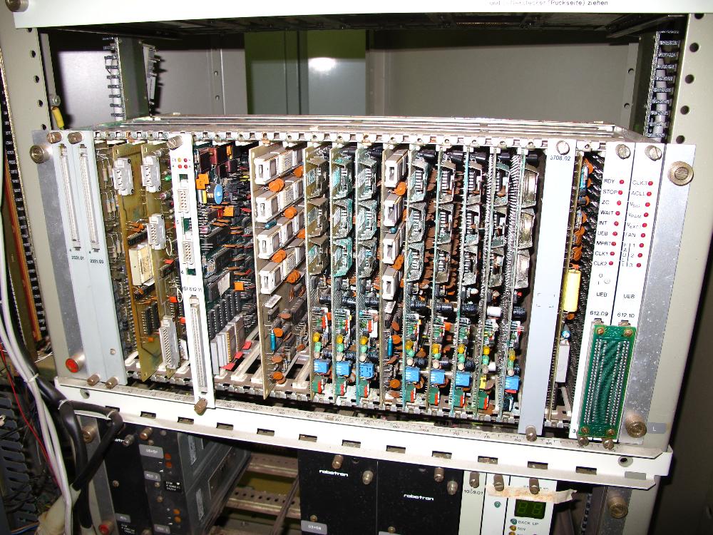

vor einer Inbetriebnahme sollte die Vollzähligkeit und richtiger
Steckplatz aller Baugruppen geprüft werden.
Hier einige Beispiele wo Baugruppen fehlen:
FAB 611.10 fehlt:
1581.01 und Netzteile fehlen:
Netzwerk-Kabel fehlen:
Was ist das für eine Rechner (8 Netzwerk-Leiterplatten)?:

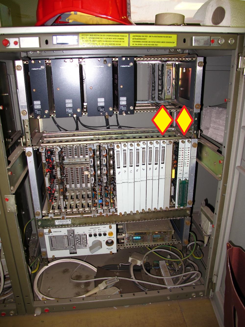

Hallo Rolf,
Diese Rechner finde ich interessant:
Beide sind nicht im Netzwerk und haben 2 bzw. 1 Bildschirmkarte(n).
