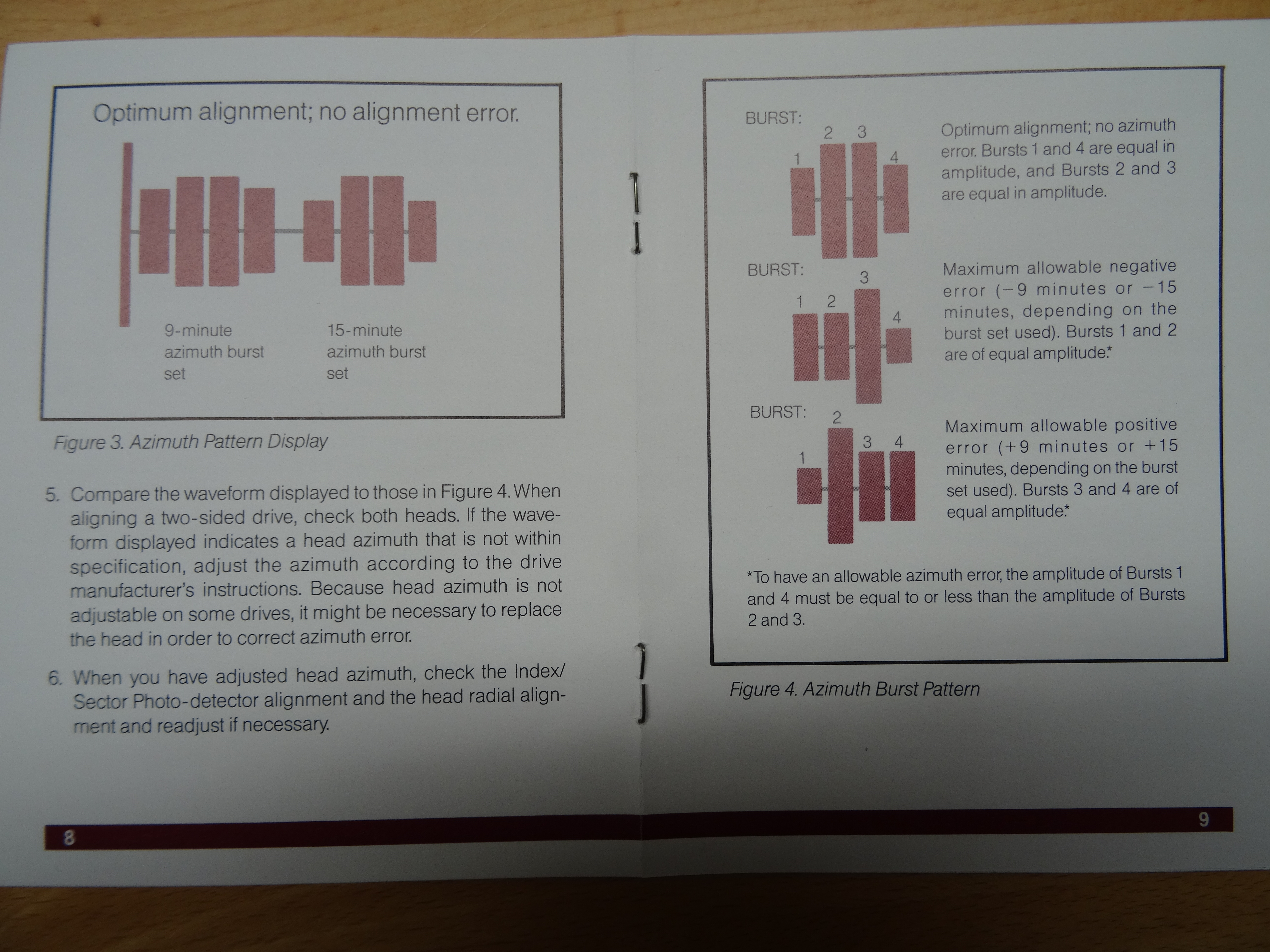

Ja Alignment Disks gibt es schon, hier mal ein paar Bilder von meiner:
Alignment Disk mit Karton und Handbuch (5 MB)
Handbuch 1 (5 MB)
Handbuch 2 (5 MB)
Handbuch 3 (5 MB)
Handbuch 3 (5 MB)
Handbuch 5 (5 MB)
Handbuch 6 (5 MB)
Handbuch 7 (5 MB)
Handbuch 8 (5 MB)
bin ich jetzt eine Sau?
Jonny

Soweit ich Weiss, mit Oszi. Aber ich meinte, das es über BDOS-Aufrufe möglich ist, gezielt die Spuren anzufahren.
