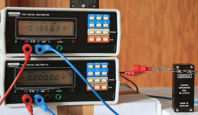

Hallo Mario und Ralph,
habe das mal an meinem englischen gemessen. Allerdings nicht mit einem Burster oder so. Das könnte ich aber in der Firma machen. Sieht trotz des Alters recht gut aus. Wenn man bedenkt wie alt die sind!!
Dieser Beitrag wurde am 30.09.2018 um 19:43 Uhr von Rolly2 editiert.
30.09.2018, 20:42 Uhr
Rainer
das Muirhead ist genau das gleiche wie mein Normal! Und genau ein solches ist auch in meinem G-1212.010 verbaut. Mittlerweile bin ich aber der Meinung das diese Dinger nur historisch interessant sind, jedes moderne Halbleiternormal ist da genauer....

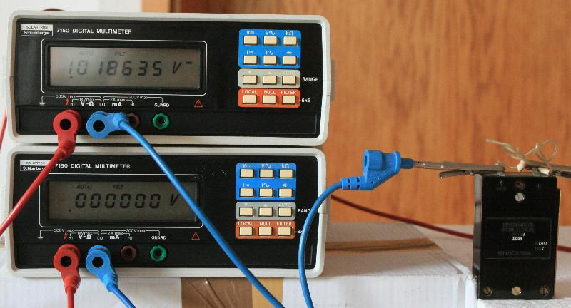

02.10.2018, 18:41 Uhr
Hallo Mario,
alle meine alten Normale stehen im Schrank.
Herausgeholt und dann auf die Einlaufzeit des DVM gewartet.
Temp.messung leider keine präzise vorhanden.
Habe noch kein Element aufgemacht.
