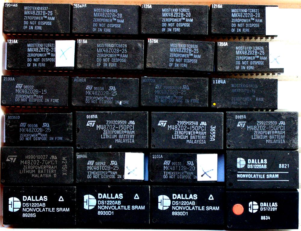

ich bin gerade dabei meine MK48Z02 (aus verschiedenen Produktionsjahren,
Herstellungsdatum rechts oben, YYMM) einer Funktionskontrolle zu unterziehen.
- geprüft wird mit ELNEC MEMprog2, Programm MK48Z02 bzw. DS1220AB
- schreiben 00/FF/00, dann Zufallsinhalt
dabei ist mir aufgefallen:
- einige ICs mit altem Herstellungsdatum funktionieren, andere nicht
- gibt es dafür eine Erklärung?
- einiger der mit "X" markierten ICs verlieren nach ca. 1 Tag einige Bits,
obwohl die Prüfung nach dem Schreiben fehlerfrei war; Grund Li-Batterie?
der DS1220Y hat dasselbe Verhalten
Hier ein Bild der Prüflinge:
Ich werde jetzt auch die Prüfung meiner MK48Z08 angehen

da die Teile ohne Ausnahme ihre normale Lebensdauer um 100-200% überschritten haben, ist das Prüfen der Datenerhaltung vollkommen sinnlos. Selbst wenn sie heute noch ok sind, kann schon morgen der erste Datenverlust auftreten.
Wenn Du unbedingt diese Dinger einsetzen musst, dann mach ne neue Zelle dran.
VG
11.05.2017, 21:06 Uhr
VG
Richtig! Die haben eine kleine Lithiumzelle drin, manchmal (meine zumindest) auch zwei. Die soll so bis zu 10 Jahre halten, häufig auch viel länger.
Aufschneiden kann man die prima, indem man vorsichtig reihum den oberen Rand in ca. 45° abfeilt. Der Deckel fällt dann ab. Drin ist dann nochmal ein "normales IC" und obendrauf die Zellen verdrahtet. Dort kann man problemlos neue anlöten, wenn man denn so kleine findet.
Habe ich einmal durch, funktioniert.
11.05.2017, 21:08 Uhr
Das geht relativ einfach. Ich habe das schon durch und ein Thema war das letztens auch hier. Die Lithium-Zellen sind irgend wann hin. Aufschleifen an der richtigen Stelle und eine externe Zelle andocken.
