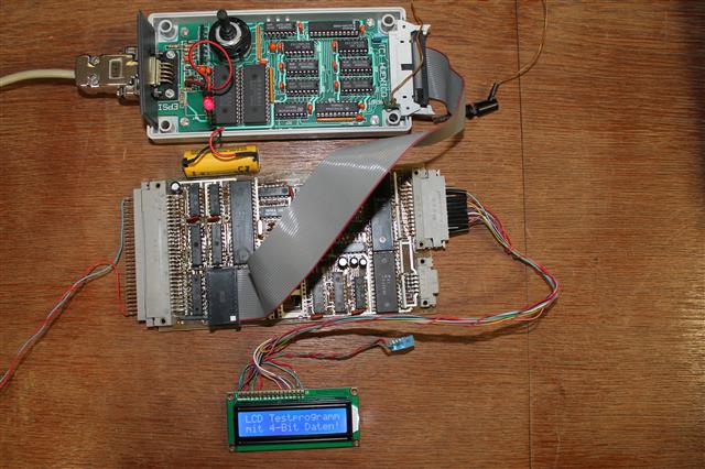

vor einiger Zeit hat Andreas (Rolly2) nach einer Software für den EPROM-Simulator PEPS der Firma CONITEC gesucht und ist dabei nicht wirklich fündig geworden, bzw. er hat kein Programm auftreiben können, welches (außer unter CP/M) auch unter Windows 7 64bit läuft.
Ich habe hier einen ähnlichen EPROM Simulator der sich EPSI nennt und von der Firma HüWiCo stammt. Auch hier gibt es nur eine alte DOS-Software.
Es lassen sich EPROMs vom Typ PEPS (2716-27128) und EPSI (2716 bis 27512) simulieren.
Dabei wird über ein Flachbandkabel und IC-Steckadapter der Simulator mit einem EPROM-Sockel verbunden.
Der Anschluss und die Füllung des SRAM auf dem Simulator geschieht normalerweise über den Parallelport LPT1 des PC oder einem PIO-Port.
Es werden nur 4 Datenleitungen gebraucht.
Da Andreas und auch ich den alten Simulator gern an einem neuen Rechner nutzen wollten, habe ich mich mal hingesetzt und eine kleine Software geschrieben, die den PEPS bzw. auch den EPSI unter einem 64bit Windows ansteuern kann. (geht nur mit einer kleinen zusätzlichen DLL aus dem Internet, die den direkten Portzugriff auf LPT1 gestattet).
Zusätzlich gibt es aber auch einen Möglichkeit eine serielle Schnittstelle (RS232 oder auch ein USB-UART-Konverter ist nutzbar) zu nutzen.
Die Mini-Zusatzschaltung (derzeit noch auf Steckbrett) macht nichts weiter, als die Daten seriell mit 115200 baud vom PC zu empfangen (ATTiny2313) und an einen Port sofort parallel wieder auszugeben, der dann mit dem Simulator verbunden ist.
Die serielle Übertragung ist dabei im Verhältnis natürlich sehr langsam.
(2kB-parallel < 1s, 2kB-seriell ca. 20s)
Das Programm selbst ist in FreeBASIC geschrieben (Programmierprofis bitte nicht lachen).
Der Start erfolgt über die Eingabeaufforderung zB:
PEPS32 test.bin P (für parallel Übertragung über LPT1) oder
PEPS32 test.bin 5 (serielle Übertragung über z.B. COM5).
Da ich gern den ASIDE-Assembler am PC verwende, kann dieser Aufruf auch wunderbar in ASIDE (EPROM-Simulator) eingebunden werden.
Nach dem erfolgreichen Übersetzungslauf werden die Daten dann sofort über den PEPS / EPSI zum Zielsystem übertragen und man kann sehr schnell testen und korrigieren.
Sollte noch jemand einen PEPS (die alte Version oben im Bild vom Andreas) oder EPSI nutzen und Interesse an der Lösung haben,
bitte per Mail melden.

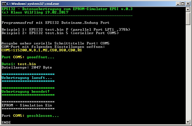

Eine Überprüfung der Daten, die zum Simulator gesendet werden, findet natürlich nicht statt.
Aber das war in der alten Version auch nicht impelementiert.
Hier mal noch ein Foto einer Bildschirmausgabe beim Senden einer Datei über den COM5-Port.
Braucht man zwar nicht wirklich, aber ein paar Staus- oder Fehlermeldungen sind immer gut ;-)
Dieser Beitrag wurde am 26.02.2017 um 20:46 Uhr von Klaus editiert.

mein PEPS Nachbau funktioniert nun auch.
Ich mußte doch noch ein paar Leiterzüge korrigieren.
Hier im Einsatz an meinem AC1-2010.
Der Akku ist nicht in Betrieb. Das funktioniert noch nicht. Das muß ich noch untersuchen.
Grüße Andy

Hallo Andy,
der geht über seriell? Was hast Du da für eine SW verwendet? Ich habe ja den originalen PEPs mit der SW von Klaus im Einsatz.
14.01.2018, 22:52 Uhr
andy62
ich habe den ATTINY und einen MAX232 für die serielle Schnittstelle mit auf der Platine. Die SW für den ATTiny und die PC- SW ist auch von Klaus.
Grüße Andy

@Andy
Nur mal eine Frage am Rande:
Nutzt Du die serielle oder die parallele Übertragung?
Ich hatte bei der Programmentwicklung die serielle Variante mit dem ATTiny2313 und USB-UART-Konverter nur mal schnell auf dem Steckbrett zusammen gefummelt.
Die Übertragung ging trotz 115200 baud doch verhältnismäßig langsam.
Unter 009 hatt ich mal die ca. Zeiten erwähnt.
2kB - parallel <1sek. , 2kB seriell ca. 20sek.
Hast Du die Zeiten evtl. auch mal gestoppt?
Heiko war auch der Meinung, dass es eigentlich bei 115200 baud ein wenig schneller gehen müsste.
Ich hab das damals nicht weiter verfolgt, weil die Steckbrettschaltung nur ein Provisorium war und ich dank, noch vorhandem LPT-Port, an meinem W7 64 bit Rechner, nur die parallel-Variante nutze.
Danke und viele Grüße,

andy62
ich nutze eine richtige serielle Schnittstelle ohne USB adapter.
Der 2k dauert definitiv keine 20sec.
Ich schätze mal 4-5sec.
Gemessen habe ich es nicht. Kann ich aber nachholen.
Parallel habe ich nicht gestestet
@Dirk
habe ich notiert.
Grüße Andy
01.02.2018, 19:36 Uhr
@Andy,
Danke für die Info.
Ok. Dann könnte der USB-UART ja die Bremse gewesen sein.
Evtl. waren ihm die 115200 baud zu viel.
Ich hatte schon Befürchtung, dass mein Minprogrämmchen für den ATTiny nicht ok ist.
4-5 sek. wären aber eine gute Zeit.
Notiere mich bitte auch für eine Platine, damit die 20 bald voll werden ;-)
Danke.
