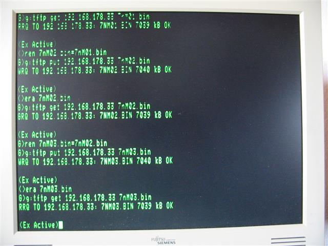

10.02.2019, 21:57 Uhr
mehrfach getestet K8924 mit KNET1520 Karte initialisiert mit CPMNET16 und Übertragung zwischen PC und 8924 mit TFTP14
beide Richtungen ohne Probleme und ohne Abbrüche
... ich teste weiter

ich habe jetzt den Test mit meinem 1715 (kein 1715W) gemacht, es ergibt sich das selbe Bild.
Dateien vom 1715 zum PC ohne Probleme, Dateien zum 1715 werden abgebrochen bei unterschiedlichem Stand.
hier habe ich in der Firmware 2,45 MHz, also kann es daran wohl nicht liegen.
Wie gestern schon geschrieben läuft mein K8924 mit der KNET1520 Karte Fehlerfrei mit der gleichen Software.
Nun werde ich wohl den 1715 nehmen und hier mal die KNET1520 Karte hinein bringen und sie testen. Da gibt es natürlich ein Problem, ich kann dann nur Diskettenkapazität nutzen.

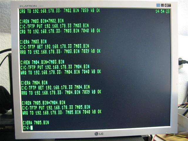

jetzt habe ich noch einen Test mit einer GUN mit Widerständen in den Datenleitungen im K8924 gemacht, leider mit dem gleichen Problem
12.02.2019, 02:01 Uhr
Hallo noch einmal,
ich habe meinen 1715 mal jetzt mit der KNET1520 getestet. Unter CP/A haben die Treiber wieder gemeckert, aber unter SCP habe ich die Karte aktivieren können. Ich habe dann eine leere Diskette vom PC mit einer 1,3 MB großen Datei befeuert. Die Daten wurden bis zum überlaufen auf die Diskette geschrieben und ohne Abbruch - natürlich dann mit Diskette voll. Das habe ich mehrmals wiederholt und hatte keine Abbrüche.
Also könnte es nur an der GUN liegen, die mit dem Zusammenspiel nicht so wirklich klar kommt.
Die KNET-Karte hat das gleiche Interface wie die GUN.
Gute Nacht

12.02.2019, 21:16 Uhr
so, habe jetzt alles mit dem M052 im KC85 getestet, dort gibt es keine Probleme
12.02.2019, 21:26 Uhr

bei mir laufen zur Zeit über eine Batch Datei Dauertests an meinem beiden Rechnern mit Netzwerk.
Gleichzeitig!
Übertragen wird dabei eine 7MB Datei von beiden Rechnern gleichzeitig per TFTP zum PC hin und her.
Das K1520 Gerippe mit der Z84C20 PIO und NANOS mit einer PIO UB855 auf der NANOS IO-Karte.
Nach ca. 5 bzw 3 Läufen bisher keine Hänger auf beiden Systemen.
NANOS unter EPOS
K1520 Gerippe unter GIDE-CP/A
Also sollte es mit UB855 funktionieren. Die Anbindung der PIOs auf der NANOS IO-Karte erfolgt über Bustreiber auf der Karte, wie es bei den "größeren" K1520 Karten üblich war. Auch CLK u.s.w laufen dort über einen DS8282. Vielleicht macht das schon den Unterschied. Keine Ahnung....
EDIT: Als kleine Ergänzung.
Die Übertragung bei NANOS ist auch ein wenig flotter (ca. 0,5kb/s schneller). Aber da funken auch keine Interrupts weiter dazwischen ;-)
Dieser Beitrag wurde am 17.02.2019 um 15:21 Uhr von Klaus editiert.
