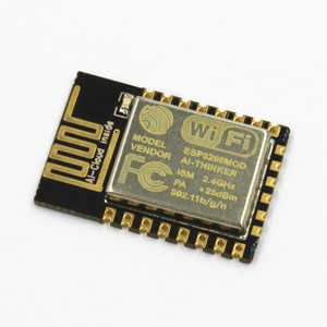

19.07.2016, 17:05 Uhr
w3llschmidt
Avatar von w3llschmidt
Hi Enrico ...
https://www.mikrocontroller.net/articles/ESP8266
Fieser Preis: http://www.ebay.de/itm/ESP8266-ESP-12E-Wireless-Drahtlos-Remote-Serielle-WIFI-Modul-Transceiver-Board-/231966731866?var=&hash=item36024b6e5a:m:mdQJ2Lkf3ffBFM66QpcJKJg
Die gibt es in unzähligen Ausführungen: https://www.google.de/search?q=esp8266
Von Hardcore mit Lupe bis Board mit Programmer. Man kann die in C proggen (I LIKE) oder fertige Firmwares flashen und mit AT Kommandos steuern.
Das ist ein kompletter Rechner! Nicht nur ein WLAN-Modul!
