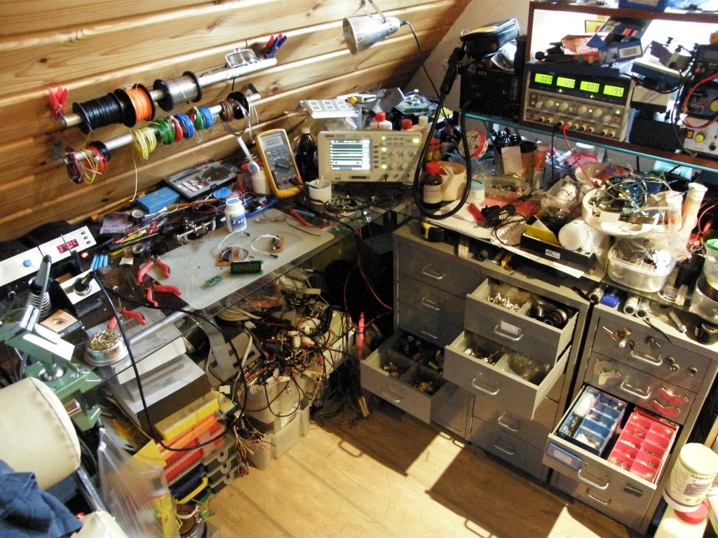

Der OP-Tisch

So einen Typ wie Dich hatten wir bei der Asche als Spieß, der war vorher bei den Nachrichten und hatte als Andenken rechtwinklig einen MP Kondensator mit Keramikhörnchen auf seinem aufgeräumten Schreibtisch stehen.
Ich habe mir das Teil natürlich angesehen und irnkwie wieder hingestellt. Später fluchte der rum, lamentierte wer das Ding in der Hand gehabt hätte und richtete das Teil wieder rechtwinklig zur Stiftablage aus...immer noch schimpfend.
Angesichts der Tatsache das er eine totale Nervensäge mit einer Stimme wie ne Kreissäge war, hätte er diese Steilvorlage wohl besser bleiben lassen sollen... :-)
2 Tage später tat es einen Schrei aus der Spießbox, es knalle und der Kondensator wurde nie wieder gesehen. :-)
Nasowasaberauch.
Nimm Dir ne Heißluftpistole und löte den Steckverbinder richtig ein.
Dieser Beitrag wurde am 19.07.2016 um 17:04 Uhr von holm editiert.

Manche fühlen sich in sowas wohl ...
Könnt ich keinen klaren Gedanken fassen.
Wir schweifen ab ;-)
