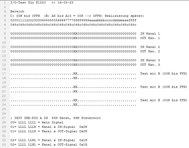

IO-Test für K1520-LPs
- IO-Test außer 80H bis 87H, da auf ZRE verwendet
- BiS-Anzeige (ab 0F800H) ähnlich RAM-Test
siehe: http://www.audatec.net/audatec/io-test.jpg

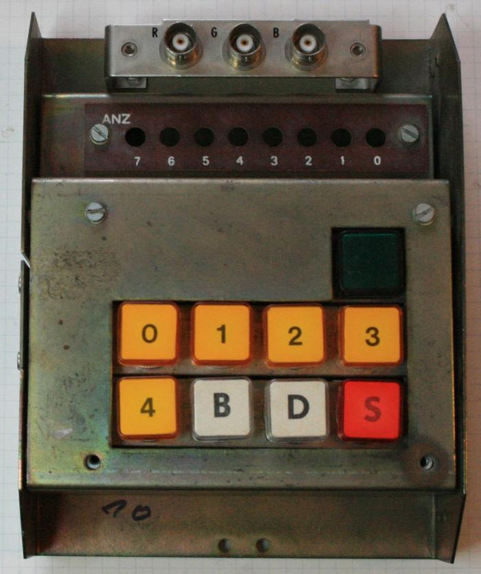

- dünnes ca. 30 cm langes NF-BNC-Kabel mit robotron-clip
- 3 Überwachungskanäle (BNC-Kabel, Clip an Leiterplatte) je mit 3x Gatter
74LS014 und 74LS132 zur Signal-Auswahl auf LP in Tastatur
siehe: http://www.audatec.net/audatec/tast-8.jpg
- Impulsverlängerung von xx Takten (ca. 10 µs max)
auf 5N-LP (012-6910) für ZRE-PIO A (4,7 k an 5P) damit Signal
in ZRE-PIO A Bit 5 bis 7 eingelesen werden kann
- IN A,(C) mit C von 000H bis 7FH und 88H bis 0FFH durchlaufen
- im 2. Test wird zusätzlich B von 00H bis 0FFH durchlaufen
- OUT (C),A ; NOP ; IN A,(085H) wird nach jedem Ablauf/Auswertung
ein Karten-RESET erzeugt um Fehlprogrammierung SIO, PIO, CTC zu verhindern
Habe ich in meinen Überlegungen irgend etwas nicht bedacht?
