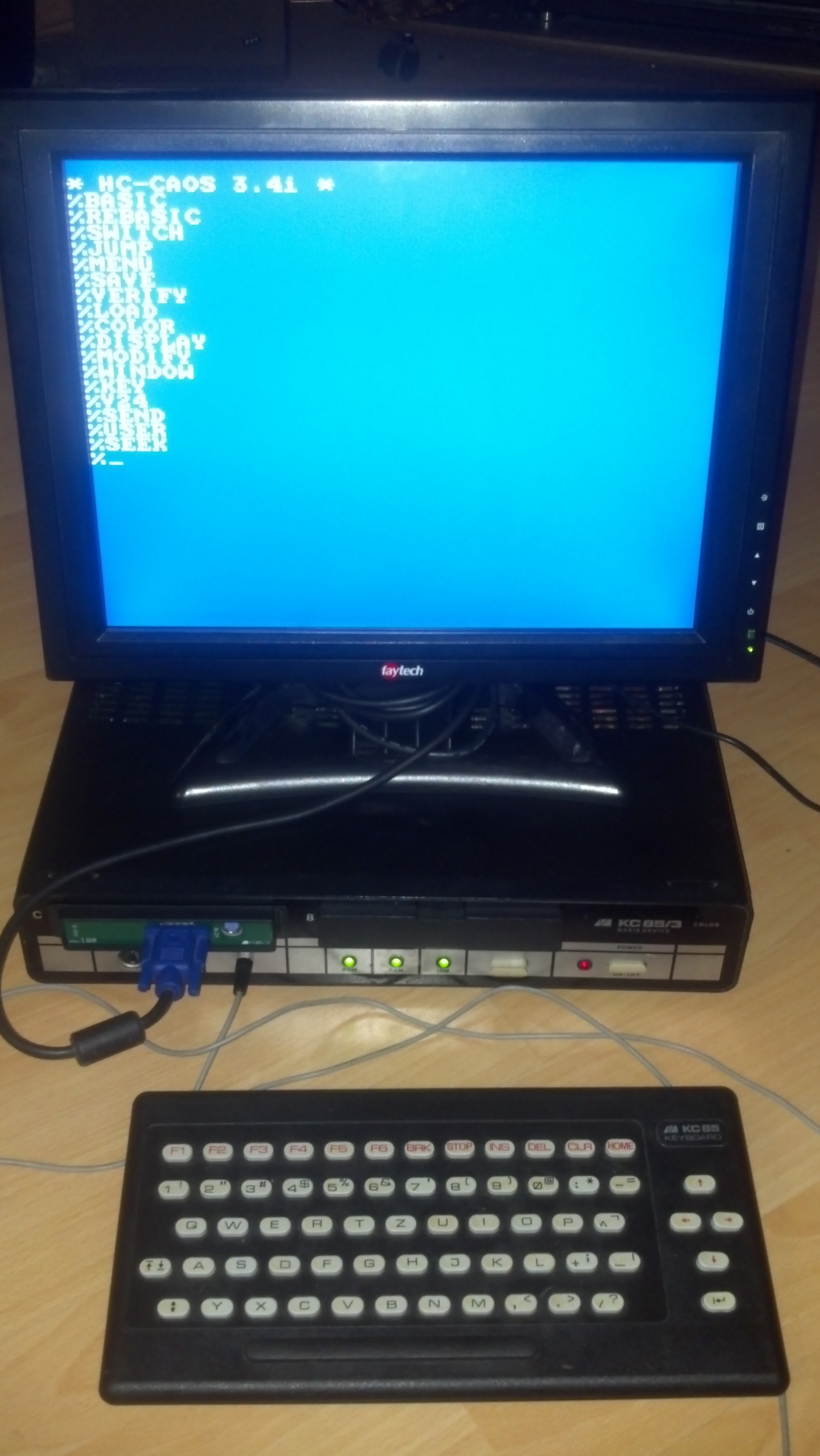

Es geht um mein VGA Modul.
Der darin verwendete Controller braucht ein weilchen bis er die Daten am Bus abholen kann.
Leider wartet der KC nicht sondern rast gleich los.
http://hive-project.de/board/download/file.php?id=2732&mode=view
