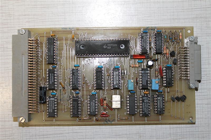

- Modul 4 - Floppy-Modul (industriell hergestellte Platine) mit Floppy K5601

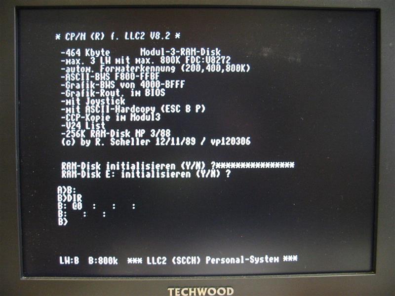

Interessant war nun natürlich, ob auch das CP/M läuft. Also habe ich "CPM/LLC2-512/256" vom Programmpaket X (ROM) gestartet. Das ging problemlos.... siehe Foto.
Nun kommt aber das eigentliche Problem.
Irgendwo habe ich gelesen, dass es eine automatische Formaterkennung für die eingelegte Diskette gibt.
CP/M scheint auch eine Disktte zu erkennen und ich kann auch auf Laufwerk B: wechseln, aber wenn ich DIR aufrufe, kommt nur was auf dem Foto zu sehen ist. Also meist " : : : ..." u.s.w.

Beim Floppymodul habe ich die Lesefrequenz lt. Anleitung auf 250 kHz abgeglichen.Vor dem Abgleich kam immer BDOS Err on B:. Nach dem Abgleich wurde die Diskette in B: ohne Fehlermeldung erkannt. Nur Daten scheint er nicht richtig zu lesen und versagt schon beim DIR.
Auch ein anderes K5601 wurde getestet. Das Ergebnis ist immer gleich.

Diese Ausgabe sieht so aus, wenn das falsche Diskettenformat eingelegt wurde. So sieht das auch entsprechend beim A5120 aus. Die Diskette hat ein anderes Format, als das erwartete.

Kannst Du von Deinem Floppycontroller mal ein Foto machen das gut zu sehen ist? Mich interessiert der Typ.

Klaus, das Format 800k - 5x1024x80x2 müsste aber für den LLC2 stimmen. Stimmt vielleicht mit dem Abgleich etwas nicht?
Holger hat da Recht, das Format der Disk wird nicht richtig erkannt.

Ich habe auch den Verdacht, dass das Format nicht stimmt. Doch wie muss es sein?
Es steht in der Beschreibung vom LLC-CP/M etwas von "automatische Formaterkennung" und zum anderen funktionieren die Disketten an meinem NANOS-CP/M Rechner und selbst an einem DOS-PC mit CP/M Emulator problemlos.
Auch Disketten aus einer anderen Quelle zeigen das selbe Fehlerbild.
Zum Abgleichen gibt es nur 2 Trimmer um die 250 kHz grob und fein einzustellen.

Ich schicke Dir noch eine Mail mit Fotos in höherer Auflösung. Deine Adresse habe ich, oder hat sich etwas geändert?

Alle, die bei meinem Fehler auf das falsche Diskettenformat getippt hatten, waren voll auf der richtigen Spur.
Einen Hardwarefehler hatte ich inzwischen eher ausgeschlossen.
Meine NANOS-Disketten und auch ein paar andere CP/M Disktetten (Ursprung unbekannt) haben alle das Standardformat 5x1024x80x2.
Hmmm,.... also dachte ich, der LLC2 muss das ja lesen können. Falsch gedacht. Da ich mit dem Problem noch nie zu kämpfen hatte, war mir auch nie bewusst, dass NANOS mit dem 780kB Standard-Format arbeitet.
Der LLC2 braucht aber unbedingt die 800kB Formatierung.
Herausgefunden, wieder mal durch Herumprobiererei.
Ich habe mit SCOPY am alten DOS-PC einfach diverse Format erstellt und solange getestet, bis er endlich das richtige erkannt hat.
Es gibt da eben einen gewaltigen Unterschied:
5x1024x80x2 mit 780kB (Standardformat) und
5x1024x80x2 mit 800kB, so wie es der LLC2 verwendet.
Fakt ist, NANOS kommt mit den 800kB Disketten nicht klar und der LLC nicht mit den 780kB Disketten. Eigentlich logisch.
