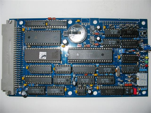

Bevor ich den Auftrag auslöse, noch einige Hinweise:
Es gibt einige Bewerber für den lange angekündigten Kombimodul. Es könnten mehr sein, denn dann wird es günstiger, ist aber in erträglichem Rahmen.
Das Fertigungsmuster funktionierte ohne wesentliche Veränderungen, aber etwas findet man immer. Meist waren es mechanische Anpassungen. Es geht auf dem Modul etwas eng zu, ist ja auch einiges drauf.
Ich hoffe, daß niemand durch diese Information zu irgendwelcher Häme veranlaßt wird.

Wenn ich die Unterlagen richtig verstehe, hat das Megamodul, den FDC und den CPM RAM (inkl. Hintergrundspeicher) mit drin plus eine RTC.
04.04.2015, 13:33 Uhr
Bitte entschuldigen, daß ich mich hier melde.
Kombimodul:
- 64K-RAM-Modul
- CMOS-Uhr
- ROM-Bank-Modul (abgerüstetes MEGA-Software 1MBx8)
- FDC-Modul
- Bankanzeige
- SRAM (512Kx8) batteriegestützt
FLASH ist gerade in der Erprobung, wenn es ein Testprogramm dafür gäbe, würde eine FLASH-Bestückung möglich sein.
MEGA-Modul:
- MEGA-Software (bis 5MBx8)
- manchmal je nach Version noch 32K-RAM für Mini-CP/M.

Bei Erfüllung meiner Wünsche wird natürlich alles anders. Trotzdem ist Fakt, daß keine der fünf Versionen in die Nähe meiner Wünsche kommt. Die letzte Version enthält nicht einmal mehr die MEGA-Modul-Routinen.
Es mag bitter sein, wenn ein neuer Modul um so vieles besser ist als der MEGA-Modul. Es mag Abneigungen dagegen geben, wenn er mit der Suchroutine im geänderten System-ROM zusammenarbeitet. Aber ich möchte das! An dieser Stelle möchte ich mein Licht mal nicht unter den Scheffel stellen und mich von anderen kleinreden lassen!!!
Er vereint 64K RAM, ROM-Bank, FDC und ein bischen RAF (wenn es denn einen Treiber dafür gibt) in einem Modul, geschmückt mit einer Bankanzeige und einer Systemuhr.
- Meckerer werden sagen, der MEGA-Modul enthält mehr Programme.
Antwort: aber viel Schnulli.
- Meckerer werden sagen, die 64K-RAM braucht man nicht.
Antwort: es gibt nur wenige 8-Bit-Rechner auf der Welt mit so großem TPA!
- Meckerer werden sagen, der Modul paßt nicht in ein normales Modulgehäuse.
Antwort: Die EPROM-Module, der PASCAL-Modul, der 4K-SRAM-Modul und der FDC-Modul des BICs haben die gleiche Größe. Auch dafür gab es Gehäuse.
- Meckerer werden sagen, aber der RAM für die RAM-Floppy ist nicht so groß wie in der RAF2000.
Antwort: Natürlich nicht, irgendwo ist eine Grenze. Aber zur Not ist eine da.
- Meckerer werden sagen, die Bankanzeige braucht man nicht.
Antwort: Sie ist ein Hingucker, wenn sie nicht nur aufblitzt, wie in der jetzigen Form der MEGA-Modulfirmware.
- Meckerer werden sagen, eine Uhr braucht man nicht,
Antwort: Es ist schön, wenn die Rechneruhr nach Systemstart nicht 55:55 anzeigt sondern 19:19 .
Bisher nirgends erwähnt:
Dadurch, daß von außen - ohne den Modul öffnen zu müssen - Uhr und ROM-Bank und ein Teil des RAMs abgeschaltet werden können, kann der Modul mit anderem GAL-Inhalt auch im BIC als FDC-Modul eingesetzt werden. Oder man bestückt nur den Floppyteil.

letzte Woche habe ich vom robbi die Leerplatine vom Kombimodul bekommen und natürlich auch gleich bestückt. Es fehlt nur der abgewinkelte 34pol. Floppystecker, da hatte Reichelt bei meiner letzten Bestellung keine vorrätig. Jetzt gibt es sie zwar wieder, aber extra wegen dem Stecker bestelle ich natürlich nicht ;-)
Beim ersten Kurztest, der erfolgreich war (natürlich ohne Floppyanschluss) fiel mir auf, dass mein KC87 komische "Bildverzerrungen" hatte. Genauer gesagt... Brummstreifen.
Eine Messung der 5V brachte auch ein leichtes 100Hz Brummsignal zum Vorschein (teilweise ca. 300mV). Dank robbis Reparaturhinweisen wurde auch auf Anhieb der richtige Kandidat gefunden. Tauber Ladeelko C3. Zufälligerweise hatte ich sogar einen fast passenden in der Bastelkiste (68uF/400V) .... sollte statt des 50uF/385V sicher auch gehen.
Das Bild ist wieder völlig ok. Keine Brummstreifen mehr. Auf der 5V Schiene ist auch nichts mehr in dieser Richtung zu sehen, bis auf die höheren Frequenzen vom Schaltnetzteil, bzw. vom Rechner selbst.
Dies nur als Hinweis, falls bei anderen der Fehler auch im Laufe der Jahre auftreten sollte. Die Elkos werden leider nicht besser :-(
Insgesamt ist das Kombimodul eine prima Sache und schafft Platz bei den knappen Steckplätzen.
Sobald ich dann auch meinen Floppybeisteller anschließen kann, kommen weitere Tests im Zusammenspiel mit USB/GIDE und CP/M.
Evtl. hat ja noch jemand sein Kombimodul komplett fertig, ausführlichere Tests gemacht und kann hier ein paar Zeilen schreiben.
Auf jeden Fall ein prima Modul.
Dank an robbi und natürlich an Volker für die EPROM-Anpassungen. Prima Arbeit.

Sieht doch super
Habe meine Bauteile schon im Warenkorb und bestelle sie morgen abend, dann bestücke ich meine auch nächste Woche.

Danke Alwin,
ich habe größtenteils alte vorhandene Bauteile und nur bedrahtete Widerstände verwendet. SMD geht fast bei allen Widerständen natürlich auch.
Ich kann mich mit dem SMD Kram allerdings einfach nicht anfreunden. Schon die Beschriftungen (sofern vorhanden) machen mich verrückt und die Augen werden auch nicht besser...
Unter dem EPROM und unter dem Floppycontroller sollen wohl zwei auf der Platine unbezeichnete Bauteile (kleiner weißer Strich). Dort habe ich zwei 100nF Stützkondensatoren eingelötet und nehme an das dies richtig ist.
Ich bin auf Deine Ergebnisse gespannt.

Ja Kondensatoren sollten richtig sein, da ja laut Stückliste IC Fassungen mit Abblockkondensator dort eingesetzt werden.
Benutze aber kein SMD Zeugs, ist mir zu popelig zum Löten

Bei mir passte auch die Pfostenleiste nicht ganz, aber zur not kann man sie ja in Segmente aufteilen und den Abstand etwas verringern. Das mit den beiden Kondensatren war mir auch aufgefallen. Ich hatte sie auch mit 100 nF bestuekt.

So mein Kombimodul ist fertig und scheint auch alles zu laufen. Genauere Tests mache ich heut abend mal.
Hat schon jemand am Modul die RamFloppy genutzt? Der normale Treiber funktioniert leider nicht.
