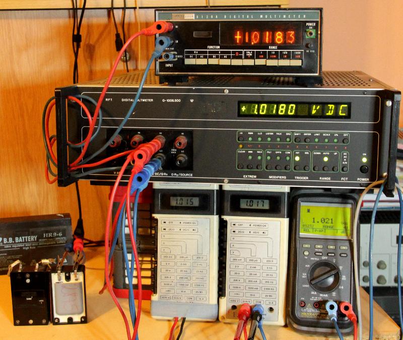

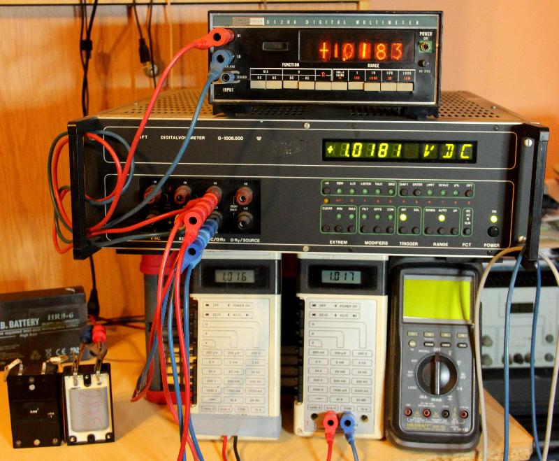

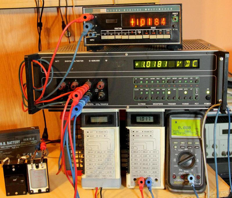

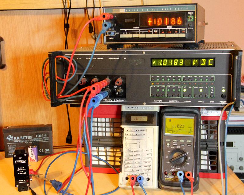

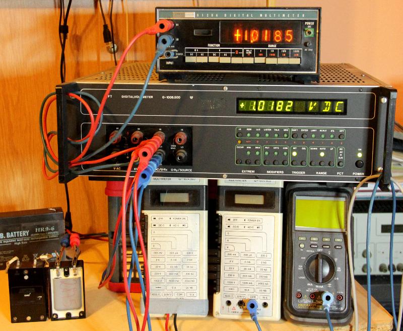

Belastungstest Weston-Element:
dafür habe ich ein sowjetisches Element benutzt
nur 2 DVMs angeschlossen:
5 DVMs angeschlossen:
hier jeweil eins entfernt:
- alle DVMs über Stunden bei gleichbleibender Temperatur gelagert
- die beiden Netzgeräte über 2 Stunden in Betrieb
- alle Messungen innerhalb von ca. 10 min durchgeführt

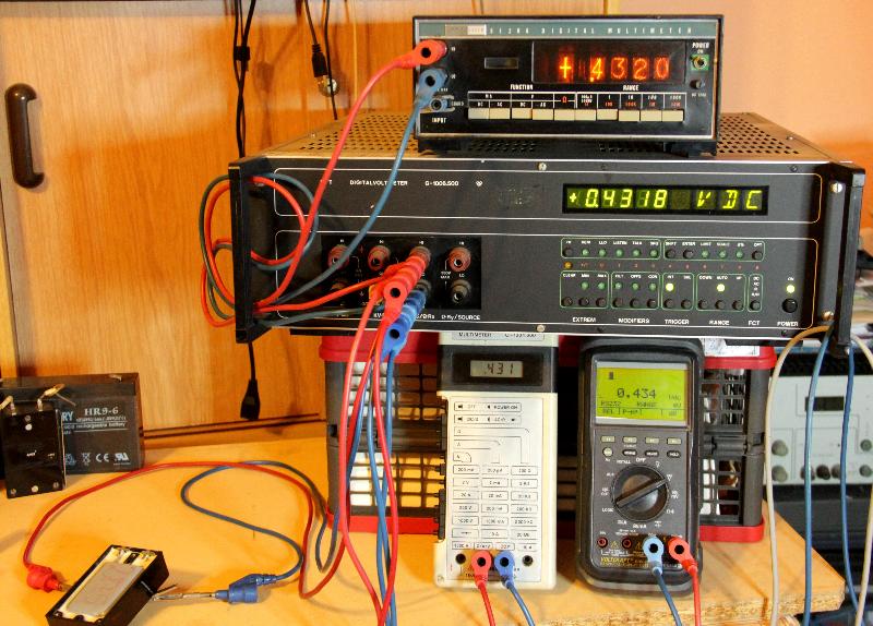

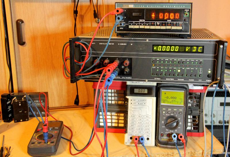

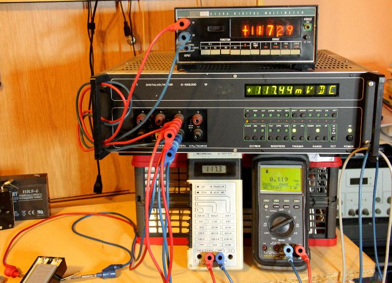

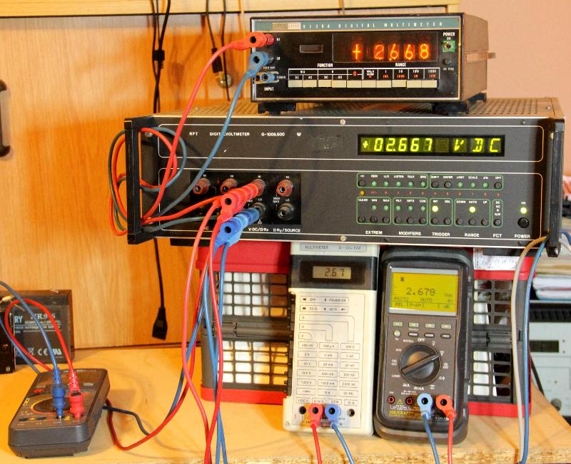

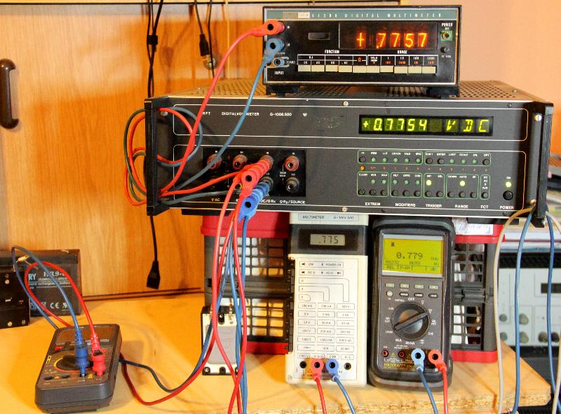

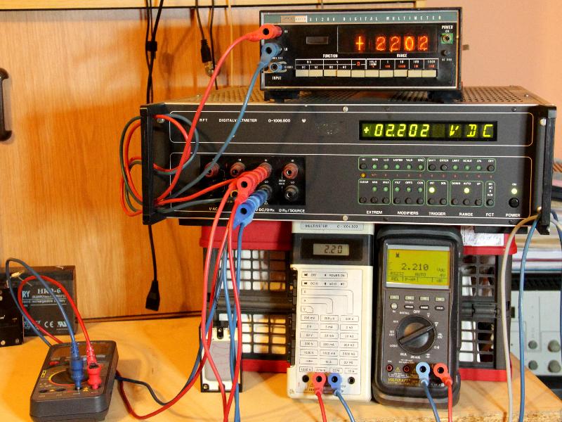

Test Meßgenauigkeit
dafür habe ich verschiedene Spannungen verwendet
jeweils Meßbereichsanfang und -ende:
0.00 Volt:
0.117 Volt:
0.431 Volt:
0.77 Volt:
1.018 Volt:
2.20 Volt:
2.66 Volt:

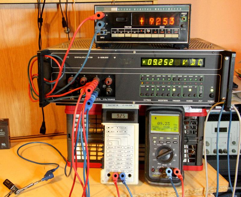

das hier hat mich etwas verblüfft 9.25 Volt mit anderem Meßbereich als 1.018 Volt:
- alle Messungen innerhalb von ca. 15 min durchgeführt
19.01.2015, 12:24 Uhr
schöne Reihe
Der Baumarktprömpel (grüne LCD) sollte mal justiert werden....
Die DDR-Teile gleich mit
Das 1005.500 liegt noch gut im Rennen, mehr kann der Chipsatz (C500) auch nicht liefern.
Am besten das alte Fluke (war ja klar )
Das Weston ist mit mehreren DMM parallel aber schon an der Kotzgrenze! Würde ich nie machen.
Das die Abweichungen mal nach oben, mal nach unten gehen, ist normal. In anderen Teilerbereichen sind halt andere Teilerwiderstände mit ihren +/- Toleranzen am Zuge. Bis auf das Fluke werden wohl keine hochgenauen Caddock-Widerstände verbaut sein. Mit diesen Widerständen steht und fällt die ganze Genauigkeit! Nicht umsonst kann man bei Burster dafür ein Vermögen hinlegen
