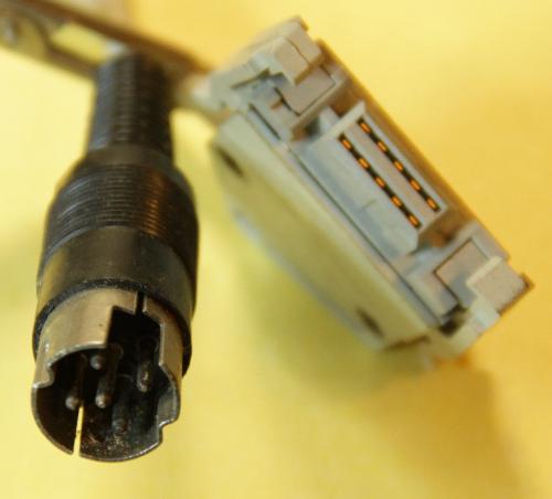

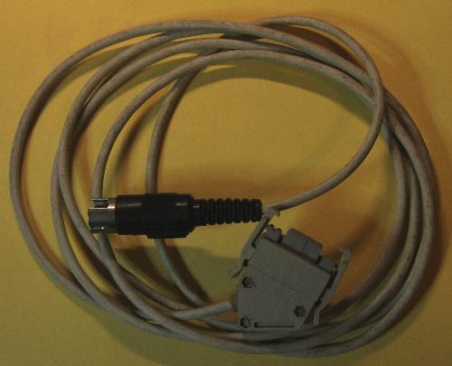

Holger König
Verbindung von Robotron- und Comodore-Geräten, z.B. Drucker des einen an Computer des anderen Systems. Der aus der Akustik (Hifi) stammende Coaxial-Euro-Stecker wurde als Comodore-Bus-Verbindung (Vorgänger des USB) genutzt, um den C64 mit Floppy's und Drucker zu verbinden. Der flache Stecker mit den Klammern war bei z.B. A5120 und K6316 (im EPLA-System der DR) genutzt worden.

Dieser runde Stecker gehört nicht zu Commodore-Geräten. Und dieses "Vorgänger des USB" ist wohl etwas weit hergeholt.

Der runde Stecker wurde ja meist an Kopfhörern benutzt.
Der 10-pol. EFS-Stecker kam an verschiedenen Geräten zu Anwendung. Z.B. IFSS, VIDEO ....
In der Kombination, wie auf den Fotos, habe ich es aber auch noch nie gesehen. Eigenbau?

ADDERLY
Hatte der Monitor des Mansfeld PC nicht hinten so eine Buchse ?
(so wie der runde Stecker.)
Eventuell ein Adapter von PC1715 Video zum Monitor (BAS-Buchse)des Mansfeld PC.

Der Mansfeld hat eine "normale" 5-polige DIN-Buchse für die Tastatur und eine 3x5polige EFS-Kupplung für den Monitor. Na zumindest beim MPC4 ist das so

PC 1715 (Printer) an Epson LX 400 mit seriellem Einbaumodul (nicht Steckmodul, sondern nachrüstplatine fest eingebaut) war bei mir der Anwendungsfall eines solchen selbstgebastelten Kabels.
