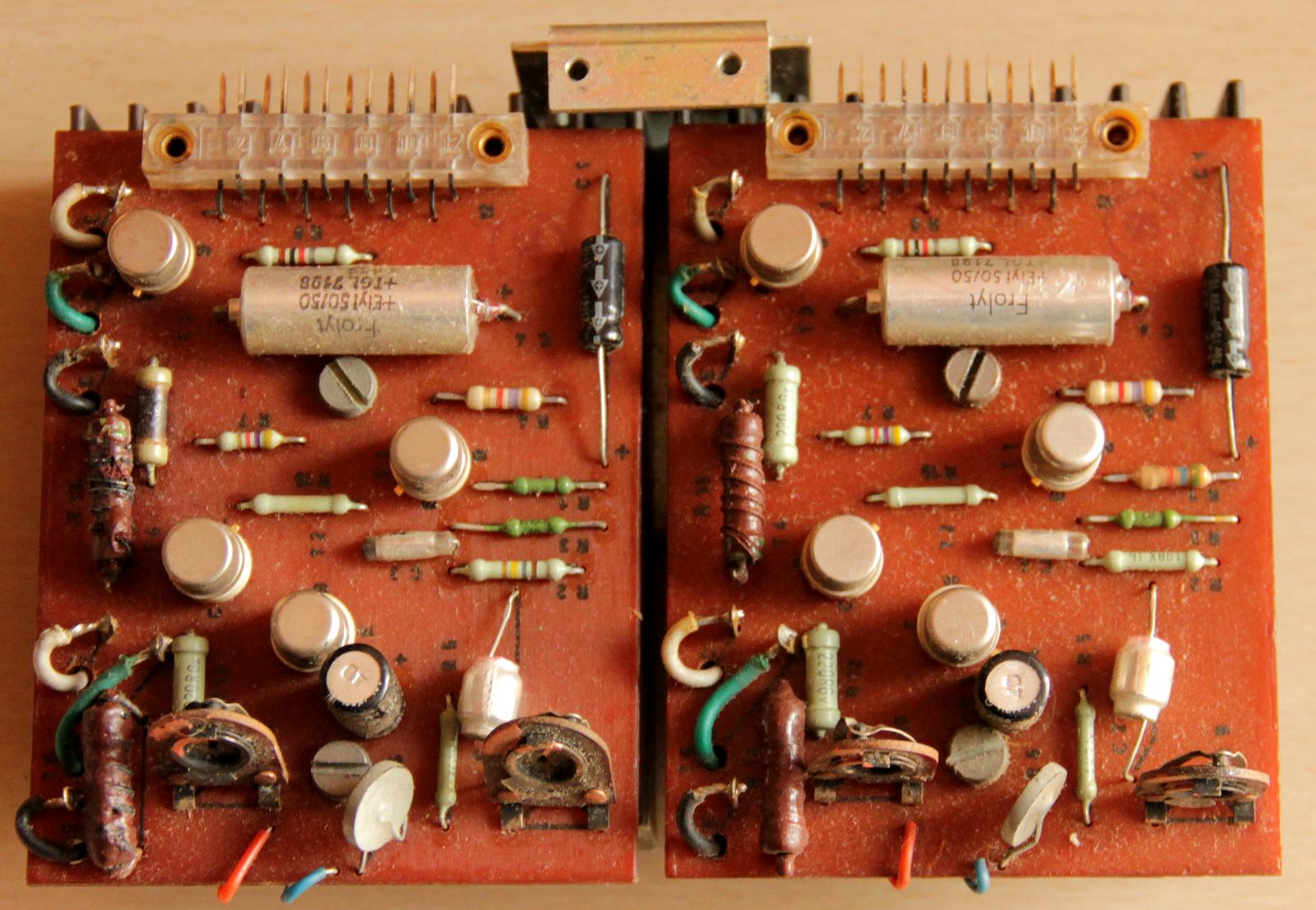

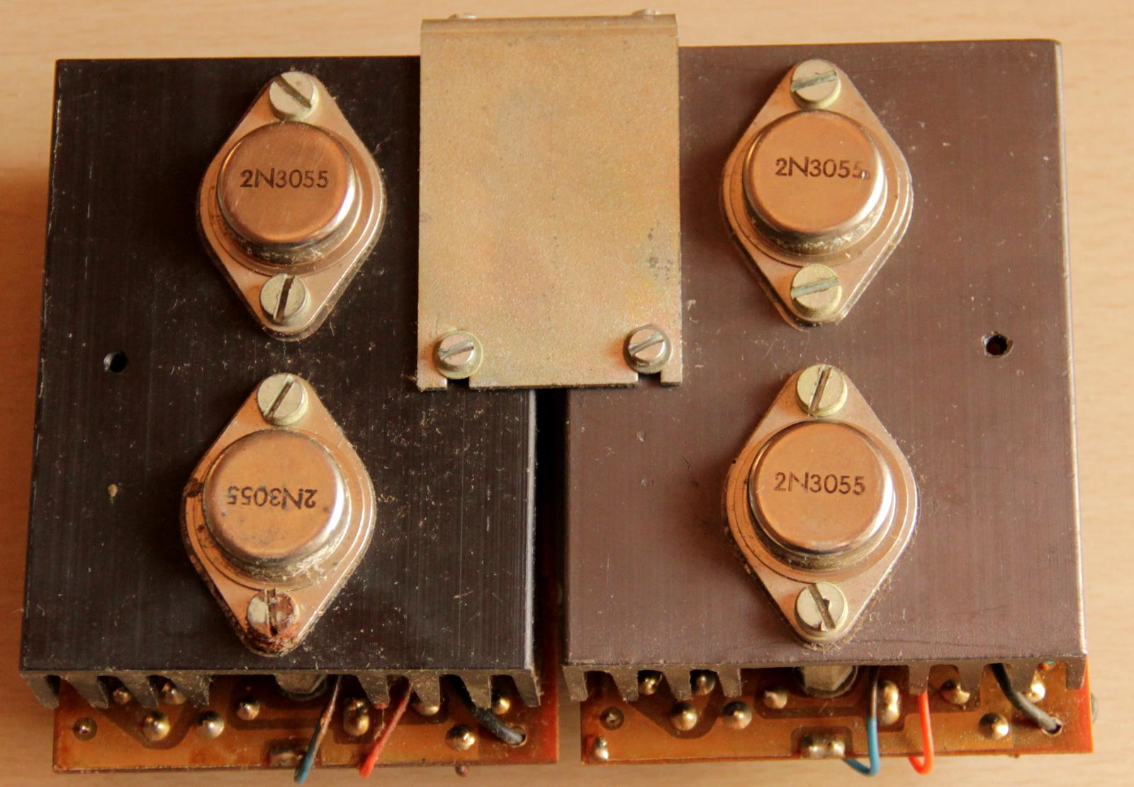

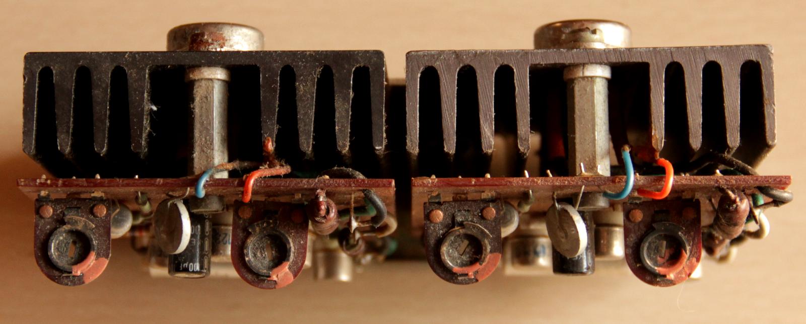

wo war diese NT-Platine verbaut
noch nicht aufgeschraubt und auf Leiterplatte gesehen

Sensit rk5 NF-Verstärker ?

Hallo Georg,
da lag ich aber falsch - wie kommt die in meine Netzteil-Reparatur-Kiste?
24.11.2014, 15:04 Uhr
RK5 ist geringfügig anders, die sind aus HELI RK7 bzw. RK8.
24.11.2014, 15:30 Uhr
rk8 ist wohl aus mehreren Gründen auszuschliessen! Die Transistorbestückung, die Emitterwiderständeausführung, Elkoalter u.a. sprechen eher für rk7.
24.11.2014, 15:40 Uhr
RK7 und RK8 ist austauschbar gleiche Stecker Belegung und fast identische Schaltung, beim Einsatz in RK5 und RK88 und RK88 IC muss man basteln. Vom alter der Bauelemente hast du natürlich Recht.
24.11.2014, 16:47 Uhr
Die Endstufenmodule des rk8 sind mit SD-Treibern bestückt, nix vonwegen BC141/161, Rolf und die Emitter-Rs sind die grauen bzw. braunen Drahtwiderstände. Es hängt also nicht ausschließlich am Alter...

Hallo!
Die auf dem Bild links zu sehende Endstufe ist aber sichtbar defekt.
