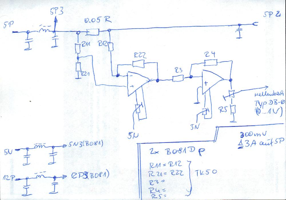

wie war das noch
- Strommessung an 5P, Verstärkung und auf 0 ... 1 V gegen 00 bringen
- C520 UB an selben 5P
Irgendwie gab es eine Schaltung dazu, aber ich finde sie nicht mehr.
Aus der Erinnerung kriege ich nur das zusammen:
Stimmt das, oder habe ich was vergessen? Und wie groß waren die Werte für R?
- der R in 5P ist ein großer (ähnlich SOT 93)
- am Eingang vom C520 (DB-0 Baugruppe Mellenbach) sollten 300 mV anliegen, wenn auf 5P ein Strom von 3 A fließt
Wer hat diese Schaltung und die R-Werte? Möchte das im audatec Testrechner 1 einbauen
